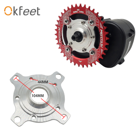

Цитата: jahz от 26 Фев. 2020 в 00:15Сейчас жду адаптер и звезду на 46 с али, поэтому скорость развивал только 30-35 км\ч.
Тоже заказал звезду на 46Т. А что за адаптер ещё нужен?  :eureka:
Там просто меняешь звезду и защиту, главное чтобы соответствие стандарту - 110BCD  :exactly:

jahz
Цитата: viziri от 27 Фев. 2020 в 10:10оже заказал звезду на 46Т. А что за адаптер ещё нужен?
Я заказал такой адаптер на 104BCD из соображений выбора звезд. Кажется, что выбор звезд в местных магазинах под этот формат побольше.

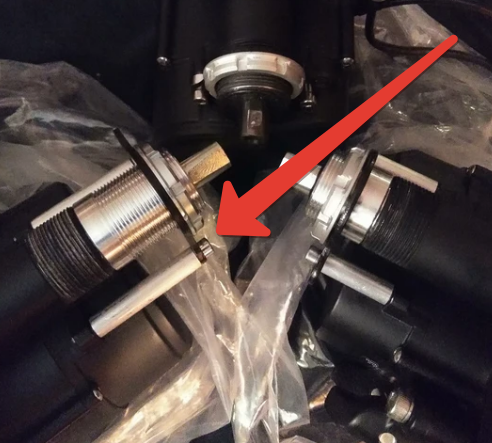

Fiva_SPb
#968
Цитата: serg65 от 19 Март 2020 в 01:53И снова здрасьте. )
Спасибо за ответ.
ЕЩЁ ВОПРОС:
Китайцы в комплект положили удлинители крепления?
Есть фото-видео распаковки и монтажа может быть?
на фото движки НЕ с АЛИшки
Кстати, заметьте, какого цвета металл и у американцев и у итальянцев, и как я понимаю, какой  черный у китайцев.
[/quote]
и как китайцы - Ebird Store вообще в плане комплектации и общения[/color] ?:bw:  что пишут эти бракоделы по поводу своих хреновых (мягких) валов. :neg:
Я, конечно, в шоке,  чтоб валы делали из такого материала, который при нагрузках ломается - это, конечно, просто :ireful:
Понятно, что китайцы славятся  своей "сыромятеной",  сам лично продавал станки из КНР и трудно было найти станок, который выдерживал бы необходимые нагрузки, чтобы валы были соосны, чтобы ничего не сломалось, не отвалилось, по дороге не развалилось от ржавчины  >:D   НО! блин, на вал то  маленький они могли найти нормальную сталь. :bn:

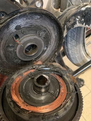

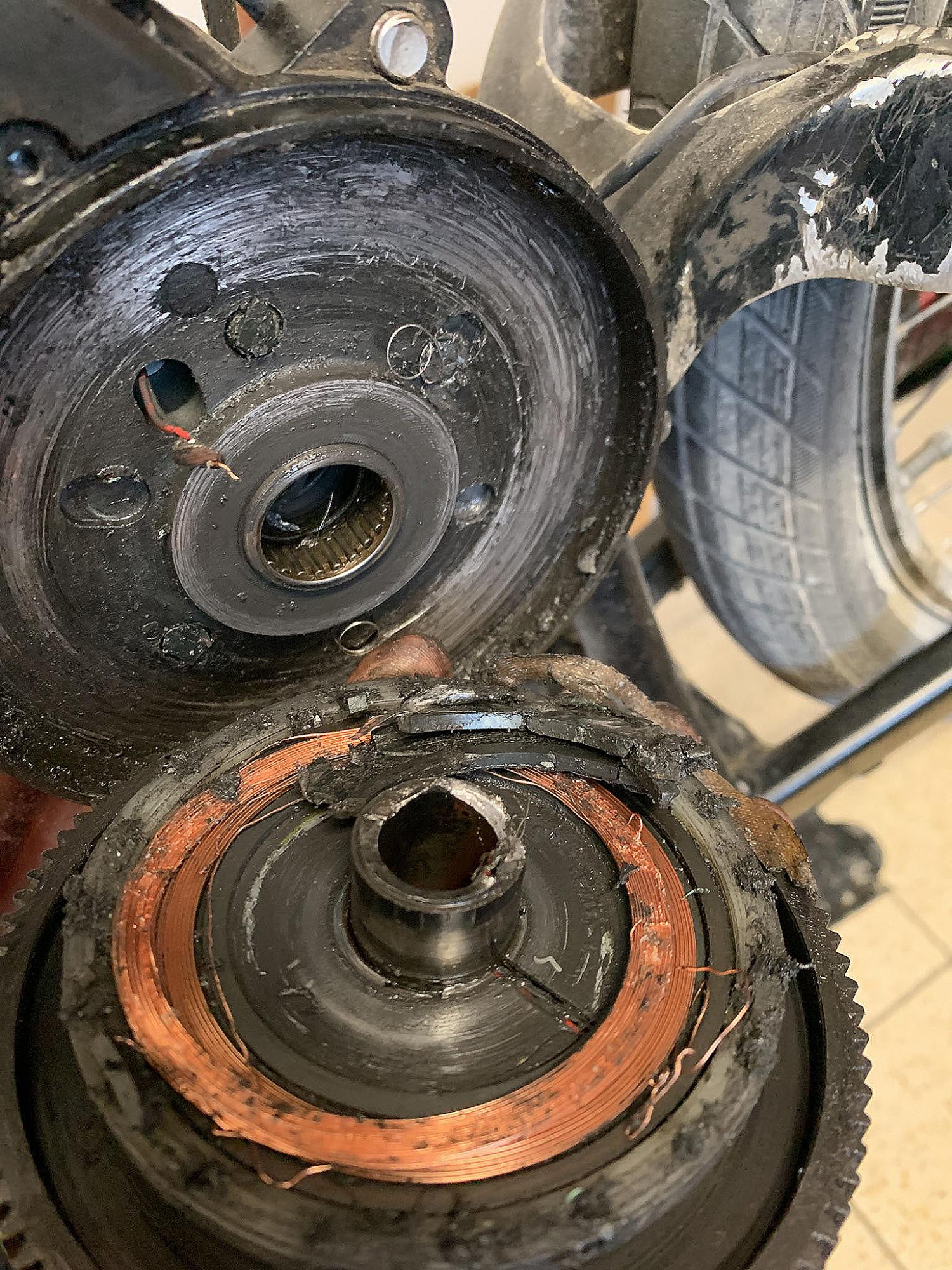

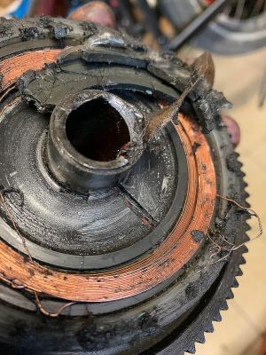

Atrihalov
Завтра буду доставать датчик момента, хочу разобраться почему он перестал работать. Принцип его понятен, одна катушка неподвижная идет на контроллер, другая закреплена на валу последовательно с тензодатчиком, при вращении педалей на тензодатчик оказывается давление и соответственно тензорезистор меняет сопротивление а так как он в цепи с катушкой меняется ЭДС на выходе неподвижной катушки таким образом контроллер вычисляет уровень помощь. Так что неисправность может быть или в повреждении катушек или тензодатчик.

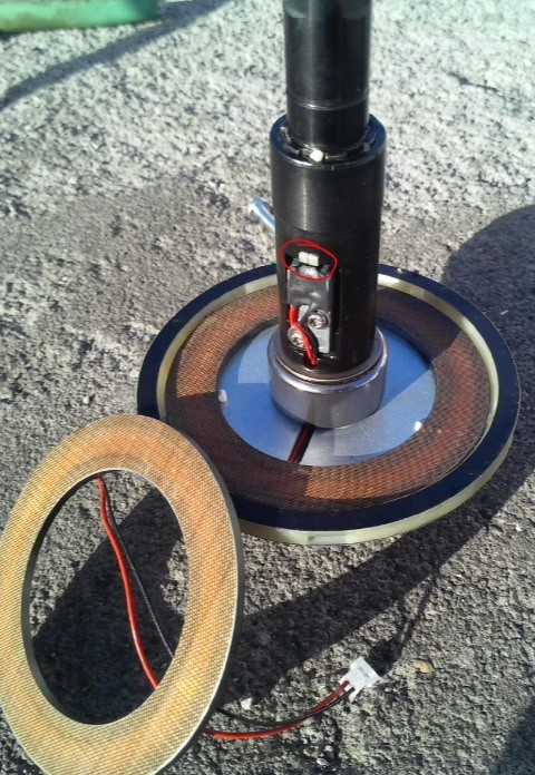

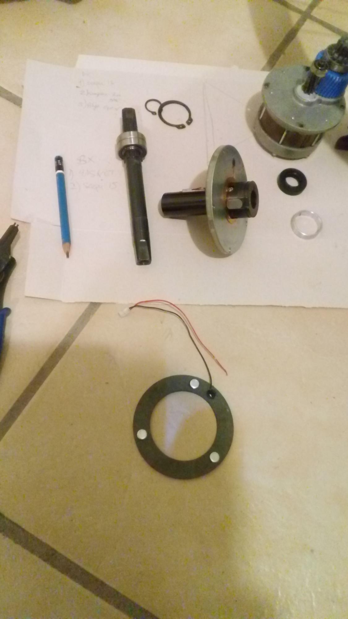

Цитата: Atrihalov от 20 Март 2020 в 10:56Завтра буду доставать датчик момента, хочу разобраться почему он перестал работать. Принцип его понятен, одна катушка неподвижная идет на контроллер, другая закреплена на валу последовательно с тензодатчиком, при вращении педалей на тензодатчик оказывается давление и соответственно тензорезистор меняет сопротивление а так как он в цепи с катушкой меняется ЭДС на выходе неподвижной катушки таким образом контроллер вычисляет уровень помощь. Так что неисправность может быть или в повреждении катушек или тензодатчик.
Ох... проблемка. Сенсор в ЗИПе, надеюсь имеется?
Там надо все аккуратно делать, без усилий.
В нашем распоряжении есть несколько признаков неисправности торк-сенсора, описанных иностранными мальчиками:
"Если вы хотите знать симптомы, когда ваш датчик крутящего момента сломан:
- При нажатии на педаль и остановке двигателя продолжайте работать некоторое время
- вы чувствуете себя более сильным помощником, чем обычно
- ваша батарея длится минус
- когда крутящий момент полностью сломан, вы чувствуете нерегулярную помощь
"Работа PAS:
А пасс как выяснилось включается только под нагрузкой( логично конечно) и при простом кручении педалей при вывешенном заднем колесе естественно он не включался. Уже разобравшись с этим вопросом я понял, что можно проверить пасс и на стенде. Нужно крутя педали притормаживать колесо, тогда на моторе создается усилие, мотор включается и это вполне заметно по усилию на педалях.
Зависимость работы контроллера от датчика скорости. Контроллер ТЗДЗ, если не получает данных от датчика скорости, ограничивает скорость на минимуме, вполне разумное решение.
Это может сделать его кажется, что система работает на полную мощность иногда и уменьшенной мощности в другое время.
Мы открыли датчик усилия и обнаружили проблему исчезнуть заводские настройки сенсора от негодных регулировочных винтов.
Подшипник муфты обгона сломан быть и большой люфт вала повредил торк сенсор усилия катушки намотки проводов
И ещё:
ПРИ СНЯТИИ ЗВЕЗДЫ НЕ ТЯНУТЬ ЗА ЗВЕЗДУ, А ВЫДАВЛИВАТЬ ИЗ ОСИ. ЕСЛИ ТЯНУТЬ ЗА ЗВЕЗДУ ВЫ ВЫРВЕТЕ МАГНИТ ВМЕСТЕ С ПОЛОВИНОЙ ОСИ. ТАМ ОСЬ СОСТОИТ ИЗ ДВУХ ПОЛУОСЕЙ!
Немного фоток для справки:

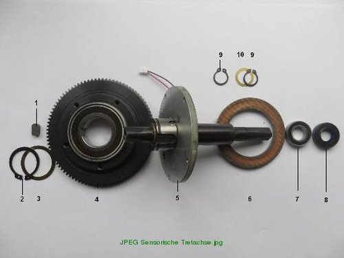

Рассекреченные файлы. Мотор mid drive_Tongsheng-TSDZ2.
Благодаря нашей агентуре в нашем распоряжении оказался весьма любопытный документ (на немецком языке):
* Разборка TSDZ2 на немецком_SFM Motor zerlegen_2.pdf
Возможно, поможет.  :pardon:
