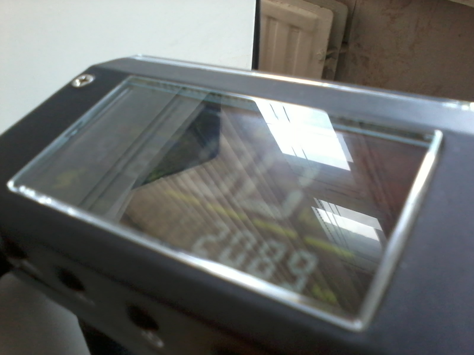

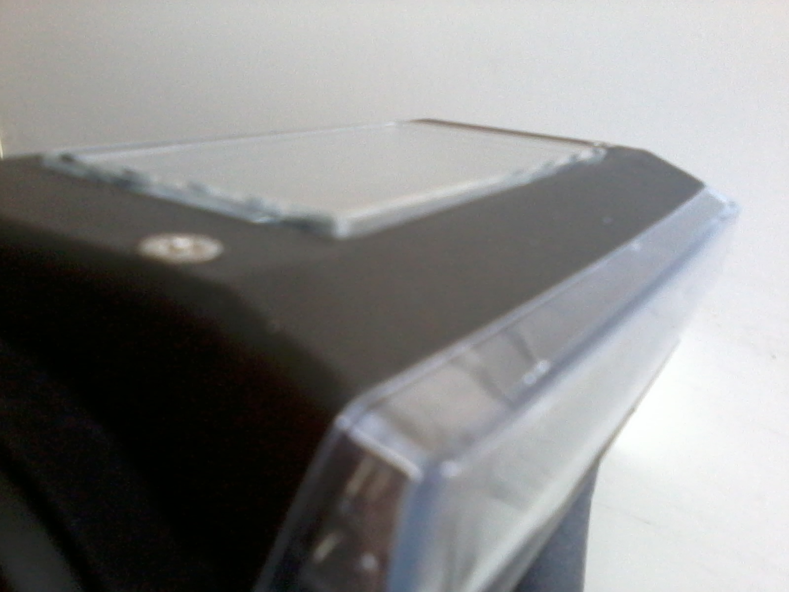

Yurain
Цитата: Александр 15z45 от 05 Май 2019 в 02:38Учитывая ,что наш дисплей так или иначе но закрыт . Стекло вклеено в корпус.
Вода через него по определению не должна попадать на плату.
Пожалуй не соглашусь с Вами. Вы чересчур оптимистичны, коллега.  По-крайней мере, в моем аппарате стекло было приклеено всего в паре точек,  только что-б держалось. Более того,  углубление над стеклом прекрасно собирает воду , как в корыто. Так, что я рекомендовал-бы вам лично убедиться в герметизации стекла  изнутри. А еще лучше сделать другое стекло из толстого 6мм  оргстекла, тогда оно будет выступать немного наружу, препятствуя сбору воды и, как мне кажется, улучшает вид панели. Я сделал так
Извиняюсь за качество фотографий, телефон лучше не позволяет.
Что касается поездок под дождем, то это совсем не страшно, тем более, что  в Питере никто от ливня  не застрахован, Я купил легкую дождевую куртку и штаны для яхтенного спорта в декатлоне.  Штаны очень удобно надеваются поверх основных, не причиняя неудобств.  Куртка и штаны ничего не весят и занимают место, чуть больше зонтика.  Единственное неудобство, что вода с одежды стекает на ботинки, но эта проблема тоже решаема.

Electros
Цитата: Yurain от 08 Май 2019 в 13:46в моем аппарате стекло было приклеено всего в паре точек,  только что-б держалось
У меня была примерно такая же ситуация и когда я попал под дождь, то между стеклом и индикатором спустя какие-то время появилась небольшая водяная дорожка. Стекло надо герметизировать.
Александр 15z45
Цитата: Yurain link=m
img2 thumb=./images/4/qurtqy_thumb.jpeg]./images/4/qurtqy.jpeg[/img2]
Стильно и аккуратно исполнено.
Была задумка ,немного по другому сделать.
Не в внутрь а по верх.
С небольшим запасом по 10 мм .
С одновременной герметизацией.
Но когда снимал крышку то увидел что штатное проклеено по всему контуру.
Но не понятно что за клей китайцы использовали.
Как долго он будет держать не известно.
Может и стоит перестраховаться.
Подумаю.
Так или иначе но такого типа накладка полезна будет от непредвиденных механических повреждений. Но только при условии использования оной по моему выше описанному.
С запасиком по контуру.
Если в рамках штатного то серьёзный удар ляжет на сам дисплей.

Василий Петрович
Цитата: Yurain от 08 Май 2019 в 13:46сделать другое стекло из толстого 6мм  оргстекла
Про стекло довольно интересно, но вода даже через плохо проклееное стекло не потечёт струйкой. Намного важнее гидрозащита самой платы. Лакируйте её в несколько слоёв (см. шапку) - это спасёт не только от капель, но и от конденсата, особенно если самокат на даче, балконе или другом прохладном помещении.

Yurain
Цитата: Василий Петрович от 08 Май 2019 в 22:58вода даже через плохо проклееное стекло не потечёт струйкой. Намного важнее гидрозащита самой платы
Не совсем так. Там ситуация гораздо хуже. За счет капиллярности, после попадания первых капель в зазор между индикатором и стеклом, вода начнет просто высасываться сверху. И все что было  над стеклом, окажется внутри. Что касается конденсата, вероятность его появления  на плате управления крайне низка из-за низкой теплопроводности и теплоемкости как  корпуса так и платы.  Покрытие платы лаком я счел нецелесообразным из-за ухудшения ремонтопригодности платы и сложностей с технологией  качественного ее покрытия. (попадание лака внутрь кнопок и еще куда-нибудь, опять-же за счет капиллярности).

Yurain
Цитата: Yurain от 08 Май 2019 в 23:50Что касается конденсата, вероятность его появления  на плате управления крайне низка
Сам себя опровергну. Я неправ. Вспомнилось, что были случаи, когда внутри  корпуса из пластика  на плате  между ног м/сх, на которых постоянно присутствовало напряжение, образовывалась коррозия именно из=за конденсата. Но там были довольно жесткие условия эксплуатации (сначала оборудование долго охлаждалось на улице в т.ч. и при морозе, а потом вносилось в теплый вагон электрички, причем делалось это многократно за смену). Так что теория это одно, а практика критерий истины. :-)
