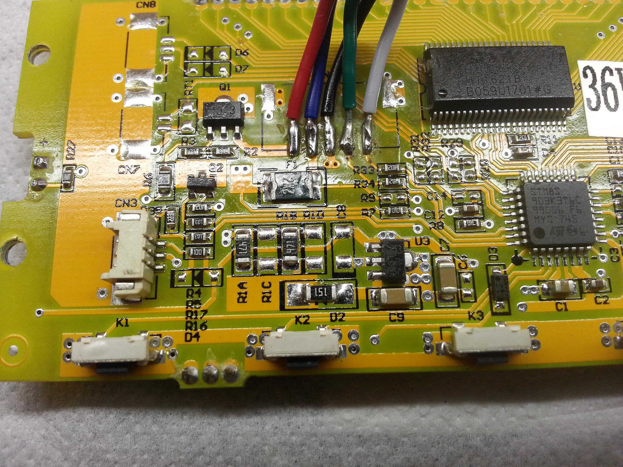

Цитата: Sonar от 07 Май 2019 в 17:19Stavr, какое напряжение показывает сам дисплей, если оно читаемо? Проверьте контакт белого/зеленого проводов непосредственно от места их пайки на плату дисплея до разъема перед контроллером МК, который находится в непосредственной близости от него. Почистите кисточкой выводы LCD экрана и места их паек. Лично я чищу кисточкой, смоченной в тех. спирте. Внимательно посмотрите на места LCD экрана, где приклеены выводы на предмет видимых трещин.
Напряжение не видно, ставил на зарядку при 37.4 когда еще было читаемо.
Контакты проверил все в порядке , почистил как посоветовали результата нет.
Sonar
[user]Stavr[/user], попробуйте пропаять выводы микросхемы HT1621. Перед этим будет не лишним замерить напряжение, приходящее на неё.

Stavr
#10785
[user]Sonar[/user], [user]Sonar[/user],  Все подключаю кроме рекуперации включаю и МК начинает медленное движение  дисплей ничего не показывает но на курок газа реагирует крутит на всех передачах подключаю рекуперацию и самопроизвольная остановка. При этом некоторые элементы припаянные которые ближе к разьему МК начинають ощутимо нагреваться можно получить ожог.
Вспоминаю, что начинал кататься в этом году когда еще солнце было мало ощутимо, а когда стало +15 по мере попадания на дисплей он нагревался и начинал показывать "светомузыку" но при этом самокат ездил и дальше как ни в чем не бывало. Возможно что от сильного нагрева платы он перестаёт показывать?

Сделайте фото места критического нагрева.

Sonar
[user]Stavr[/user], тем более стоит померить напряжение после линейного стабилизатора. Оно должно ровняться 5 вольтам.
Возьмите кассовый чек и приложите к нагревающемуся месту, чем нибудь придавив сверху. Сильно нагревающиеся элементы должны оставить черный след на термобумаге.

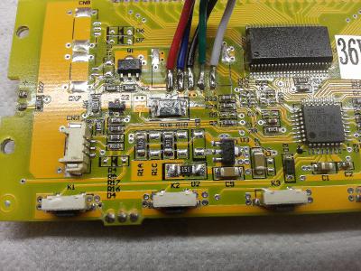

Stavr
3 элемента 2 с номером 471 и 1 с номером
151
Sonar
[user]Stavr[/user], эти элементы могут греться сильно. Ничего страшного. Так же довольно сильный нагрев возможен на элементе U3 (линейный стабилизатор).
Kugoo S2 blue, 36v, 20,8A/h, 2WD, 1,9kW max, Prog disp v3.8, Prog drive v1.9, odo: 34738km.
Александр 15z45
Стабилизатор 78L05.
У 78L05 на входе не более 12 вольт должно быть.
А лучше 9. Хотя в дуньках и от 12 работают.
Т.е надо инфу до линейника и после.
А там уже думать.
Добавлено 07 Май 2019 в 21:54
U 3 точно 78L05? Или другое обозначение??
Stavr
Да Стабилизатор 78L05. Сегодня под рукой прибора нет. Напишите как правильно померять напряжение на нем на входе и выходе.
Спасибо.
Sonar
[user]Александр 15z45[/user], главное, что это линейник на 5 вольт. А на входе у него, между делом, более 30 вольт (по даташиту 30 MAX). Не спрашивайте почему. Китайцы  :-D

Цитата: Stavr от 07 Май 2019 в 22:03Напишите как правильно померять напряжение на нем на входе и выходе.
Спасибо.
Щупами мультиметра на С7 прислонитесь. Этого достаточно. Должно быть 5 вольт.

Александр 15z45
Лоханулся.
Уже привык к 1117.
7805 раньше ставил через 7824.
Так надёжнее.
Но китайцы ещё те инженеры. :-D
Электролиты могут забыть в схему поставить. :-)
Видимо 78L05 ушёл в короткое.
Если резисторы как кипяток.
Посмотрим результаты измерений.
Чего гадать на кофейной гуще.

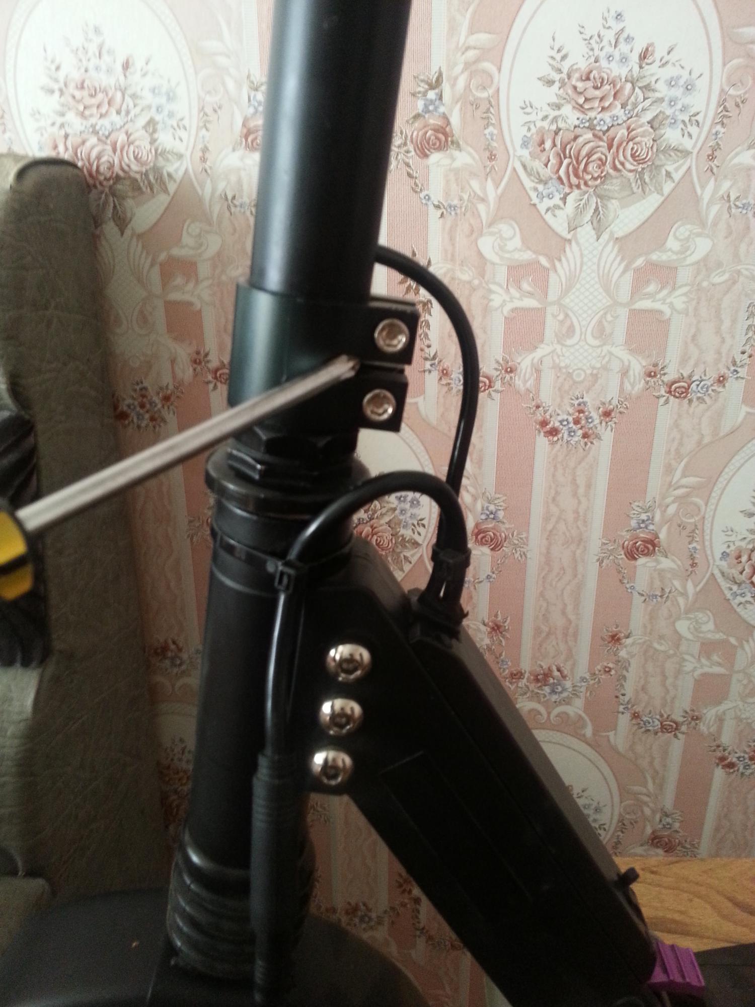

Denis_Sln
Господа,
сегодня по пути на работу руль стал уходить в сторону относительно колеса, останавливался пару раз выправлял.
ткните плз на пост о причине и устранению траблы.
пробег 140км :/
Stavr
Подтяни шестигранником 2 болта. Фото.
