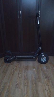

Вот переделал свою кугу
Advenced1
Всем привет, пошарил по форуму, подобной темы не нашел.
Ребенок все лето откатал на kugoo s2, проблем с ним нету, все замечательно работает, дисковый задний тормоз хорошо помогает (Ставил сам с его же только не электро самоката)
Но вот тут мне ребенок ставит задачу, мешает экран, и просит поставить с его простого самоката руль, курок газульки, и ручку тормоза, как это можно организовать?

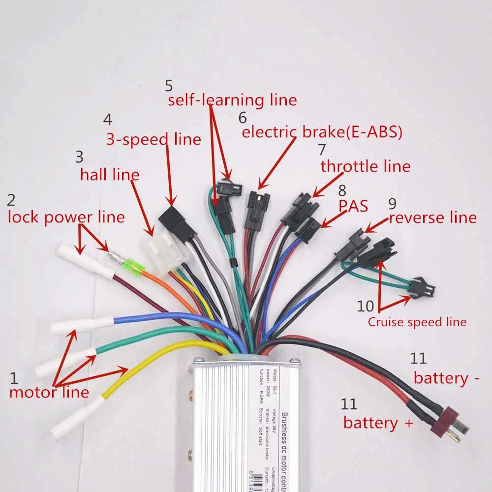

по лазил по форуму, но не кто не убирал экран, так как он является контролером управления. Может есть готовые контролеры 36в без экрана?
Сергей_1959
Цитата: Advenced1 от 12 Фев. 2020 в 06:15Может есть готовые контролеры 36в без экрана?
Есть конечно, в Китае на Али, например вот такой:
usup
А через пару дней он заявит что ему катастрофически не хватает экрана))
Advenced1
Цитата: usup от 12 Фев. 2020 в 08:43А через пару дней он заявит что ему катастрофически не хватает экрана))
Не думаю, он настойчиво ищет без него, ему не нужен экран, свет, и даже уровень заряда. Да я об этом думал.  И поверьте не попросит обратно.
А так спасибо за помощь, по изучаю. Тут есть кто ставил себе этот контроллер ?
Сергей_1959
Цитата: Advenced1 от 12 Фев. 2020 в 11:42Тут есть кто ставил себе этот контроллер ?
А вы уже определились куда именно будете его ставить?
NexVik
заклеить непрозрачным скотчем!  :hello:
Advenced1
Цитата: NexVik от 12 Фев. 2020 в 15:38А вы уже определились куда именно будете его ставить?
а можно без него? силовой агрегат то стоит в раме.
Добавлено 14 Фев. 2020 в 09:34
Цитата: Advenced1 от 14 Фев. 2020 в 09:33заклеить непрозрачным скотчем!
спасибо. так и сделаю
Сергей_1959
Цитата: Advenced1 от 14 Фев. 2020 в 09:33силовой агрегат то стоит в раме
... и имеет определённые габариты, сторонние контроллеры в гусь просто так не запихнёшь, отсюда и вопрос. Можно установить новый контроллер в деку или даже на основание заднего крыла, можно сделать новый узкий корпус и доработать под него плату контроллера, выбор за вами.

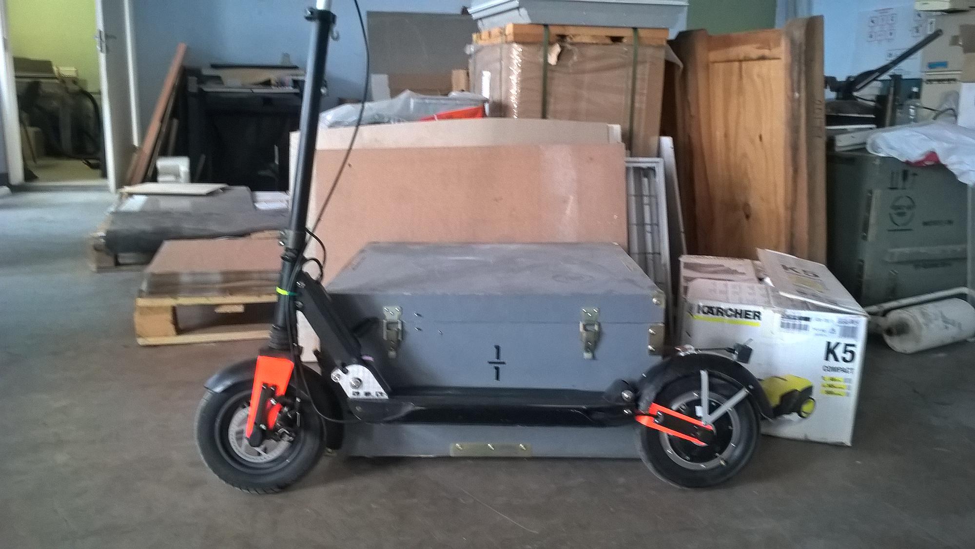

Приобрёл такой самокат. Он правда зелененького цвета, покупал Б/У, впечатления положительные.

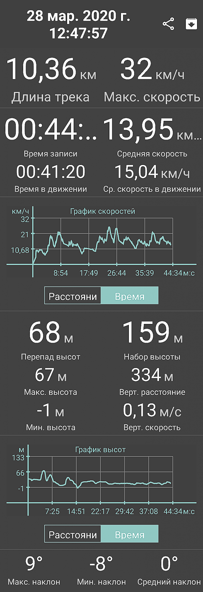

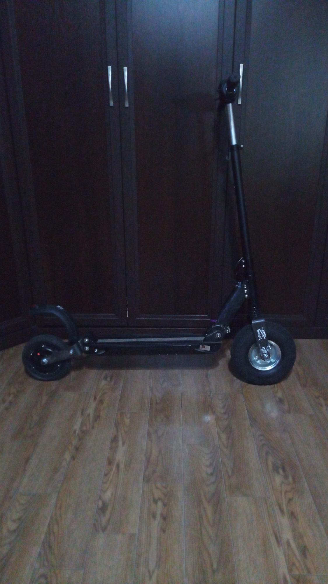

Ну вот... Тюнинг средней глубины закончен, жду тепла...) Думаю, еще недельку-другую придется потерпеть.
odo - 6650 км
Magic David
Цитата: ssilk от 14 Март 2020 в 15:58Ну вот... Тюнинг средней глубины закончен, жду тепла...) Думаю, еще недельку-другую придется потерпеть.
Выглядит замечательно. Какой получился вес всего самоката?
ssilk
Если безмен не врет, 14 кг ровно... Ну еще 20-30 граммов будет понижайка и мигалка габарита вместе с проводами.
odo - 6650 км
avshik
ничего себе средней глубины))) как едет?
Custom 2021 Kugoo S3 Pro; Wheels: 8" AT+AT (2WD 2,1 kW); 2х19,5 А; Bat 52 V: ~17 Ah 14s4р (21700); BMS 40 A; Odo: 10000 km; Max speed: 41 km/h (GPS); m=18,5 kg
Сustom 2023 TechTeam Urban; (RWD S3 AT 8", 0,9 кW); 17 А; Bat: 52 V: ~10 Ah 14s2p (21700); Odo: 1500 km; Max speed: 35 km/h (GPS); m=11,5 kg
Custom 2024 Ebike Stels Pilot 950MD; 26" (2WD, XF15f+XF15r, 3,5 kW); sin 2х30 А; Bat 60 V: ~38 Ah 16s8p (21700); Odo: 2700 km; Max speed: 56 km/h (GPS); m=39,5 kg. Next project: KgMxspd 2WD VESC ~7kW
ssilk
Цитата: avshik от 01 Апр. 2020 в 17:28как едет?
Да, пока не ахти... 32 км/ч  на второой... Разгоняется заметно медленнее, чем в стоке, ток вырос в 1.5-2 раза, но ехать можно...)
После теста заметил, что подтирает тормоз, колесо от руки ощутимо туже крутится, чем должно.
Тормоз уже отрегулировал, но еще не катался - похолодало резко, да и самоизоляция...) Пока занимаюсь оптикой.
