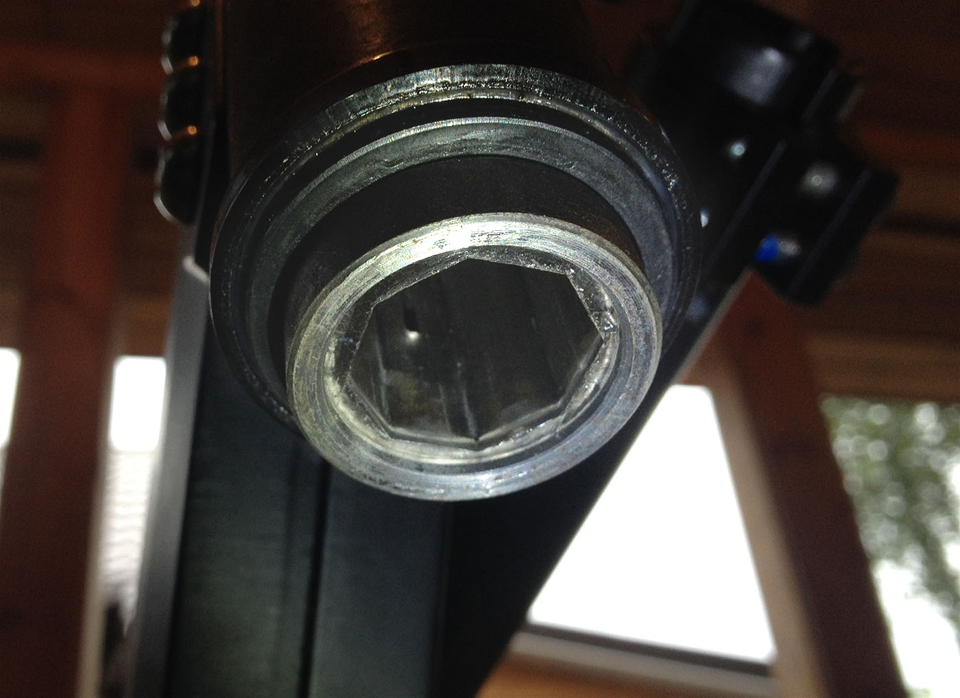

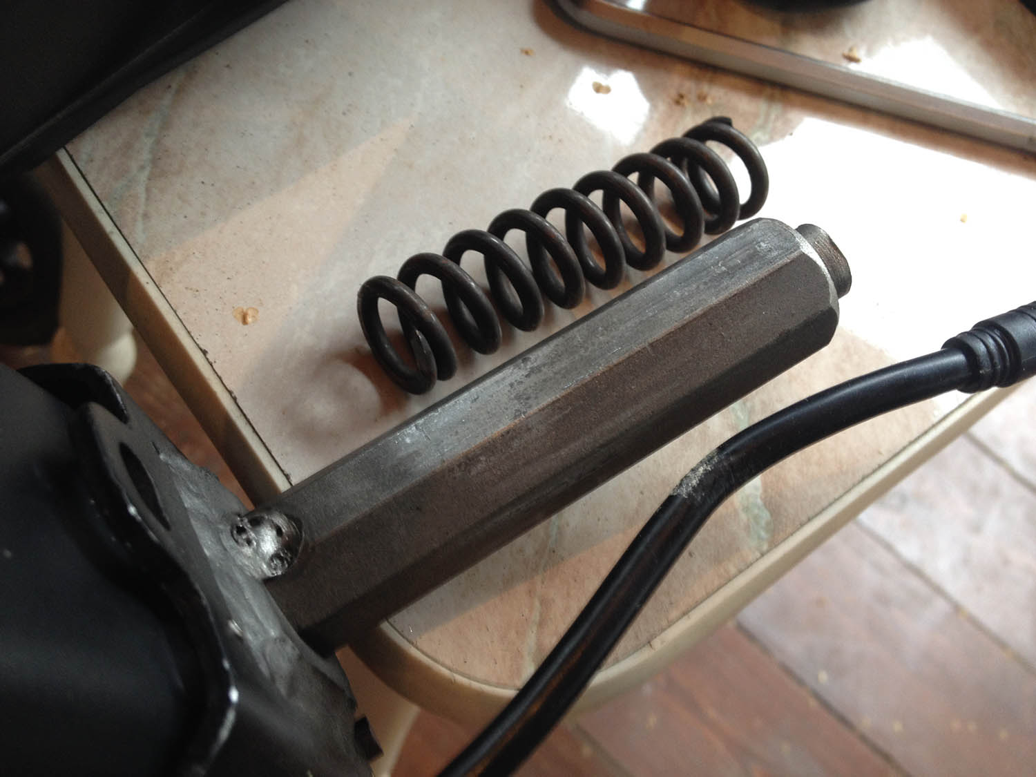

Потом заметил, что аццки люфтит передняя вилка во всех плоскостях, в том числе по вертикальной оси. Разобрал очень быстро( в отличии от е-твова), а там....
-обнаружил на винте-шестиграннике две слепившиеся деформированные шайбы. Артем сказал, что вообще-то должна быть одна. Их придется потом заменить на нормальную.
-восьмигранный шток и пружина вообще сухие. Шток при этом приварен к вилке, что с одной стороны надежнее, но при необходимой замене штока встанет в большие деньги.
-пластиковый вкладыш( он тут прозрачный) сделан с огромными допусками, шток в нем болтается туда-сюда даже без усилий.
К счастью, у меня оказался вкладыш от Юрия us_007, который я не успел поставить на мастер. Шток в него встал очень плотно+ он длинее родного сантиметра на полтора. Хорошенько все смазал, включая подшипники рулевой, и собрал. Люфт ушел совсем. :dance:
Я бы порекомендовал всем как минимум проверить наличие смазки, иначе придется очень скоро менять вилку.
Продолжаю наблюдения.
