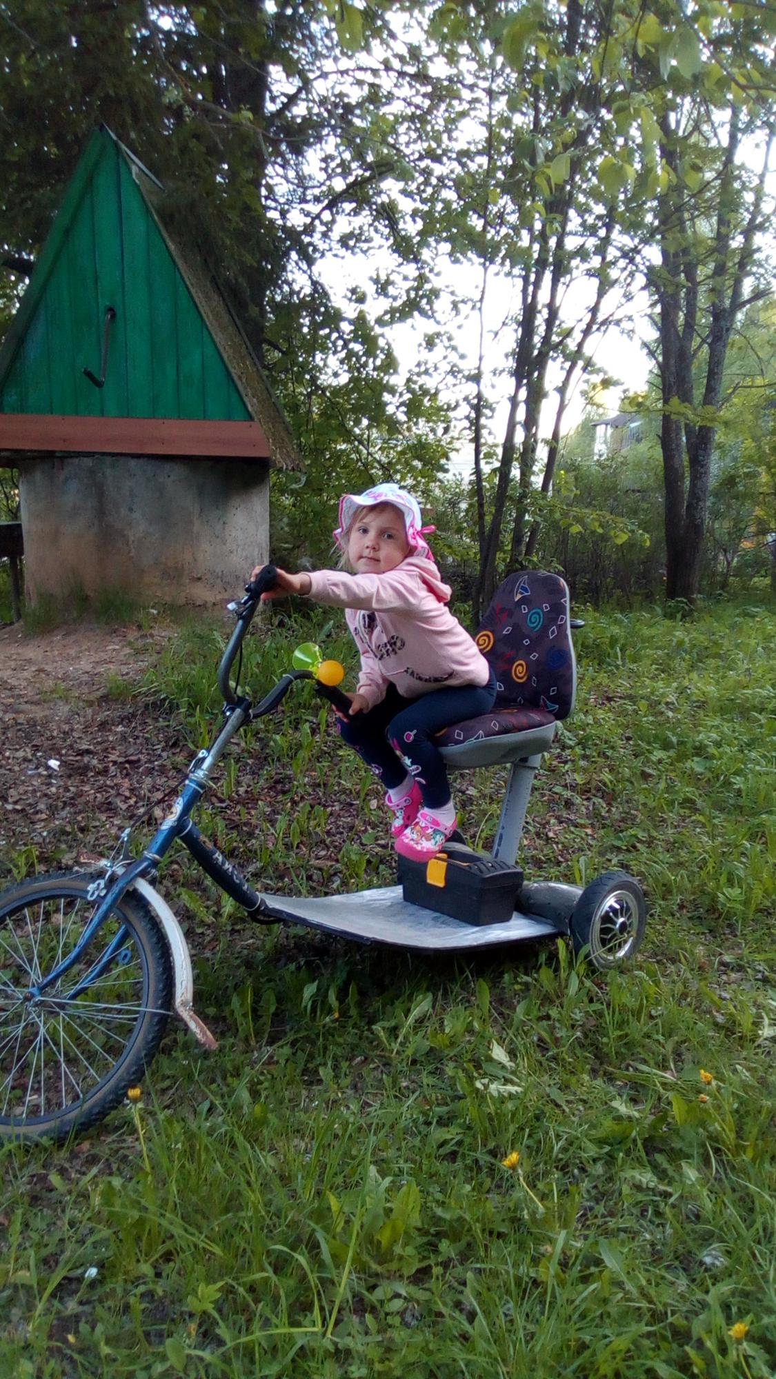

Трайк из колес от гироскутера ( развитие, модернизация)
Автор Serj, 27 Май 2016 в 23:54

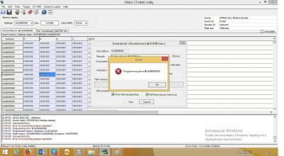

Здравствуйте уважаемые.
Двухплатник, зеленые платы, исправны и были рабочие..
проблема следующая: 0x08000000
пытаюсь прошить ранее выложенными прошивками и безрезультатно.
в какую сторону копать?
буду признателен за совет и помощь.

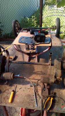

Попытка шлифануть китайскую пружину велоамортизатора
Пружина села почти вдвое шлифовал в оправке на токарнике с эмульсией

Построил парочку трициклов и квадрик на прошивке от Viktor7 Трициклы работают без проблем а на квадрике китайские велоамортизаторы эпизодически вывешивают одно из ведущих колес -шумахерша газует и летят мосфеты  со стороны загруженного колеса Делать качающийся передний мост -испохабишь всю красоту а водитель все таки дама Шлифануть пружины не получилось  пересобрал прошивку -снизил общий ток до 20А -проблема не ушла  Купил комплект вот этих мосфетов  IRFB3077PBF  Попробую 210А -куда больше  Кого интересует-https://ru.aliexpress.com/item/32488434283.html?spm=a2g0s.9042311.0.0.458433edo0rj6L
Stalker
Поищите по сервисам пружины от клапанов .
Я на желтого поставил на зад по две от какой то старой BMW .
Работают мягко .
Сергей1952
Цитата: Stalker от 07 Июль 2019 в 09:32Поищите по сервисам пружины от клапанов
В сервисах эти сокровища выкидывают в мусор авторазборки поблизости все прикрыли купил 2 пружины клапанов и 2 сцепления  от камаза, попробую но мосфеты перепаяю.
