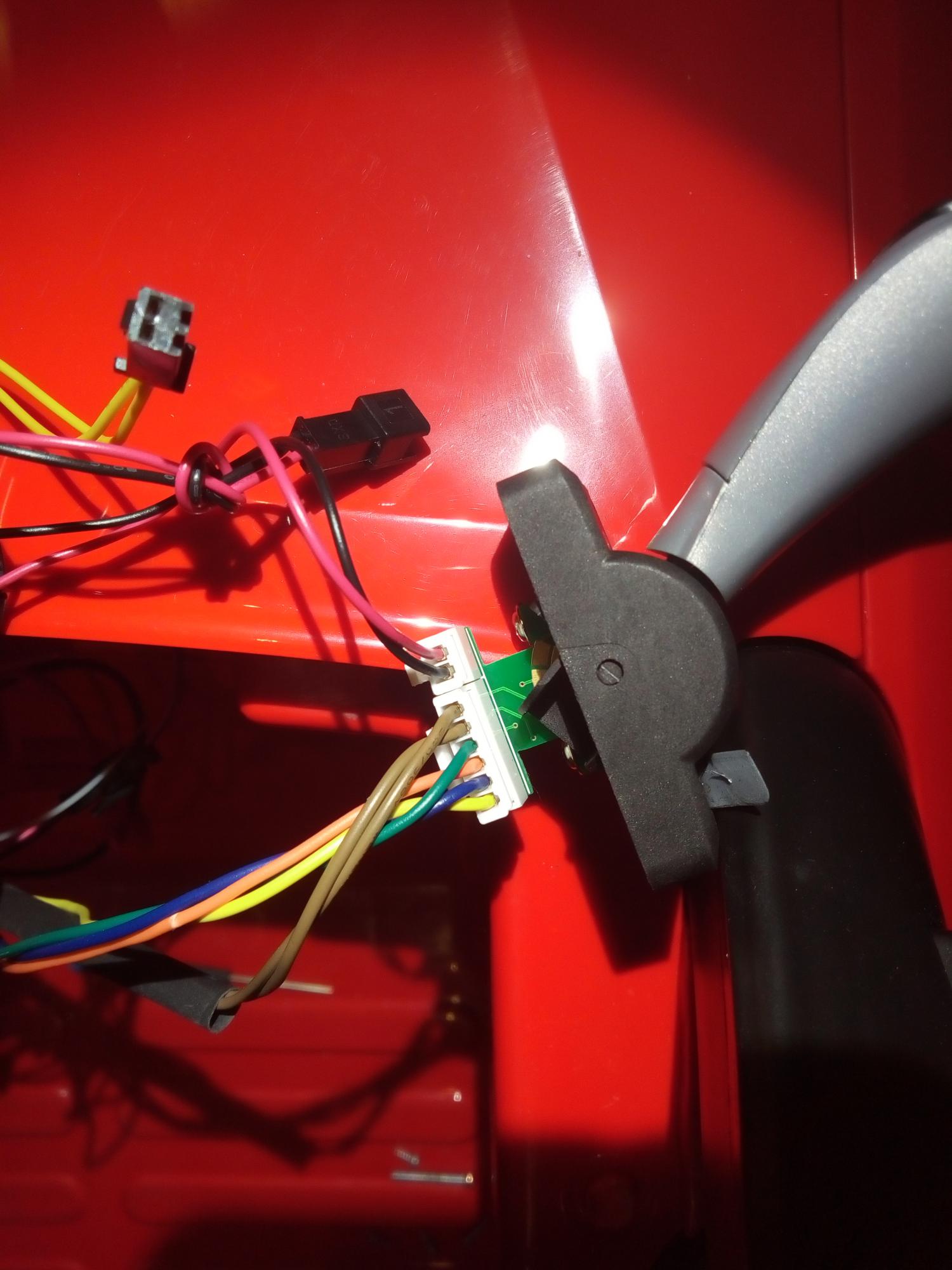

Ручка переключения передач:
Блок управления купил новый. После замены картина прежняя. Получается проблема в панели запуска.
Сможете помочь/посоветовать с ремонтом?
селектор неисправен
Ed_iz_Donetska
Сталкивались с таким? Неисправен в плане плохого контакта контактной группы или что-то иное? Что проверить? Там платка простенькая.
Дмитрий_ЕКБ
#560
Цитата: Ed_iz_Donetska от 20 Авг. 2019 в 22:09Неисправен в плане плохого контакта контактной группы или что-то иное? Что проверить? Там платка простенькая.
да, контакты плохие
я делаю вот так https://vk.com/electric_reducer?w=wall-100452239_942%2Fall
надежно и быстро, сохраняется весь функционал - переключения и индикация режимов. Новый переключатель ставится в удобное место на панели.

Цитата: Ed_iz_Donetska от 20 Авг. 2019 в 16:42а вот с педали едет вперед через раз, бывает со 2-3 нажатия на педаль газа, в положении скорости вперед - Hi, в положении вперед - Lo работает корректно. Назад с педали едет тоже всегда нормально.
При чём здесь пульт ,если проблема  в  педали или подключении педали к плате  .Ищи причину в  разьёме 7 ПИН
Ed_iz_Donetska
От педали на панель запуска (с магнитолой) приходит два провода (у меня коричневых), все прозванивал, на плату всегда приходит нормальный контакт замыкания при нажатии педали. Педаль и провода от нее работает корректно. Даже просто замыкал контакты идущие к педале на панели запуска... эффект тот же самый - едет не всегда... Бывает со 2-3 нажатия
Юрий 48536
Цитата: Ed_iz_Donetska от 28 Авг. 2019 в 09:47От педали на панель запуска (с магнитолой) приходит два провода (у меня коричневых), все прозванивал, на плату всегда приходит нормальный контакт замыкания при нажатии педали. Педаль и провода от нее работает корректно. Даже просто замыкал контакты идущие к педале на панели запуска... эффект тот же самый - едет не всегда... Бывает со 2-3 нажатия
Бывает плохой контакт в кнопке включения ,.китайцы контакты не серебрят

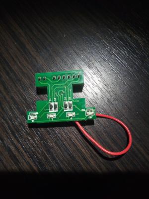

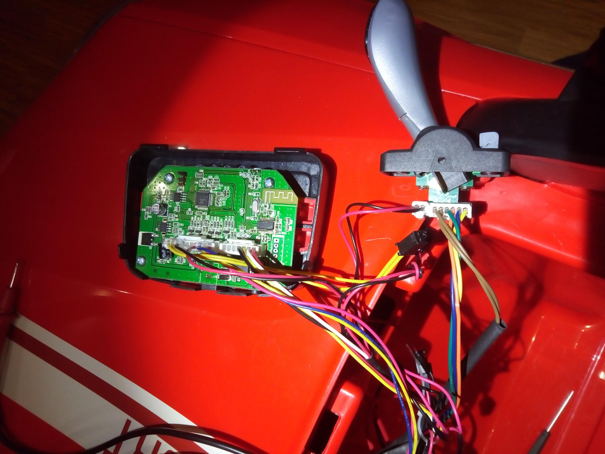

Продолжение моих мучений с машинкой...
Напомню, с пульта едет корректно, с педали едет назад корректно и вперед на низкой скорости, а при выборе вперед максимальной скорости машинка едет бывает со 2-4 нажатия педали.
Педаль проверял - работает 100% корректно, мало того даже в обход ее просто замыкал контакты на плате переключения передач, эффект такой же как и от педали (машинка едет не всегда). Поэтому прошу не писать про плохой контакт в кнопке педали...
Дабы исключить плохой контакт (хотя он отличный) сделал:
на плате переключения передач припаял перемычку на те два контакта, которые должны замыкаться при включении проблемной передачи (H)
- пропаял все контакты на плате переключения передач
- два два коричневых идут от педали газа, я просто замыкал контакты на плате (имитируя нажатие педали газа), и эффект был тот же самый! Газ включается бывает со 2-4 нажатия на педаль газа (замыкание контактов).
Блок под сиденьем заменил на новый, с ним тоже самое поведение
Панель запуска вчера прислали новую, с ней тоже самое проведение.
Пробовал еще управляющие провода идущие от ручки переключения передач к блоку управления дублировать параллельно припаивая второй провод... тоже самое
Помогите пожалуйста... не знаю уже что менять, куда смотреть... Я уже скоро рядом с этой машинкой соберу еще такую же из запчастей, которые накупил...
Логику работы платы переключения передач не могу понять... на нее приходит 12В и 2 коричневых от педали газа и 4 управление, но логики работы не могу понять...
Stalker
Судя по разводке платы и диодам управление не прямое , а комбинацией .
По принципу похоже на кодирующий переключатель .
Тестер в руки и проверяйте диоды . Потом исходя из их распайки составляйте так называемую таблицу истинности .

Юрий 48536
Цитата: Ed_iz_Donetska от 29 Авг. 2019 в 11:45Логику работы платы переключения передач не могу понять... на нее приходит 12В и 2 коричневых от педали газа и 4 управление, но логики работы не могу понять...
Схему  нарисуй  по печатной плате  и выложи сюда а  мы будем кумекать .Без  схемы  помочь не сможем ..если будут контрольные точки напряжений  мы разберёмся
Ed_iz_Donetska
Спасибо за оперативные ответы.
Кстати, из того, что заметил: светодиоды на плате переключателя скоростей, которые подсвечивают режим при нажатии на педаль газа начинают светиться немного ярче. Причем в обоих случаях, т.е. и когда двигатели включаются и когда не включаются.
Цитата: Ed_iz_Donetska от 29 Авг. 2019 в 11:45Судя по разводке платы и диодам управление не прямое , а комбинацией .
Эх мОлодежь !
Хочу пояснить, я сам айтишник, но в школе физику учил и любил.
Ремонтами электроники не занимаюсь, сейчас проживаю в маленьком городке, и тут мягко сказать со специалистами очень туго...
Как работают полупроводники понимаю, и немножко тестером и паяльником умею пользоваться, т.е. если мне подсказывают что именно и где глянуть, то почти всегда бывает положительный результат (в общем как с чукчей, который должен покормить собак и ничего не трогать). Поэтому просьба снисходительно отнестись к моему уровню квалификации :)
Буду признателен за подсказки с учетом моего уровня :)
- диоды прозвонить в обе стороны, на предмет пробития проверить?
- и попробую нарисовать схему...
Юрий 48536
Цитата: Ed_iz_Donetska от 30 Авг. 2019 в 09:15- диоды прозвонить в обе стороны, на предмет пробития проверить?
Фото плат покрупнее  выложи  и напиши название  микроконтроллером  это те у которых много ножек
