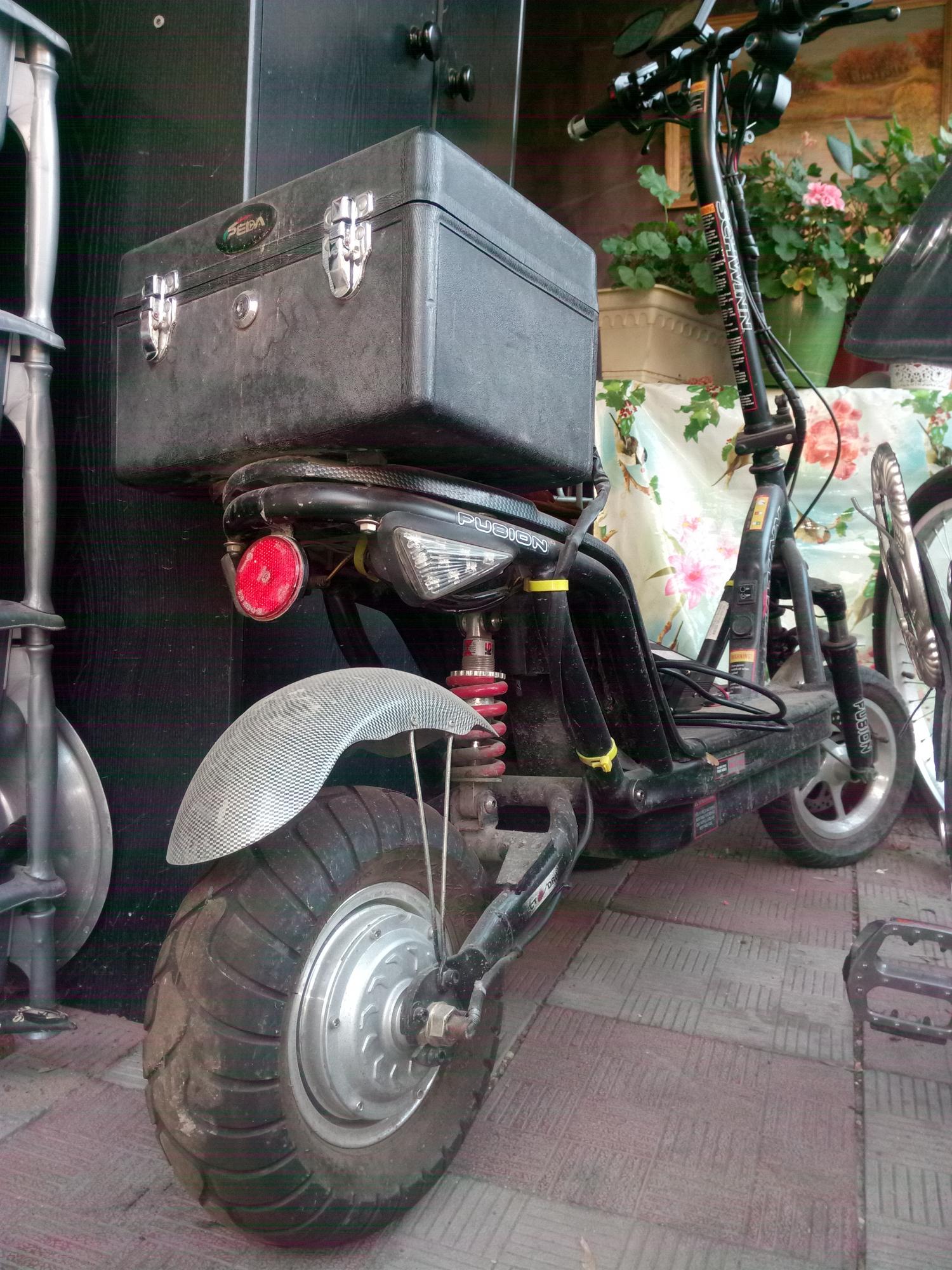

Уважаемые форумчане, прошу помощи в поиске мотор-колеса 12' под широкую покрышку. Покрышек, кстати, таких тоже не нашел. Надо покрышку наружным диаметром 300-315 мм и шириной 80-120 мм. МК желательно редукторные 48в 250-500вт размер по дропам 135 мм.
Самостоятельно не нашел  :bn:

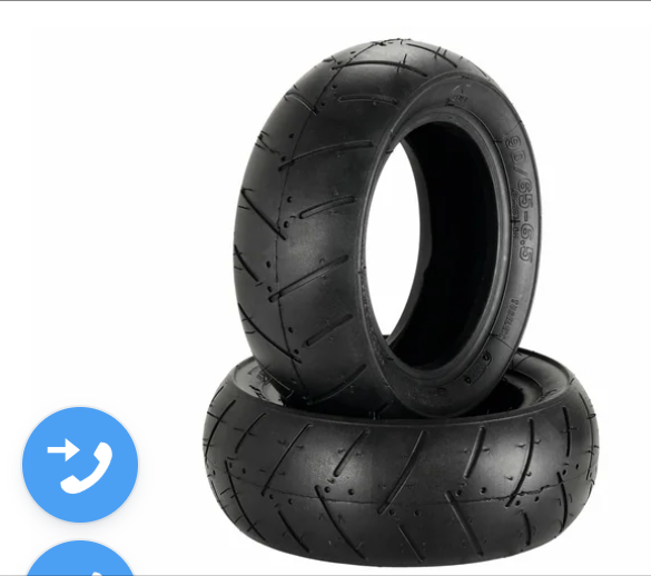

Подожди, а посадочный диаметр какой нужен?
Вот у меня есть покрышка слик от самоката. Посадочный 6,5" диаметр внешний примерно 28 см. Ширина 9 см.

Привет! Похоже, надо мне перечитать матчасть о размерностях покрышек вело, мото и авто. И всё без толку. Виталий, слик на фото очень похож на покрышку от cd-17 (zl-17), был у меня такой. Да и покрышку на твоём самокате я помню. Нет, её на 12' обод не натянуть.
Хотя, если существуют МК под такие покрышки, то, возможно, это вариант.
Ещё можно натянуть 8' скутерную покрышку на 12' велообод. А недостаток мощности блэквановского 180ваттного вкупе с контроллером 22а можно компенсировать заменой контроллера на более мощный?
