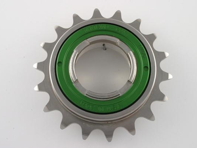

Возникла необходимость снять втулку с фривилом, с оси редуктора двигателя, для замены муфты. Если кто то сталкивался с этой задачей, подскажите, как это делается. Как снять фривил с втулки я знаю...)
senya
peat
Что за муфта ?   Удалось вынуть вал редуктора из корпуса ? А как ? Что там внутри ?
senya
у обгонной муфты (фривил) на оси редуктора,  раскрутилась крышка, высапались все шарики... O_O Муфту снял, заправил новыми шарами, крышку закрутил и зафиксировал холодной сваркой, чтоб больше не откручивалась. Всё работает, но фривил у меня-низкобюджетный хлам. Озадачился подобрать что ни будь получше. Оказывается проблема. Высококачественных фривилов со звездой 13Т, 14Т в Питере нет.
Купил бы этот, не смотря на цену и другой диаметр резьбы, подшипник вечный, да зубьев многовато.
В редуктор не полез, скоро доделаю новую, уже третью версию кронштейна двигателя, тогда уж перед переустановкой вскрою.
peat
Хочу вас огорсить - расстроить.. Фривилы на  валу мотора НЕ ЛОМАЮТС Я !НИразунебыло случая..разе чтооткручивается крышка , но ее на фиксатор резьбы и всех дел.  У меня ходит фривил кторый бвыл куплен почти 2 года назад с 500 ваттным мотором.

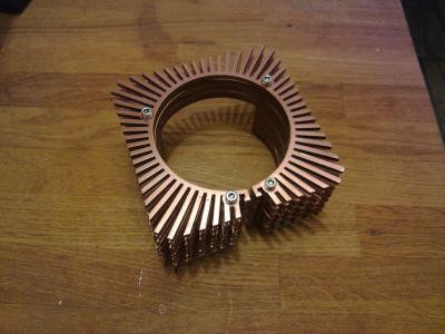

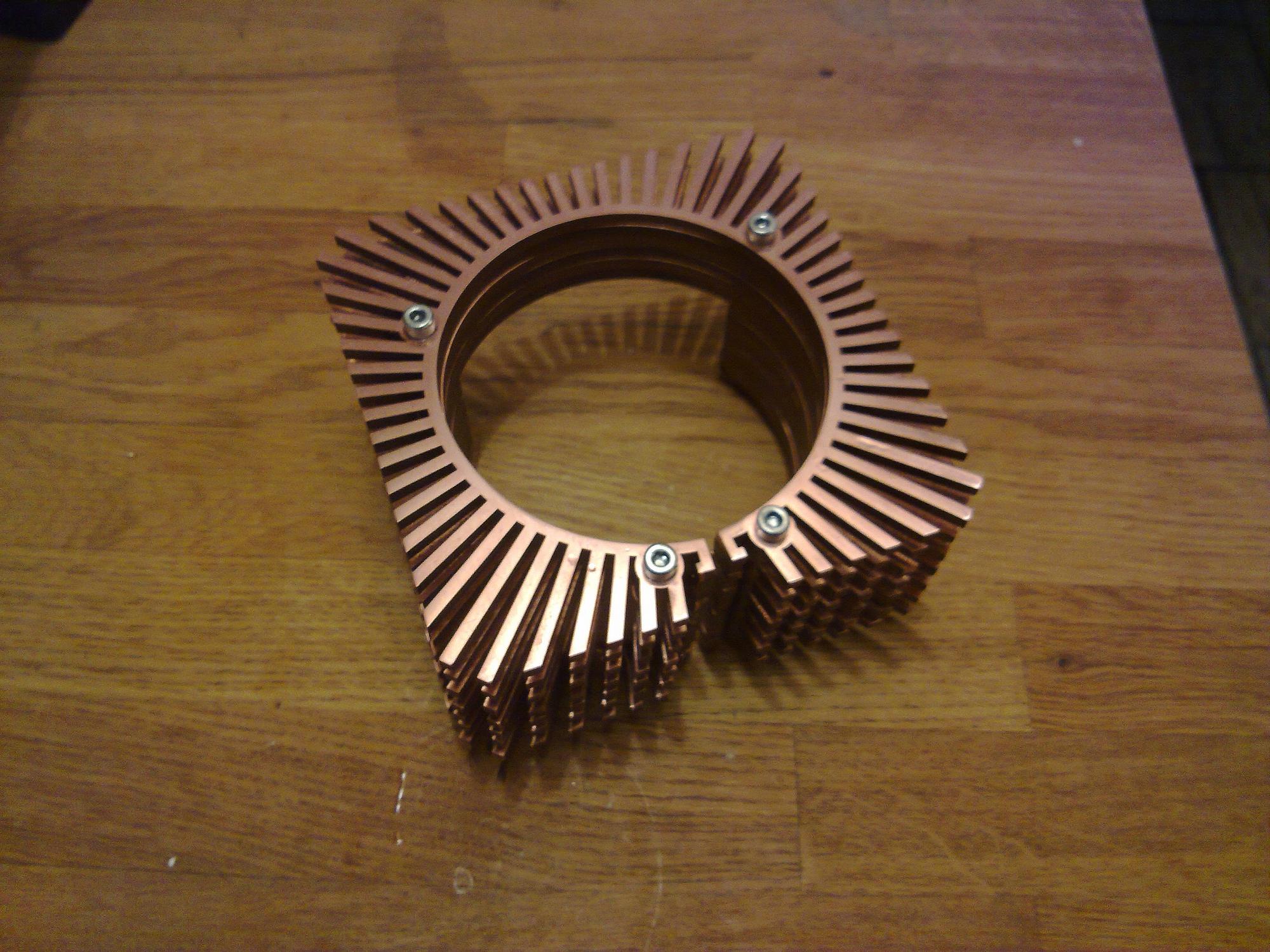

Хочу поставить такой радиатор, в замен штатного. Посмотрю будет ли эффект.  Сейчас в контроллере выставлено 88% фазного тока. Это максимум, при котором теплозащита не вырубает движок при 20гр. на улице. Максимальная скорость при этом 46-48км\ч, вес меня с велосипедом 120кг.
se
где вы нашли этот замечательный образец? От чего он?
