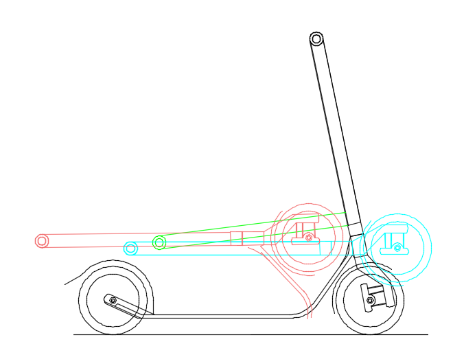

А вот сравнил бы кто-нибудь в солиде (к примеру), какой механизм сложения выгоднее в плане экономии места в сложенном состоянии.
Для начала, такие варианты:
- "традиционный"
- как у Удоры
- складной руль

Очень условно, варианты складывания

С2 и Удора одинаково хорошо влезают с чехол для лонгборда, складной руль не влезет - вот краткое сравнение. Ну, я думаю, что не влезет.
Добавлено 15 Авг 2016 в 18:16:09
Механизм складывания для руля как-то низко: там только подшипники закончились, плюс высокая проставка для кронштейна должна быть, так что низковато нарисовано.
Плюс, если брать тот механизм, что на дёрт вбок складывали, то там еще ручки торчат в высоту дико.
Serge_e

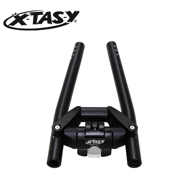

А зачем высокий механизм брать? http://langtubike.ru/catalog/aksessuary/skladnaya-rulevaya-kolonka-langtu-m-1/
Подшипники - еще около 1см
Оно, правда, не туда куда надо складывается, но на высоту то это не влияет :)

Забавная штука. Ну, предположим.
Я все же считаю, что рулевая - лишнее мясо для агрегата.

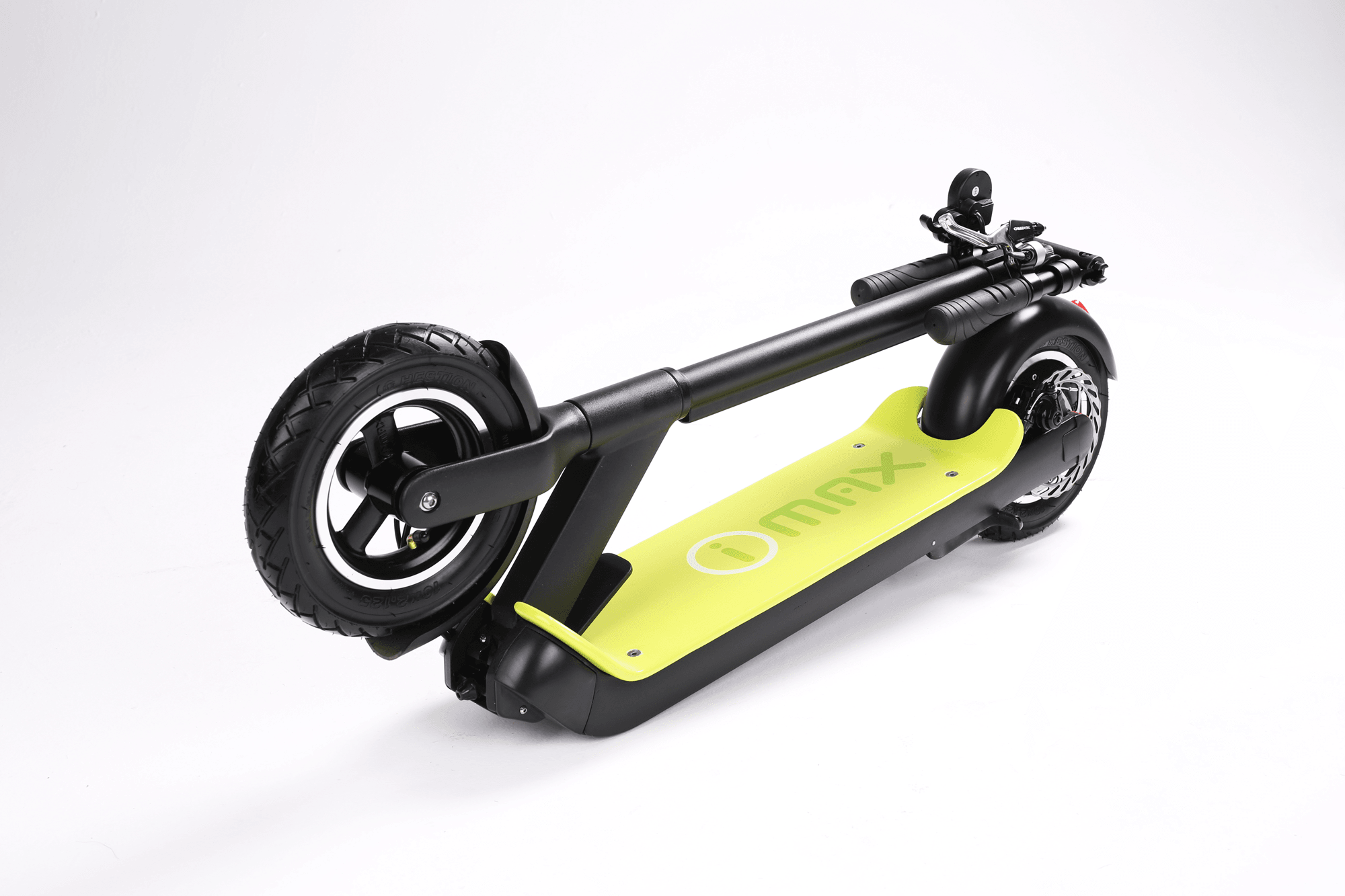

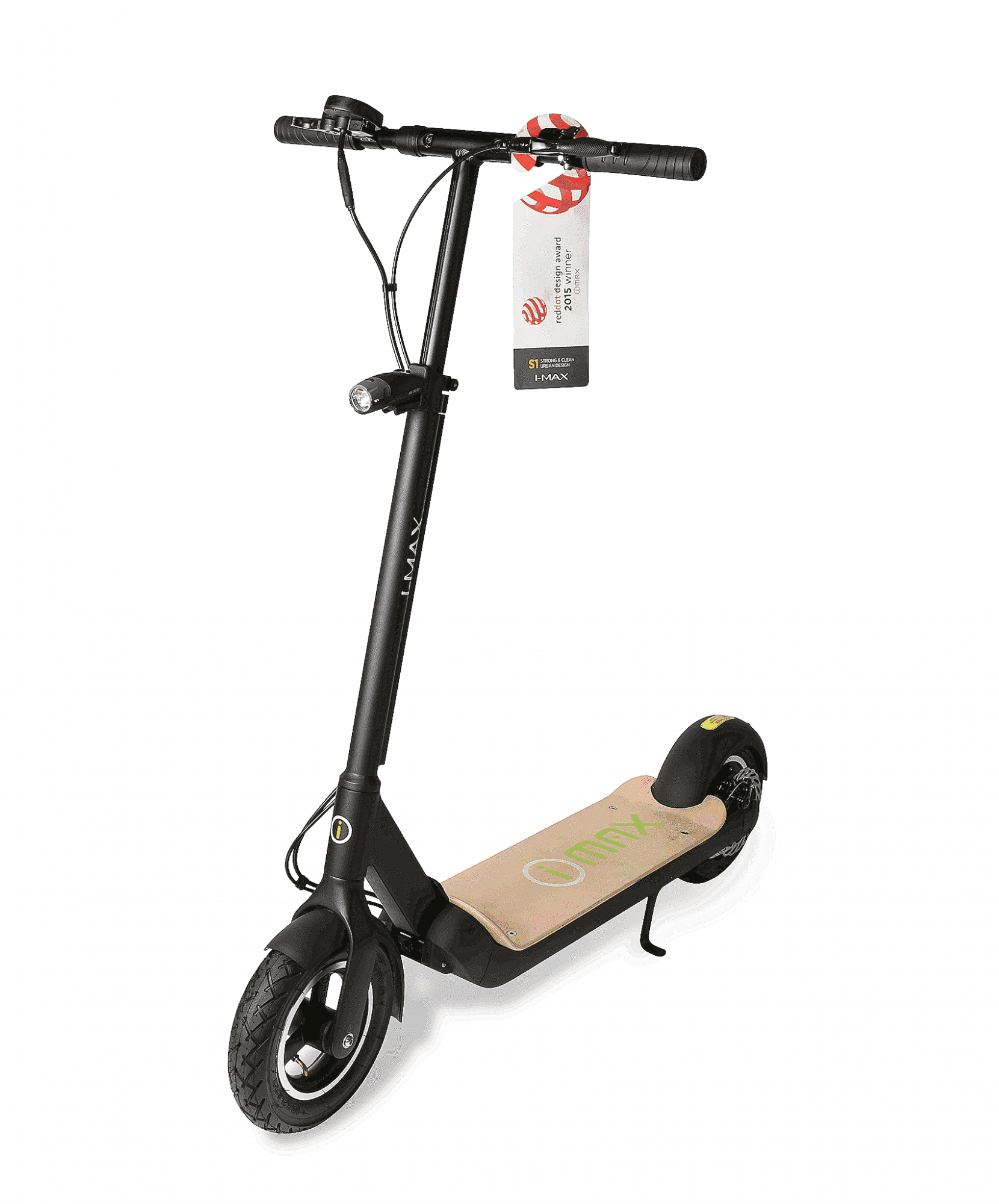

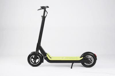

[user]LIST[/user], точно, это I-MAX получился  :-D.
Ну почти. I-MAX только стоит как E-TWOW и весит немного больше 13 кг...
Кстати, а Вы можете спросить китайцев по поводу аналога I-MAX, только легче и дешевле.

[user]LIST[/user], этот слишком тяжелый, высокая дека - больше 10см от поверхности земли.

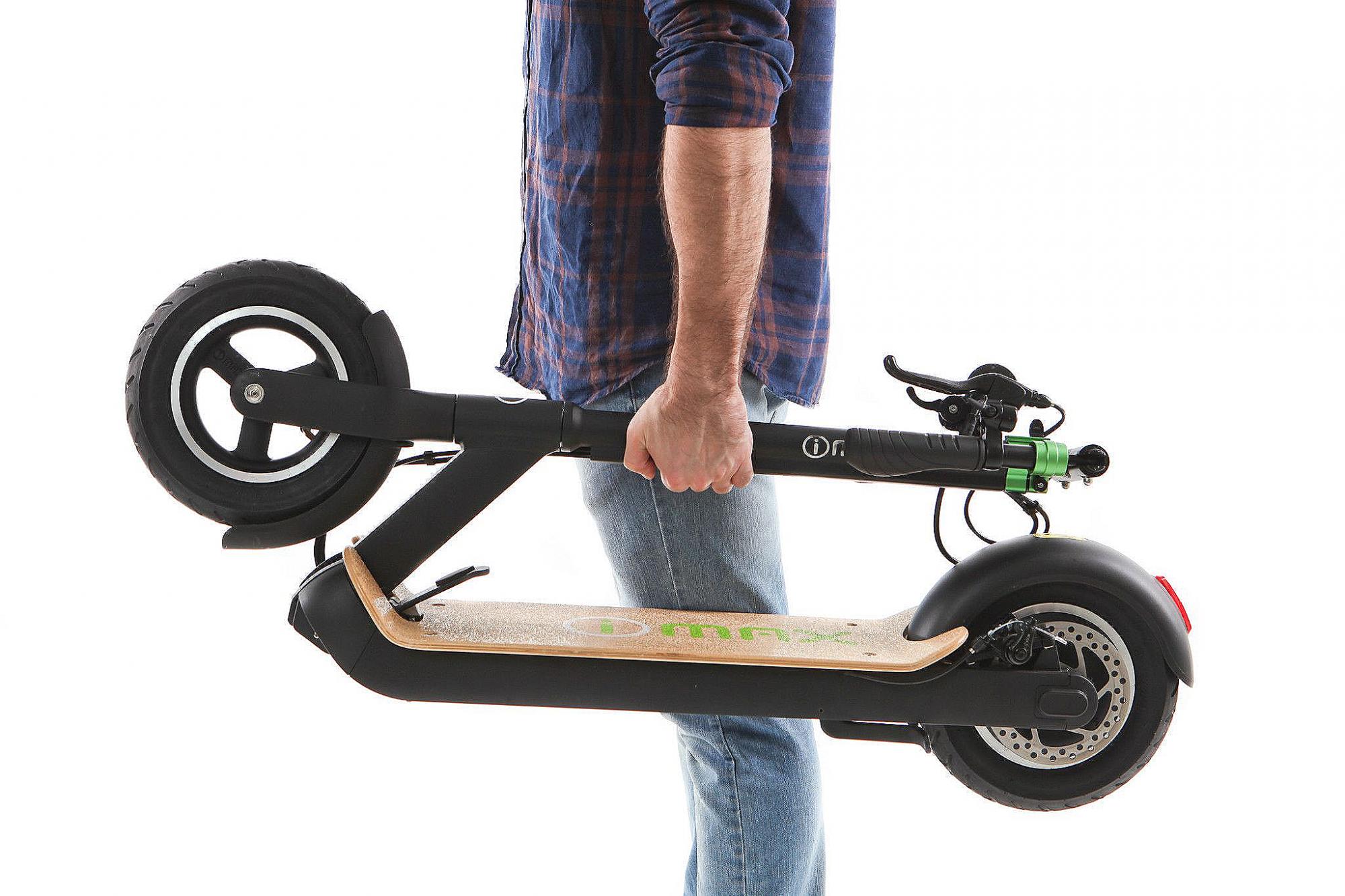

Pavel__

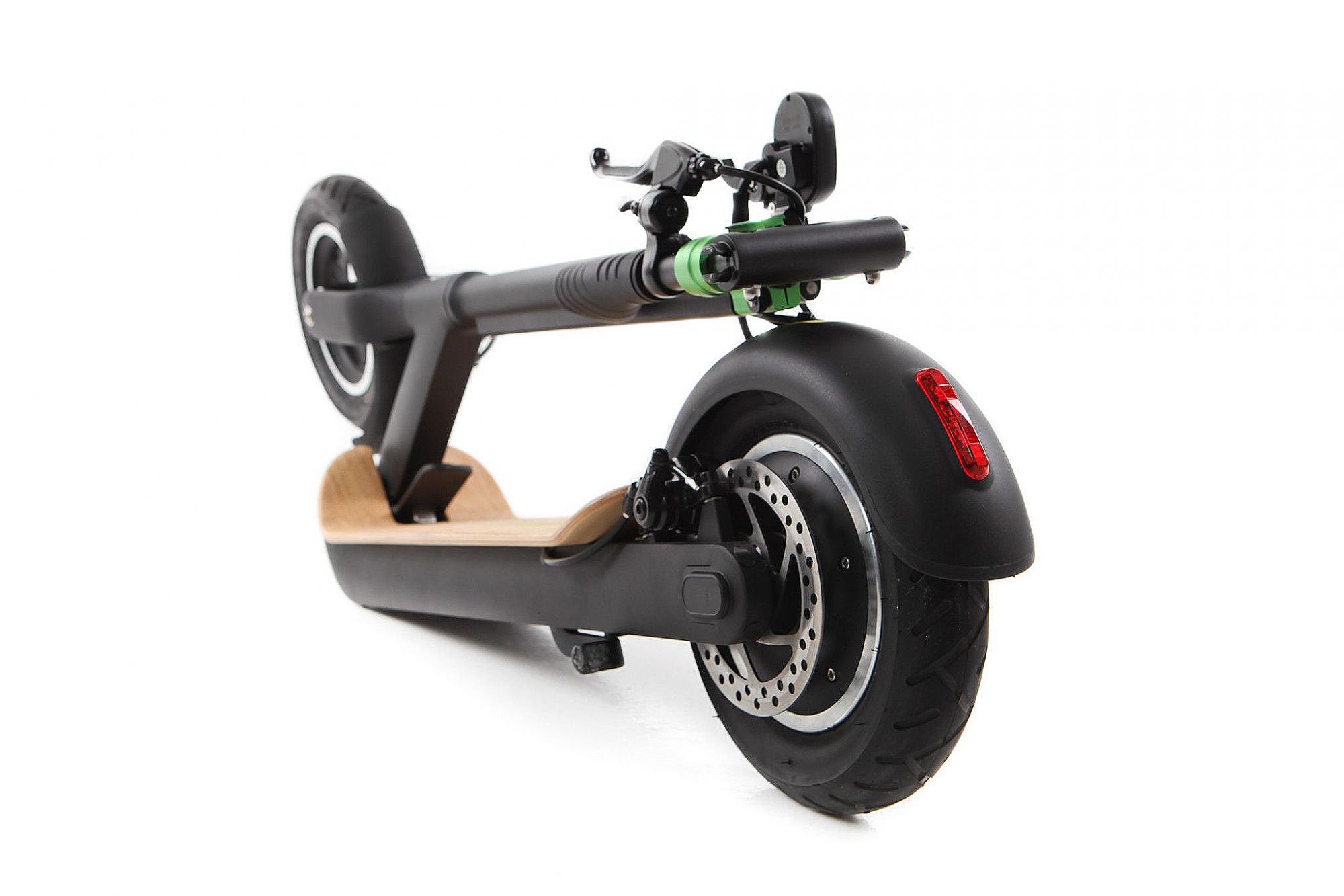

За основу можно взять вариант складной рамы от SWIFTY ONE (при желании ещё большей компактности сложения можно использовать складной руль вместо обычного).
фото
Необходимо будет её пропорционально уменьшить под 10" колеса и сделать эргономичный съёмный аккумуляторный бокс с креплением на переднюю трубу рамы.
Вариант съемного бокса позволит делать под данное крепление несколько вариантов батарей под разные запросы (дальность, скорость).
P.S. Имеющие возможность и желание могут нарисовать картинку с указанием полученных размеров.
