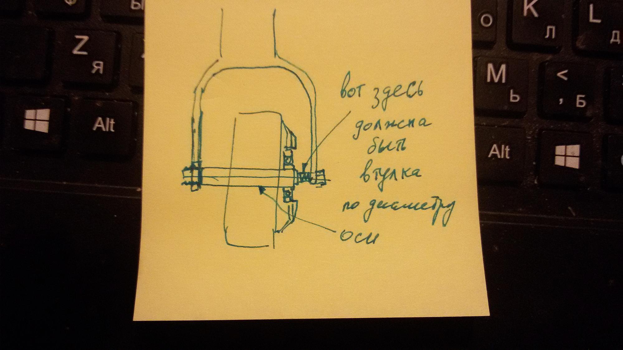

Цитата: rrumit от 18 Окт. 2017 в 07:02
Вот образец
А можете объяснить, зачем втулка на болте? Если для того чтобы прижать ось к вилке , то диаметр должен совпадать с диаметром оси , или (что одно и то же) с внутренним диаметром подшипника -я так полагаю. Или эта втулка для другой цели? И как Вы сделали, чтобы вода не проникала через  просверленное отверстие в крышке внутрь мотор-колеса?
Мои соображения на картинке.
Alex_mac
там вообще надо сальник ставить и на родное отверстие-оно там ничем не защищено. по идее 10 дюймовое хорошо половинить и переделывать под новый вал. там шпонка есть ( ну по крайней мере у меня.)  на 6,5 д там еще стоит стопоное кольцо от сползания ротора ( шпонка и кольцо). просверлить отверстие в валу и добавить простаку- ну сложновато. вал то каленый. надо к токарям сходить- либо новый вал делать, сняв старый и потеряв. любо удлинять существующий.
а проставка на фото- она наверное как раз закрывает от грязи подшипник.
Диаметр отверстия на вилке именно у этого самоката 10мм, а диаметр в оси я просил сделать именно на 8мм чтобы можно было потом на любой самокат переставить.(Болт плавно переточен с 10 на 8мм)
Токарь выточил втулку чтобы одевалась на 10мм с одной стороны и плотно заходит в крышку колеса с другой (чтобы вода не попадала, хотя если колесо погрузить полностью в воду без сальника вода все же просочится наверное)
P.S. Но если у вас обычный самокат с диаметром на вилке 8мм можно просто установить обычный болт на 8мм. У меня на первом самокате так и стоит: https://electrotransport.ru/index.php?topic=3577.msg1084491#msg1084491
