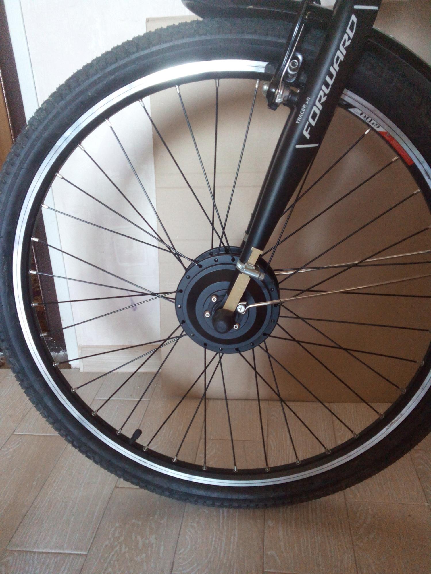

Lina28011
Подскажите какие дроп ауты взять, фото вилки  https://goo.gl/photos/8Bwnnf41gM9xVEzY7   переднее колесо на 350ватт 36, вмести с дроп аутами собираюсь взять контроллер инфинеон чтобы больше скорости дать. а потом уже как деньги будут куплю новый аккум.
PeaceHaver
Дропауты у вас на вилке уже стоят.
Lina28011
PeaceHaver
Цитата: Lina28011 от 17 Апр. 2016 в 17:48
Да? где?
А ось мотора во что зажата-то?
