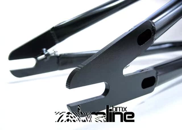

 Вел уже собран, малость юзаю. Но начитался тут.... у меня алюмин.рама, Stark Tactic.  Повторюсь :  MXUS 500W DD Rear motor 335RPM 12s2p народных котлет. Планирую рекуперацию включить.
Я посмотрел что у некоторых ось  не так как у меня расположена ( Не вертикально а горизонтально). Я думал что-то временное соорудить из ключа на 10, ключ смотрит практически вверх. На рисунке пометил как. Пока не придумал за что крепить. По близости только багажник. К тому же при старте вращение в одну сторону, при торможении рекуперацией в другую??

3) http://www.ebikes.ca/store/store_connectors.php   -    New! GRIN Universal Rear Torque Arm, thick 1/4 inch stainless steel. Made in Vancouver.     -  53$   (38$+ 15$ доставки)/ Дешевле но не на много.
Если есть еще варианты- подскажите. Я про готовые.  Меня беспокоит подойдут ли? Как это понять. Достаточно ли одного и с какой из сторон ставить (там где провод ?).
На форуме есть несколько чертежей- наверно можно найти там где сделают усилитель.

Какой мотор хотите ставить ;) Будет ли рекуперация?
Самый простой способ это ключ на 10 прикрутить. Как раз должен подойти судя по рисунку.

А обсуждали здесь уже усилки от Doctorbass с endless-sphere? Он за 25$ высылает чудо-усилители аж 2 штуки, привариваются к раме или на эпоксидку клеются. Выглядят очень достойно.
acyd
Уже говорили, что эпоксидка- хрень, а сталь к алюминиевой раме не приварить. Этот усилок зачетный можно использовать, если доработать: сделав его зажимным и приварив рычаг. Но у меня пока есть другой источник халявных брусков 1см стали  >:D.
