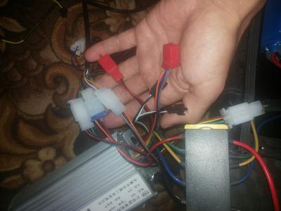

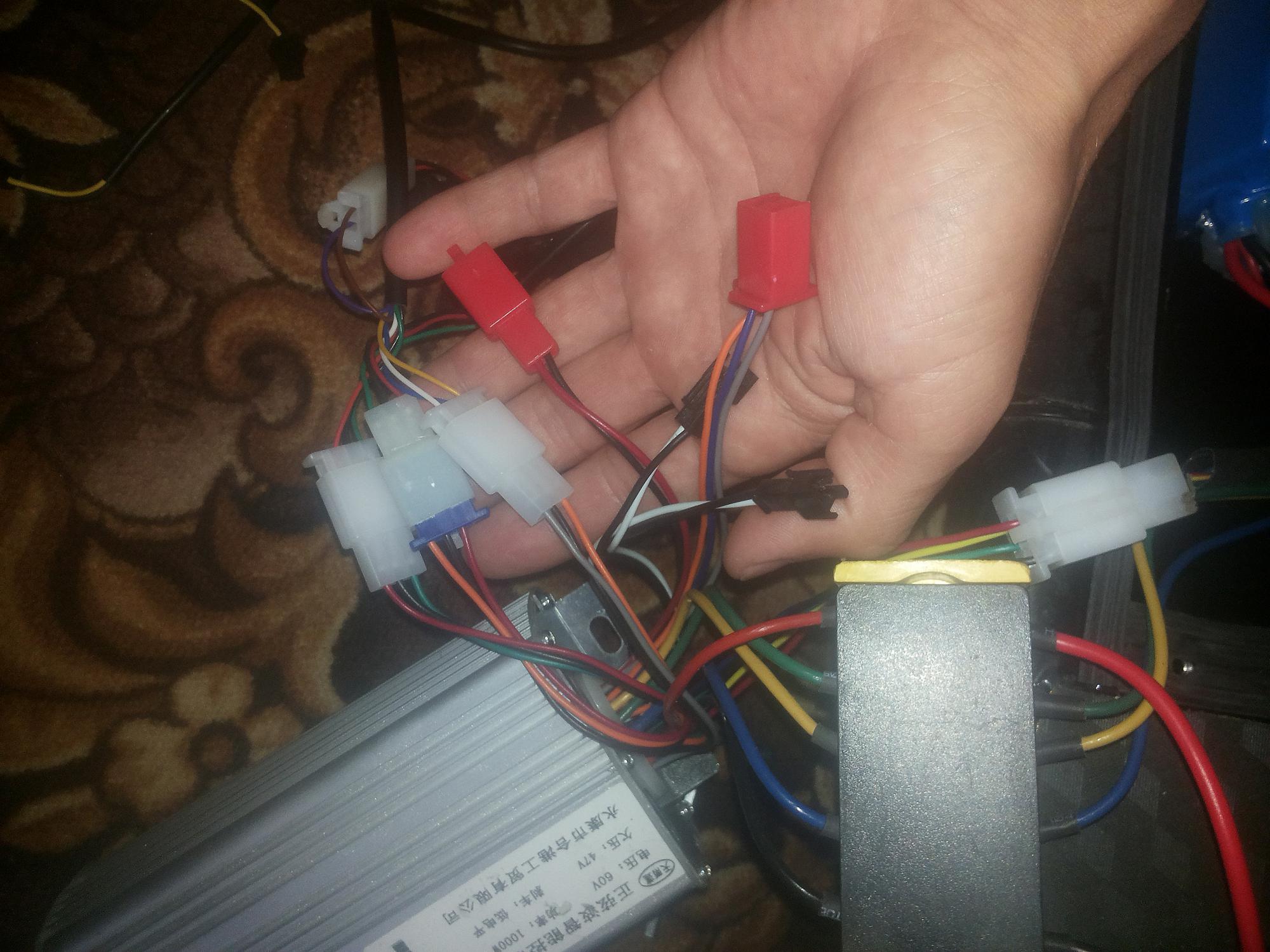

День добрый, а у кого есть схема подключения таких вот контроллеров?
ripliko
Какая схема всё по цвета, хочешь ответа, провода веером и норм фото
mini kit
не найду где тут провод для подключения приборной панели или скоростимер и есть ли тут провод ручки тормоза.
ripliko
#1605
Приборной панели тут нет, чёрные с белым низкий тормоз (для велика) у нас высокий, две красные фишки от сигналки, для измерения скорости очень дешёвая модель, нет её

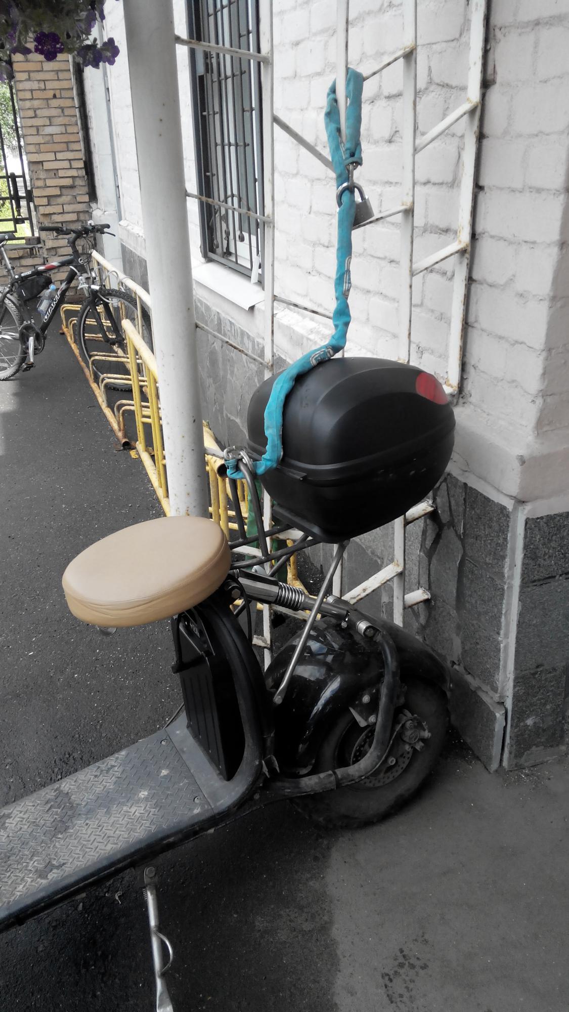

А как ты крепил амор. вижу, через какую-то проставку. Нарисуй, если можно
Sovaelectro
2 обрезка водопроводной трубы ф34мм. Посредине труб сквозное, поперечное, прямоугольное окно. Шириной 21мм, под проушины амморта. Перпендикулярно отверстие ф10. Под болты амморта.
С торцов труб вставлены  4 шт пробки дюралевых  с бортиками, в них по центру резьба М10. На этих пробках труба немного крутится (смазаны густой смазкой..). Ну и ещё 4 таблетки (вместо проушин аммортов..) дюралевые. Амморт - китайский, мотоциклетный.
После замены, дорожный просвет стал 180мм.
Где-то в теме, есть крупные фото этого узла с описанием.
