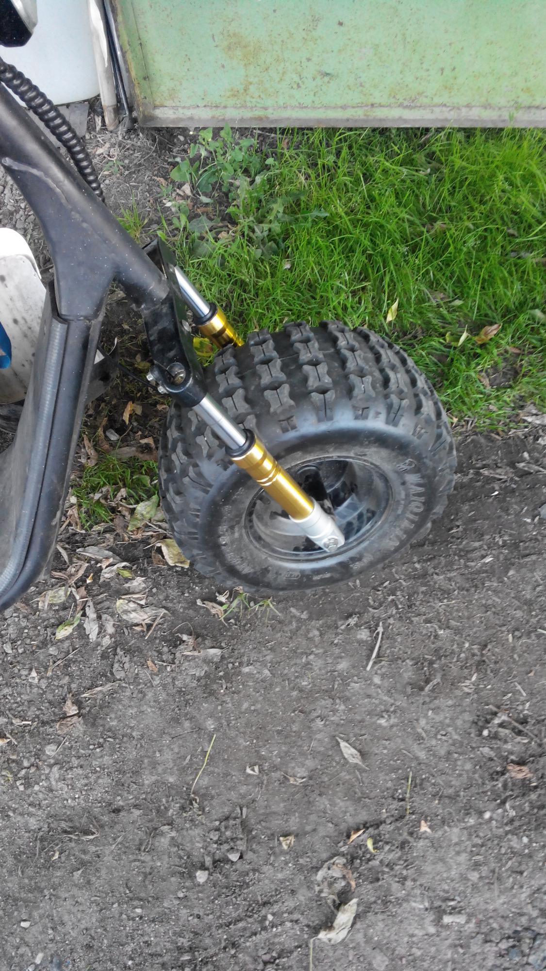

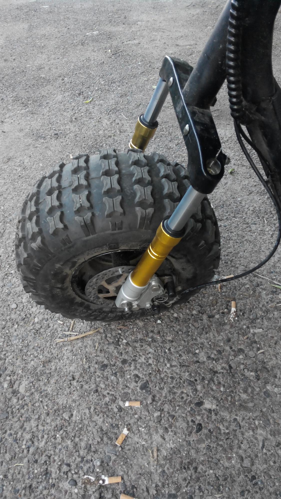

Я поставил масляные пружинно-гидравлические перья вилки от бензоскутера Honda Dio.
Стоят они от 3500 до 7000руб (в разных местах...).
Taiwan.
Ход у них, на 40мм больше наших. Пружина - сильнее.
Увеличил дорожный просвет на 20 мм. Приподнял "морду". Тормозную машинку приспособил через проставку.
На нижнем фото видно, как.
Крыло закрепил на траверсу, через четыре угольника. Теперь крыло не сломается от скачка. Оно неподвижно....
Стало афигенно!
Подвеску не пробивает на кочках.
Но! Фирменное, китайское, вилочное масло очень жидкое (Fork oil...)примерно W5, поменял на самое густое W20. Его там всего по 45г в каждом пере.
Мерял шприцом 20г.
Не пробивает совсем. Мой вес 105кг.
Механическая доработка тоже понадобилась. Отверстие под ось колеса надо рассверлить до ф12,2мм (у Dio ось - ф10мм). В оригинальных проушинах для тормозной машинки, нарезал резьбу М10. Под переходную пластину.
На траверсе видны шляпки болтов для угольников.... .
На фото крыла нет..

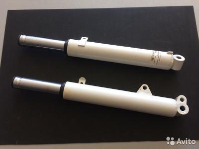

На старых "Дио" стояли солидольные, пружинно втулочные, стальные, сварные "аммортизаторы".
Я попробовал их новую версию. Она - не работоспособна на ситике, если седок более 100кг.! Стоит  1000-1500руб.
Выглядит "это" так.

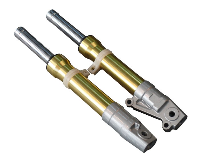

А есть гидравлические, последнего поколения...  Из дюраля.
Те, что справа, на нашем рынке - редки.

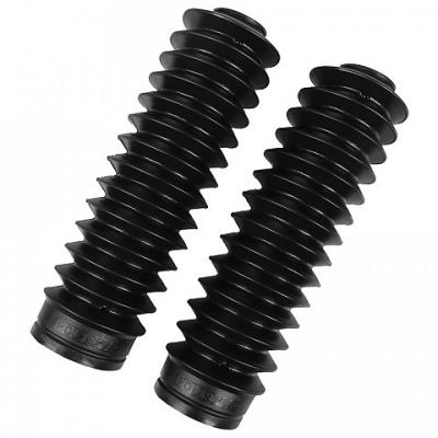

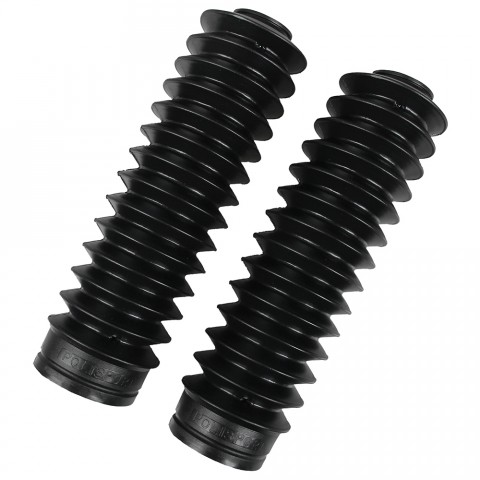

В качестве "понтов" можно поставить гофры...

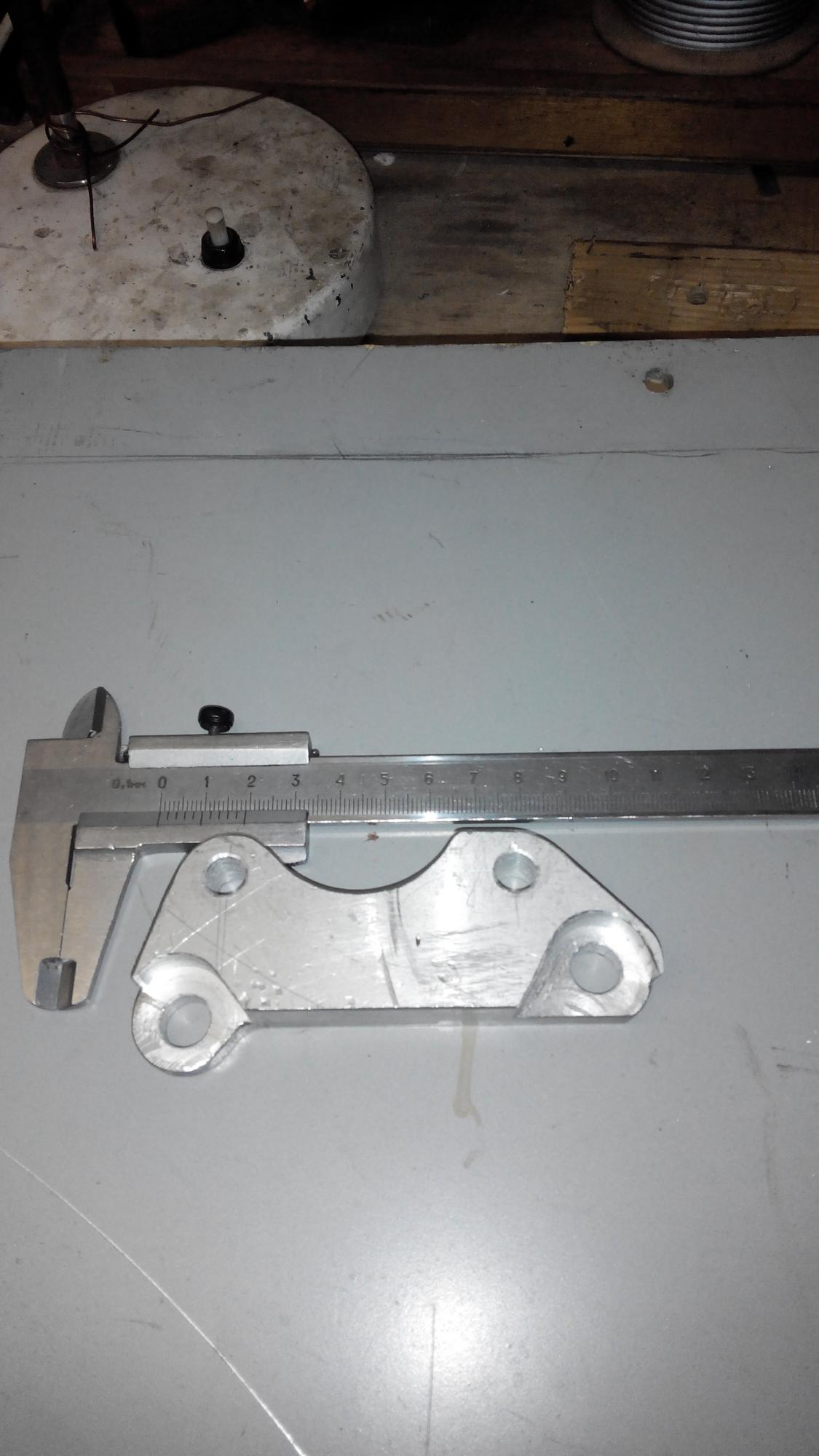

[user]Sovaelectro[/user], подскажи как проставку делал для трмоза и что она представляет из себя ? Рассверливал чем отверстия ?
Sovaelectro
#2148
Цитата: Stasus от 31 Июль 2018 в 14:32
[user]Sovaelectro[/user], подскажи как поставку делал для трмоза и что на представляет из себя ? Рассверливания где отверстия ?

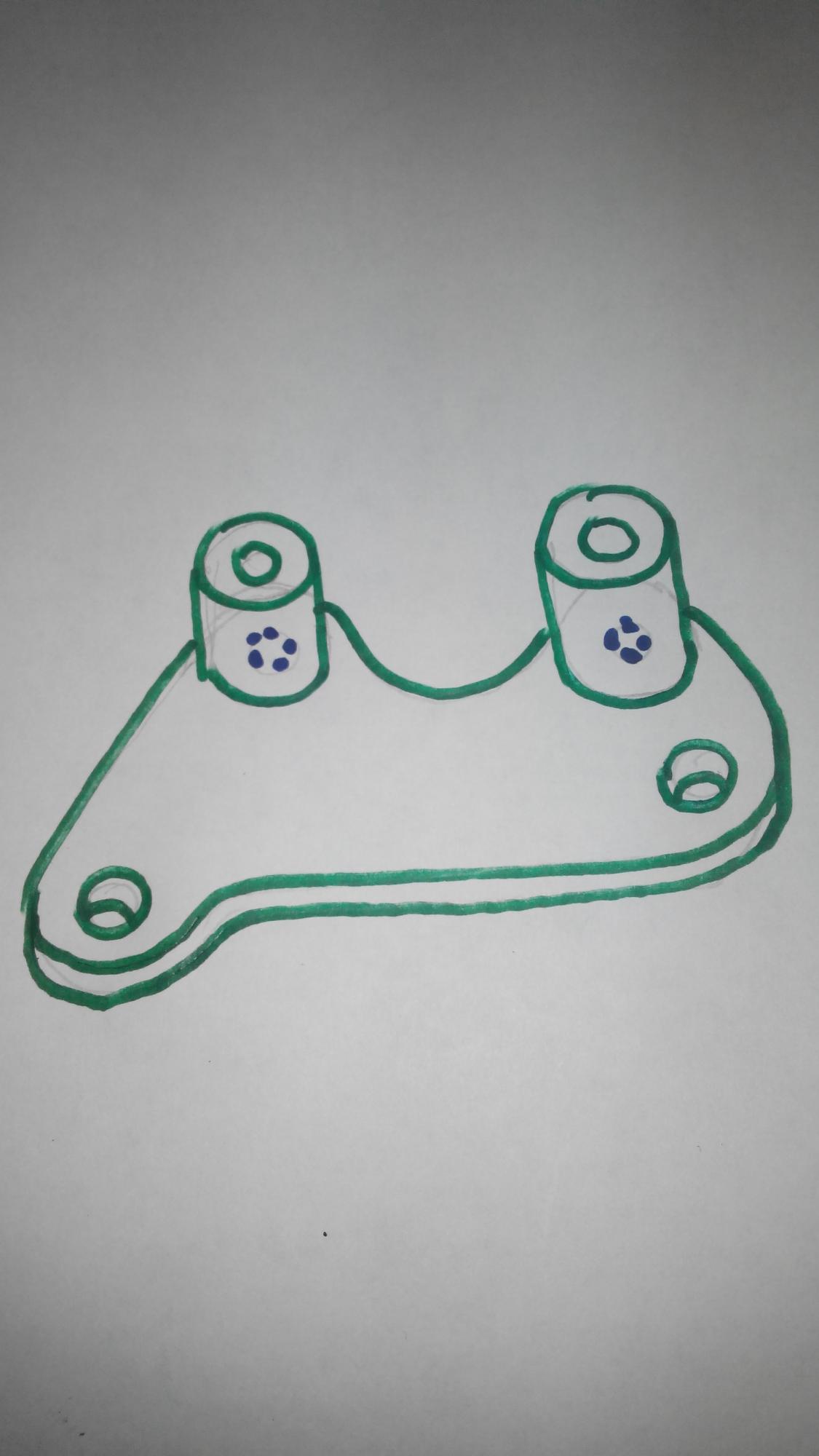

Фрезерованная деталь.
Это можно сделать из листа толщиной 6мм (сталь, дюраль и трубок - внутренний диаметр ф8,2мм наружным около 12-14мм...) без фрезеровки.
В проушинах аммортов нарезается резьба М10. К ним крепится пластина. В пластине сверлятся отверстия ф8мм
с м/ц-60мм (у ситика..). Далее трубки и болты М8 длиной около 45-50мм. Длину трубок могу сказать только примерно. Т.к делал по месту.
Форму пластины можно нарисовать на бумаге положив на неё амморт. Карандашиком...
Отверстие под ось колеса, у новых аммортизаторов  - ф10мм ( с завода..). А у ситика ось - ф12мм. Сверло ф12мм+дрель.
Вот именно это я и не осилю ни когда!!!  :laugh:
Если-бы кто-нибудь такие переходники сделал я бы с удовольствием их купил! А сам... сам я на такое не способен... O_O

А можно фото передней вилку с крылом разместить ?!)
