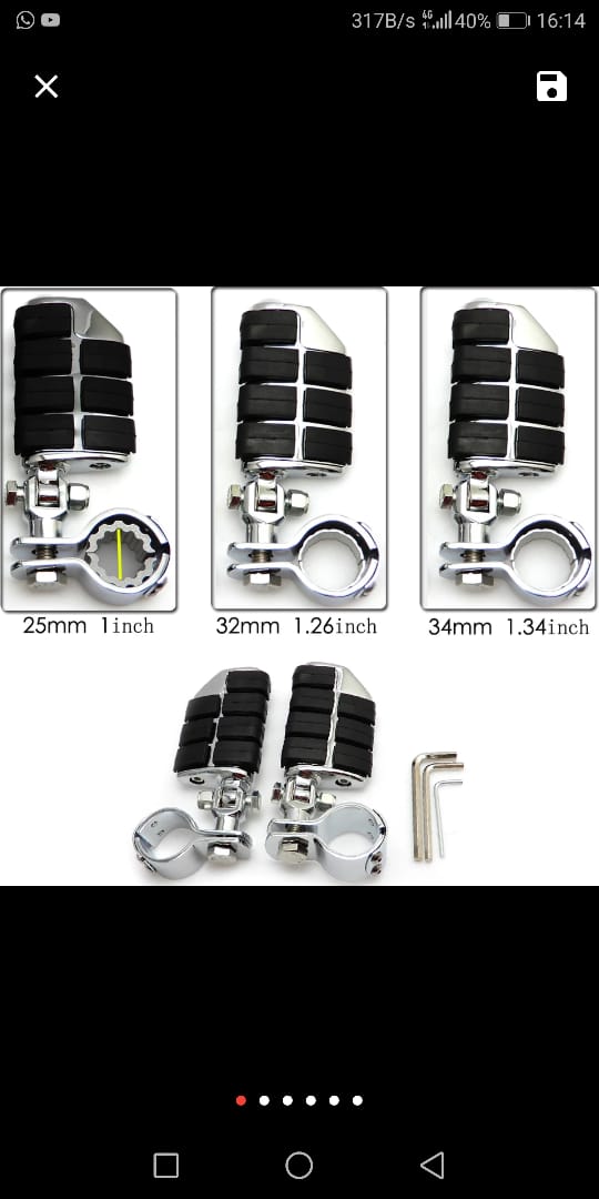

Я тож поставил
Сидишь как на чопере, а не как на табуретке))
это вы дырки делали? У меня между трубой и пластиной щели нет ...
Джими
[user]Stasus[/user], как раз в этих местах были щели небольшие. Влезло тютелька в тютельку. Потом залил все герметиком.
Летаю на пепелаце 2000Вт, с гравицапой 50 А/ч
Stasus
ссылку можно ?)

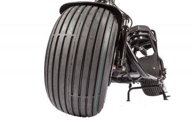

Терзает мой больной разум всё таже мысль, чтобы поставить на передок, на родной диск, покрышку 25х8.5-12
Кто, что думает, не будет убого смотреться?
Денег то она стоит, жалко будет потом если что, назад переобуваться, а её в утиль...
Прошу, так сказать совета🤔

Цитата: Stasus от 15 Янв. 2019 в 19:45
ссылку можно ?)
Они в комплекте с ситиком шли. Моя благоверная, наотрез отказалась на них ноги ставить, ставит на платформу(ей так удобнее). Ну я их и приварганил для себя любимого)) и очень даже в кайф! На Али их куча.

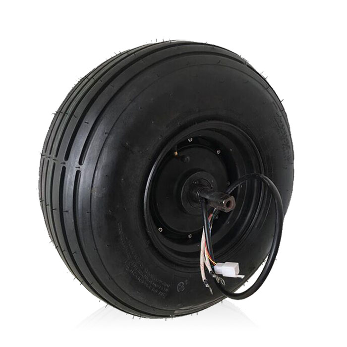

Цитата: Sovaelectro от 15 Янв. 2019 в 16:48Ездил! Я теперь местный "звездун" и мне предлагают тестдрайв разные торговые организации. Потому, что я пишу здесь, а они это читали и теперь советуют покупателям, читать эту часть форума в виде рекламы товара и описания.
Сравнивали заход в поворот на скорости 60 км/ч на обоих колесах - 8 и 13 дюймов? Так вот скутер на восьмерках тупо начинает сносить после 45 км/ч, а 13 дюймовый держится и при 60-70 км/ч. И дело все в абсолютно другом качестве покрышек, на 8 дюймах оно настолько примитивное что рулится на большой скорости хуже, и это факт. Скутер уходит с траектории в занос. 13 дюймов хоть и профиль ниже но за счет резины вполне адекватно управляется. Все таки это брендовая модель, и ее проектировали под такую скорость, в отличие от 8ми дюймовых колес, которые мало того что рассчитаны на 25 км/ч при том еще и резина копией является.
Данная 3х киловатная модель имеет множество минусов, в первую очередь очень слабую акб, поэтому настоятельно не рекомендую ее брать, только под переделку из-за хорошего движка/контроллера.
Но то что рулится она лучше всех ситикоко это факт.
Stasus
Меня смущает тот факт , что у 8 дюймовой если смотреть по бокам есть плавный скос , а у 13 дюймов более ярко выражен угол 90градусов. Поэтому если на бок клонить ситик , получается что у 8 дюмлв больше плоскость соприкосновения с покрытием. В остальном с вами согласен )
nadgoob
Если брать в пример 12 дюймовые колёса то там действительно прямой угол, и рулятся они хуже восьмёрок. У 13 дюймовых не настолько прямой, по крайней мере при нормальном давлении, хотя бы 1,5 атмосферы.

Цитата: Джими от 15 Янв. 2019 в 19:19Сидишь как на чопере, а не как на табуретке))
Вот, вот... Это я и имел ввиду, отвечая на вопрос, зачем они нужны.))
Надежно закрепились? Под тяжестью ног не прокручиваются?
Stasus
какой диаметр трубы у ситика на раме ? Какой размер крепежа брать под подножки кто вкурсе ?
SHAMNS
Я померил, у меня 34мм. Такой и диаметр крепежа и взял. Повторюсь, пока не ставил.
Stasus
померял свои трубы , около 4 - 4.1 см диаметр. Мощно )))
SHAMNS
И правда моооощно))
Sovaelectro
#3270
Цитата: Stasus от 15 Янв. 2019 в 17:30
а ставить их куда? Точнее крепить как ?
На трубу, кторая Ф38мм. Немного отгибается (подпиливается...) пластик пола и всё

Цитата: Sovaelectro от 18 Янв. 2019 в 14:52
Вы не указали размеры штатной покрышки.
Зависит от конструкции подвески.
Ключевое слово-[b-b]НА ПЕРЕДОК[/b-b]
