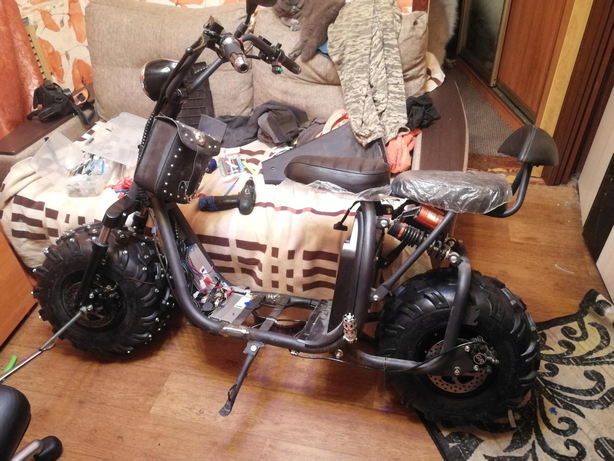

Доделываю 2WD  Sitycoco, не удержался, завтра видео сниму.
Добавлено 20 Янв. 2019 в 01:32
Осталось болты на передок купить и зашиповать заднее колесо
ТоргМаг

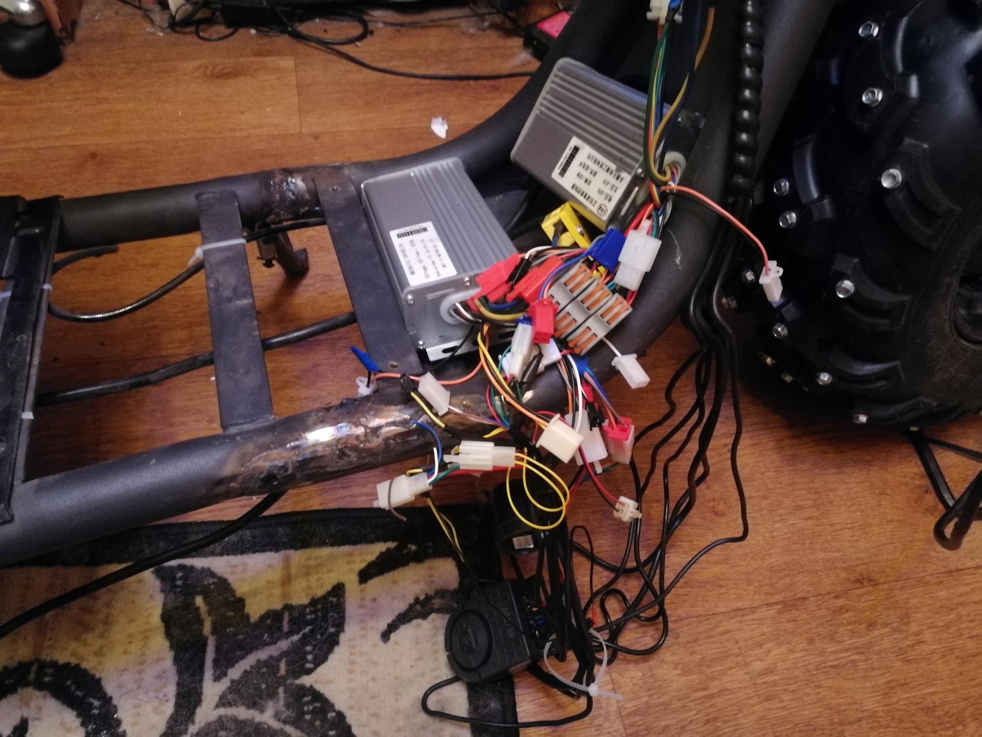

Был с 1000w колесом, докупил комплект на 2000w. 2kw поставил на задок, а 1kw на перед.
Джими
[user]ТоргМаг[/user], боюсь представить, что там за акк 🤔
Иии.. как будет работать полный привод, с двумя разными по мощности моторами?

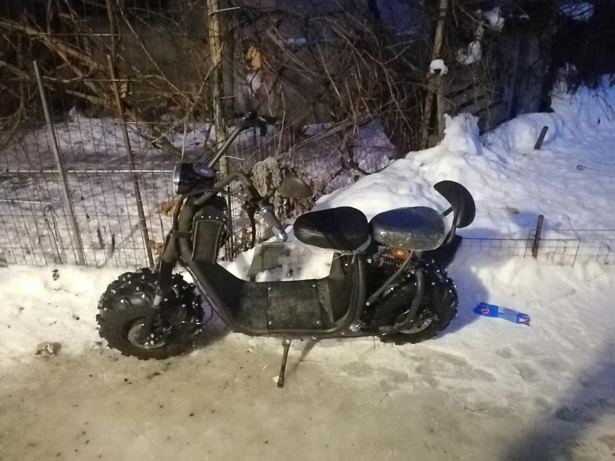

К сожалению засветло не успел доделать, прет отлично, но батарея не выдерживает нагрузку, заехал в глубокий снег, перегорел предохранитель. BMSка на 60а лежит, надо наверное ее ставить.
ТоргМаг
По поводу полного привода, я думаю принцип от машины не отличается.
Система перераспределяет крутящий момент между передними и задними колесами для оптимизации характеристик автомобиля. В обычных условиях крутящий момент распределяется в соотношении 40:60. В зависимости от дороги в новом Land Cruiser Prado распределение крутящего момента изменяется от 50:50 до 30:70. Преимущества: оптимальные тяговые характеристики в любых условиях.
Добавлено 20 Янв. 2019 в 22:37
Кто не согласен, обоснуйте
ТоргМаг
Stasus
у меня на переднем мк 1 .5 кВт на заднем 2 кВт. Прекрасно работают. Единственное что максималка упала на 4 км, по сравнению с моноприводом на 2 кВт. Но это из за менее мощного контра на переднем мк. Щас поставил два одинаковых финика , так вот на переднем букс ( на асфальте) на любой передачи при старте метра полтора а то и три))) убираю мощность с переда ( путем прошивки контроллера на меньший фазный ток ), большой крутящий момент там не нужен , ибо нагрузка никакая !
