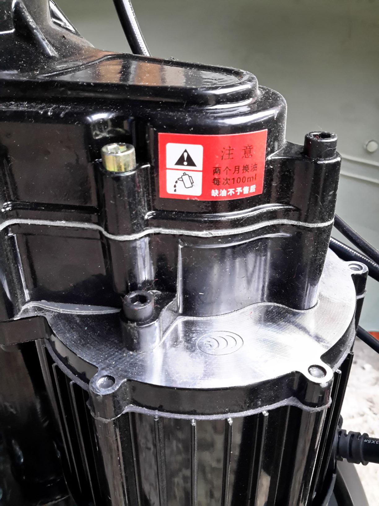

wasilich
У меня тоже трайк. Задние тормоза тоже не очень,много раз прокачивал и все равно были ватные . Даже по совету товарища снимал левый суппорт и переворачивал прокачным клапаном  вверх и так прокачивал,вроде стало лучше,но чтобы на юз брало надо давить изо всех сил.И чтобы ручник держал надо качнуть несколько раз.
Звонил в фирму Mytoy,они торгуют эл.трайками  и эл.квадроциклами ,мастер на мой вопрос про масло сказал что ,,вообще не надо никакого лить!!! Там густая смазка!!! На мой вопрос ,,а зачем сливная и заливная с сапуном и почему там есть немного жидкого масла, сказал что,, я давно их обслуживаю,не надо !!! :-)
Я залил 90 гр ,стал потеть сапун,слил 50,сейчас норм.Да и еще при покупке болт  с сапуном почему то был вкручен с низу и оттуда сочилось масло!

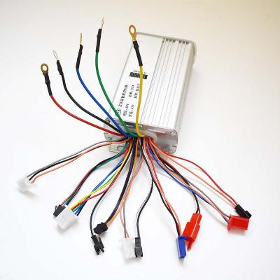

#5142
Цитата: Andrey55 от 15 Июль 2019 в 09:45
Добрый день. В субботу стал обладателем трайка 1500w. Прошу, помочь разобраться.
Как подключить, если это возможно,реверс , и переключение скоростей. На контролере,
есть свободные фишки.
Буду очень благодарен тем кто объяснит.
Вот как раз по случаю контроллер 1500w с разпиновкой
Взято тута http://mytoy.ru/catalog/controllers/kontroller_dlya_bezkollektornykh_dvigateley_60v_1500w/

Вот на моем движке висит стикер 100 мл.

#5147
Китайцы - не японцы. У последних, всё будет одинаково, на всех контроллерах.
А китайцам наплевать, что есть под рукой то и припаяют.
У меня два контроллера. Один работает, второй купил, как запчасть... Ни одного одинакового провода, кроме чёрно -белых - тормозов. И проводов к двигуну и аккуму.  Фишки разных цветов. Белые, красные ( сигнализация..) чёрные и зелёные.
А на ситике, половины фишек нет - скрутки (так купил..). Остальные - белые... Но силовые провода - идентичны.
Провода на многофункциональный индикатор, с контроллера, без фишек, на скрутках, а провода с контроллера  и с индикатора, разных цветов ( жёлтый, чёрный, синий, зелёный и коричневый, фиолетовый, красный, белый..). Неделя понадобилась в сервисе, чтоб разобраться.... .
Так, что у разных производителей в Китае - разные стандарты. Внутри одного производства всё, по логике, должно быть идентичным. Но бывает и нет...
Тот - же производитель, цвета фишек другие.
Пиновка с реверсом.
