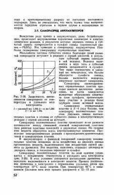

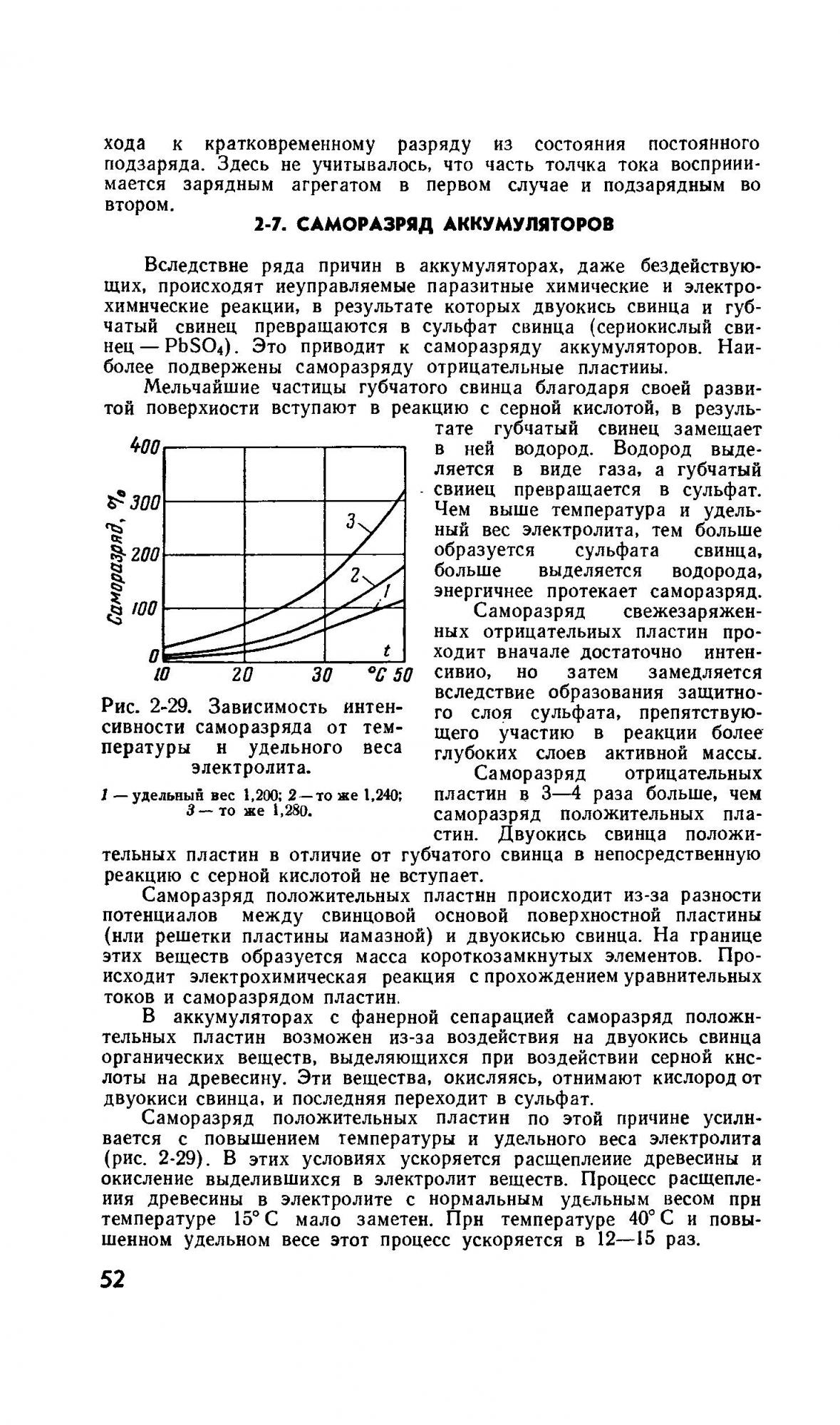

Чем ниже температура , тем МЕНЬШЕ саморазряд АКБ , влияет не чистота клемм , а чистота поверхности АКБ ... никогда не знал что "количество электролита" ( кроме как на поверхности батареи) влияет на саморазряд ... Удав может просветите "сирых" ... вы же вроде согласны с такой трактовкой.

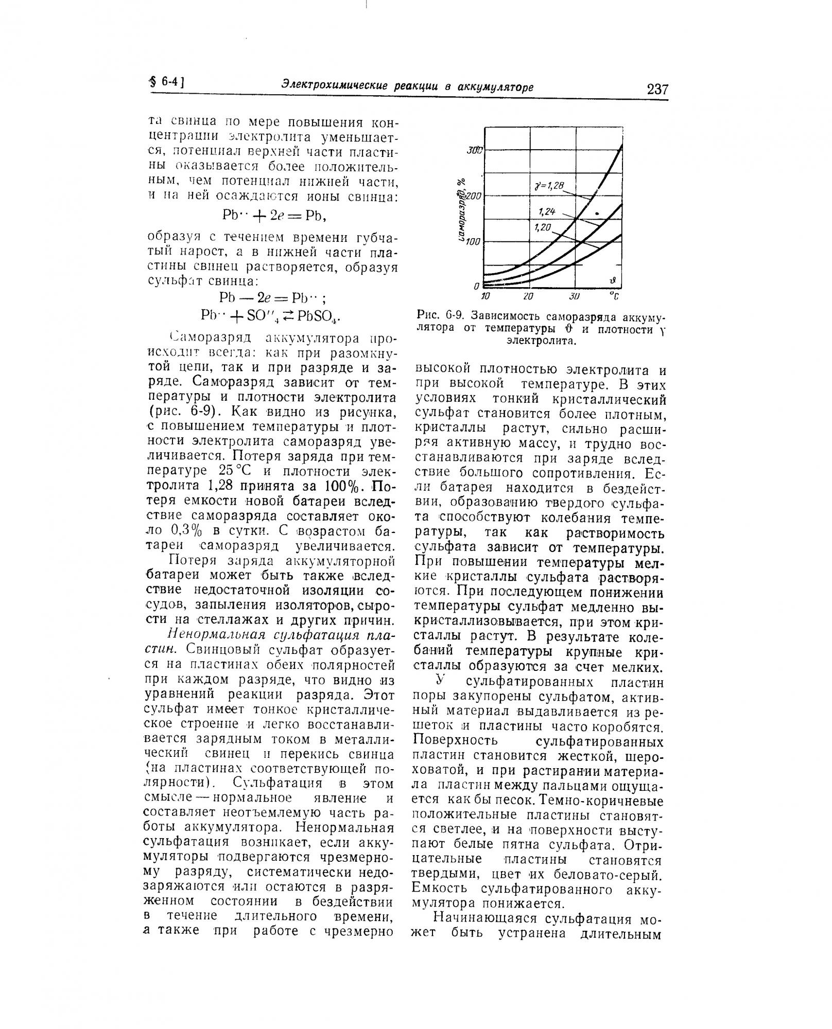

Не вижу на графиках параболы. Не думаю, что если бы такой эффект был при низких температурах, то о нём умолчали бы.

Спасибо за документы, прикольнул пример с "фанерной сепарацией" пластин и влиянием серной кислоты на дерево :)
AlexAi
Спецом искал такое, чтобы не сказали, что современные книги привел, которые написаны по заказу аккумуляторной мафии.

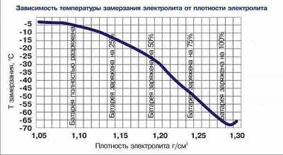

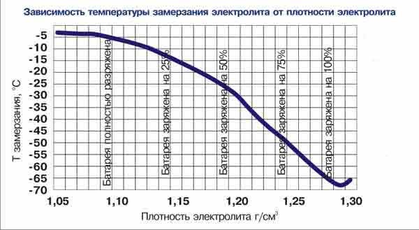

Вам видимо не ведомо , что при плотности электролита 1,27  ( это плотность полностью заряженного АКБ в средней климатической зоне до -30 градусов) можно спокойно хранить полностью заряженный аккумулятор даже при -50 градусов , для районов где уже аномальный холод , например  для Якутии плотность электролита полностью заряженного АКБ составляет 1,29 , поднимать ВЫШЕ не имет смысла) , так как уже рост плотности  не уменьшает температуру замерзания , а напротив ее увеличивает.
При -40 градусов саморазряд АКБ стремится к НУЛЮ даже при плотности 1,29 .....

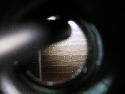

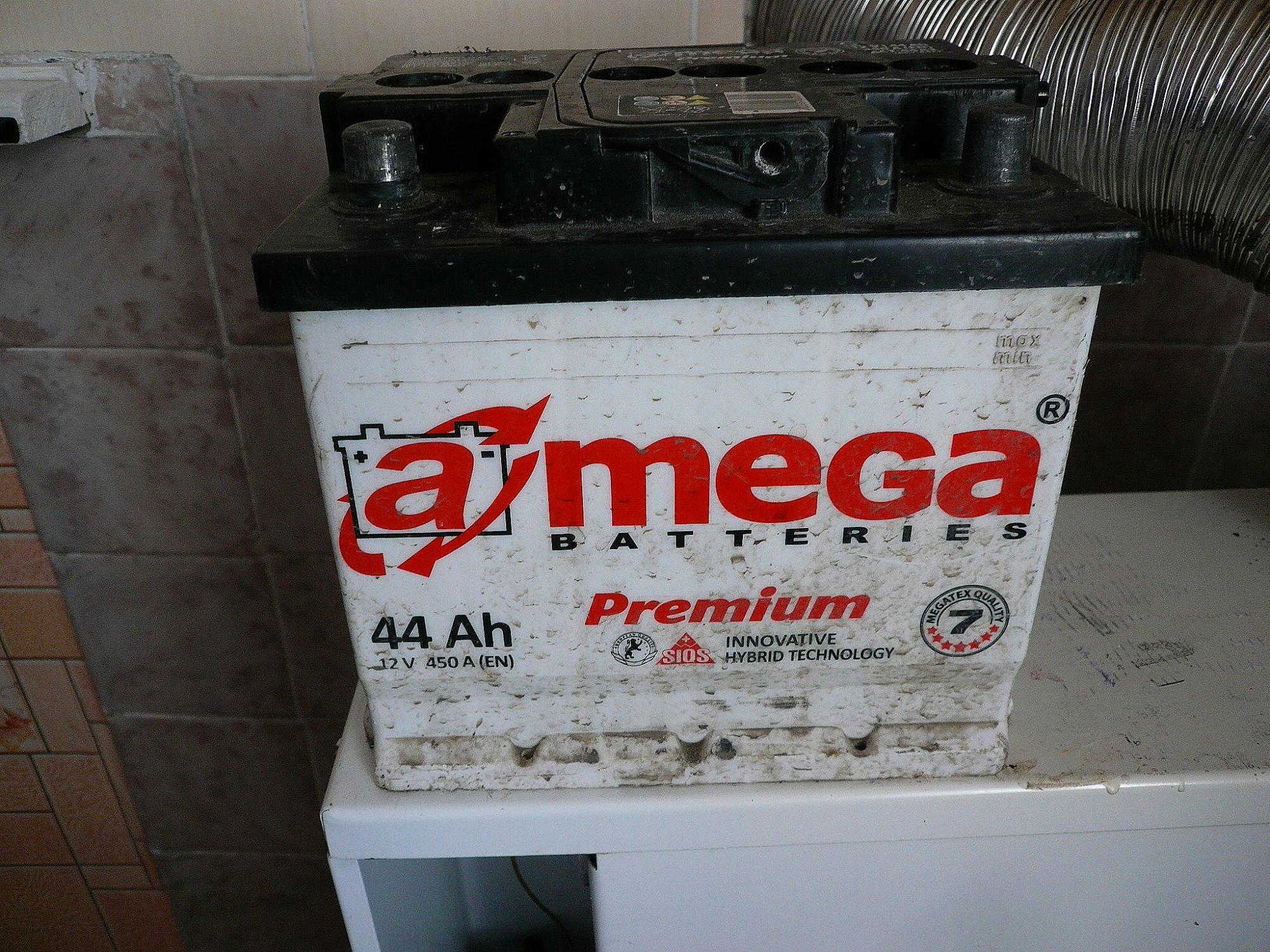

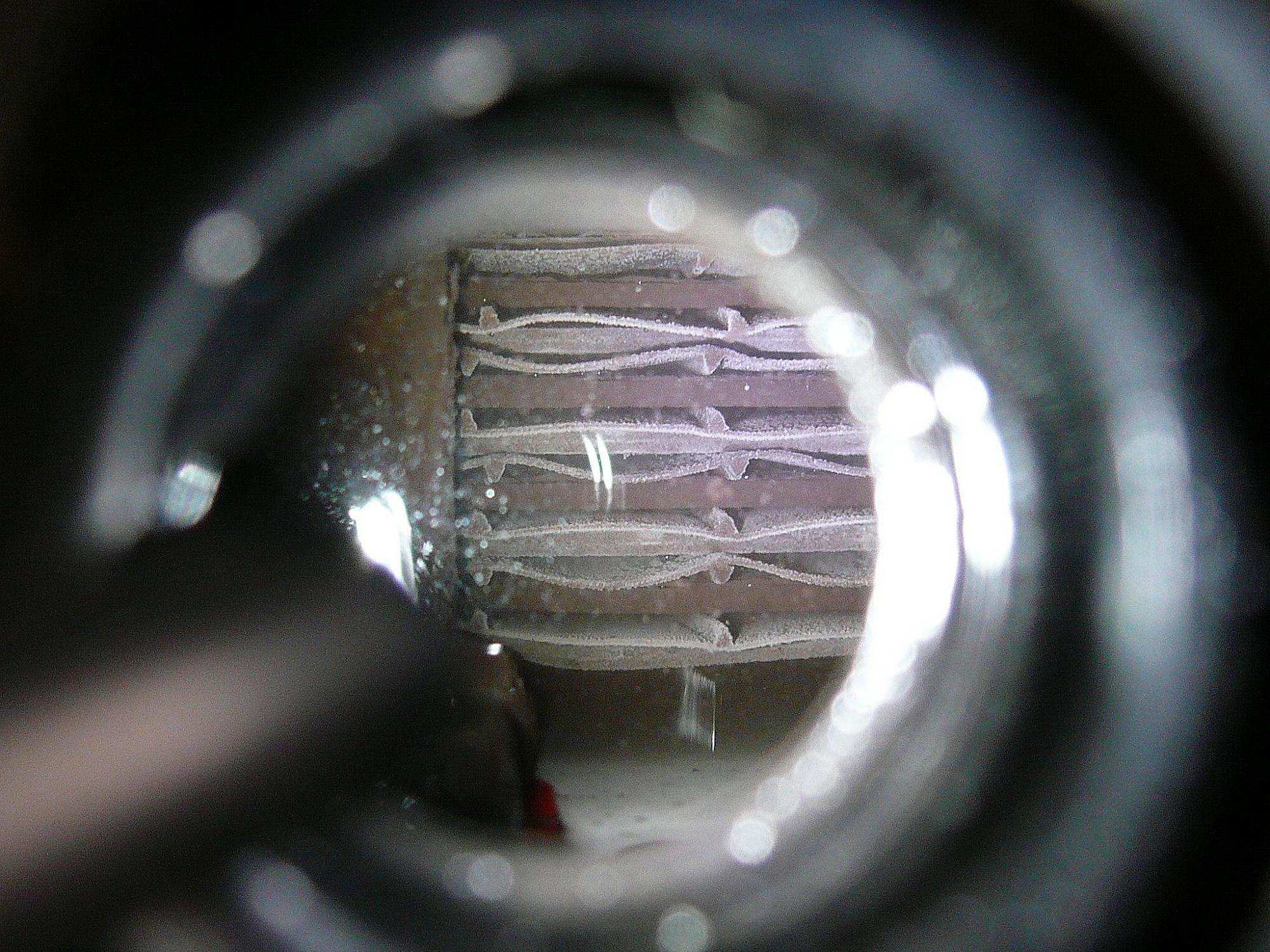

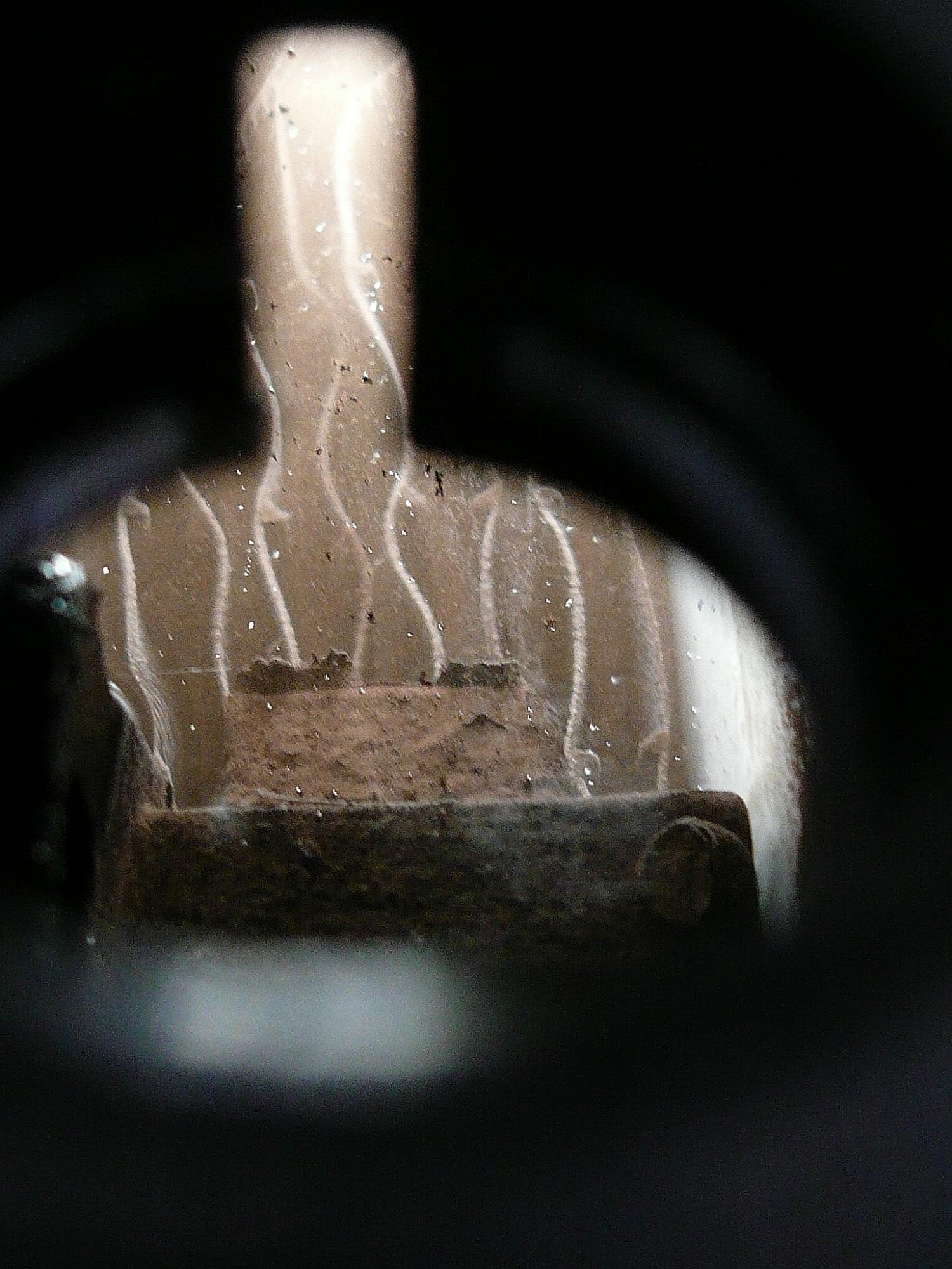

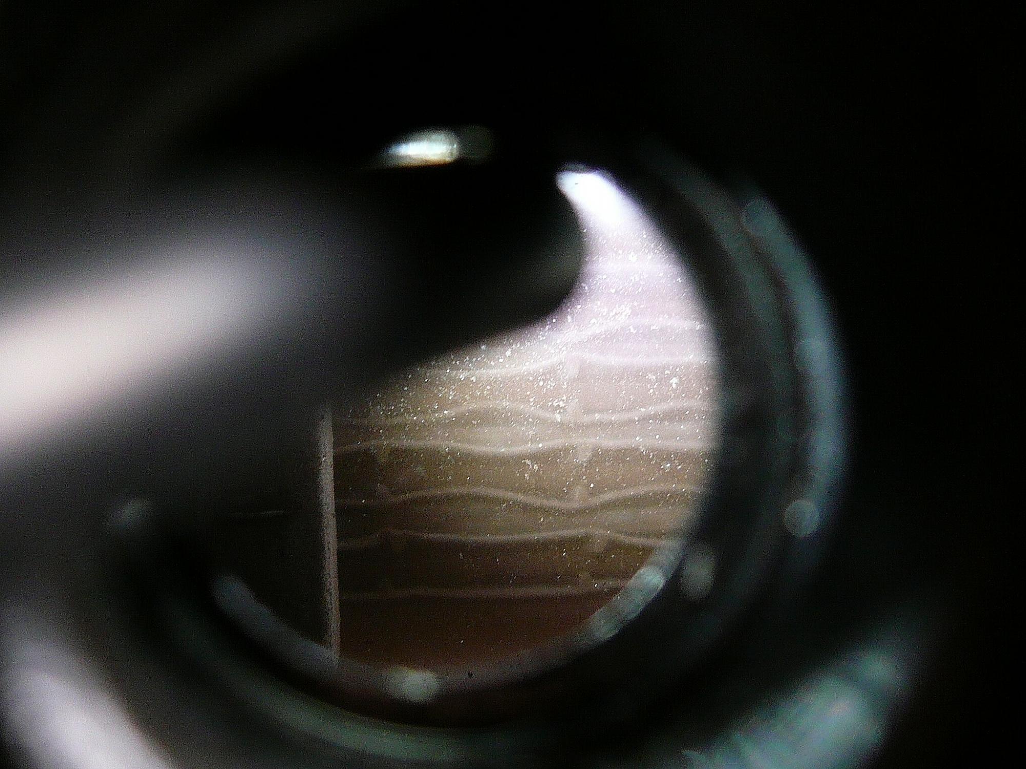

1) Аккумулятор A-Mega 44 а\ч производства июль  2013 года
2) Аккумулятор был куплен, установлен на авто. Эксплуатируется практически каждый день, стартер крутит бодро. Бывало в мороз, авто не заводилось, и приходилось крутить стартер по 10 раз, с перерывами по 2-3 минуты. в итоге аккум переставал тянуть стартер, и заносился в тепло, с последующим прерывистым зарядом. Напряжение борт сети авто 13.9-14 вольт, в сильные морозы (более -15) повышаю до 14.3 вольт (диод последовательно "шоколадки" генератора).
3) Использую переделанный ATX блок питания с стабилизацией тока и напряжения. После сильного разряда АКБ (было 2-3 раза,  прошлом году) заряжался в тепле, прерывистым током (заряд 10-15 сек, пауза 30-40 сек) до напряжения 14 вольт, с последующим отстоем в ночь и добивкой 14.4 вольт 4.5А (заряд 2-3 сек, пауза 30-40 сек) пока в момент заряда, ток не начинает резко падать. Батарея никогда не подводит, бодро крутит в морозы до -25
для дальнейшей работы, собрана моргалка от П.В. для последующего вживления в ATX зарядку
Сегодня занес в тепло (мороз -23 ночью) открыл банки, и наблюдаю такую картину. Левая крайняя банка слегка мутная, остальные в приемлемом состоянии. За все время эксплуатации ничего не доливалось.
Вопрос как эксплуатировать далее батарею, и что сделать с мутной банкой ? есть возможность подцепится отдельно к этой банке
по фото: первые две, крайняя мутноватая банка, остальные - средние банки, примерно одинакового состояния и остальные

При снижении температуры сопротивление электролита растёт, саморазряд падает, ёмкость которую способен отдать падает, и при этом акб с плотностью 1,27 по таблице не замёрзнет - 40 градусах.
