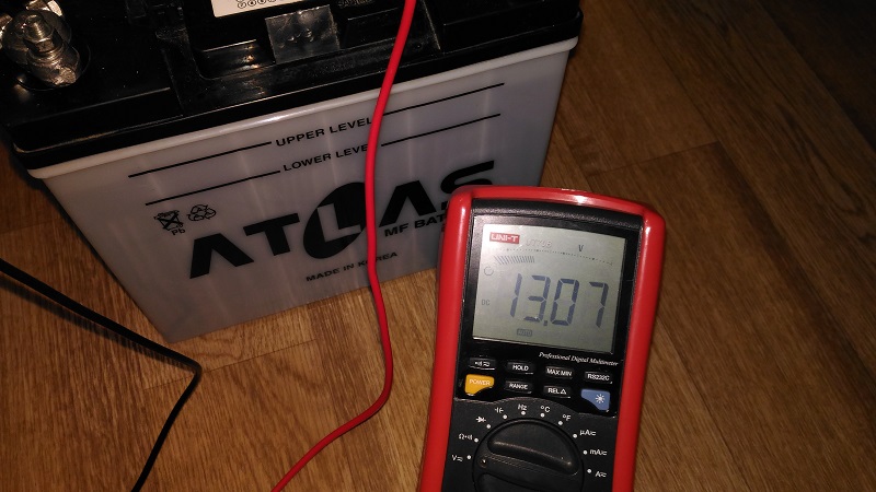

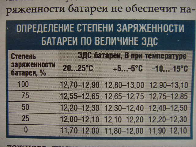

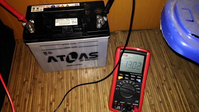

И так мой личный опыт по поводу нахождения СА при температуре ниже -15 градусов Цельсия показал:
Что таблица предоставленная [user]Alek-3aaa[/user],   https://electrotransport.ru/images/3/1dt0f99.jpeg
в ральном проведённом опыте себя неоправдывает, как и утверждение ниже
Цитата: Alek-3aaa от 31 Янв. 2017 в 16:40
Тогда вы перевернете эти аксиомы в теории АКБ:
1. При более низкой температуре плотность электролита увеличивается.
2. формулу расчета ЭДС аккумулятора :  ЭДС = 0,84 + значение плотности.
Если бы было именно так, то вместо падения НРЦ на акб был бы его рост.
Но вместо этого я вижу совершенно иную картину и тут впору задуматься почему именно так.
   Напряжение на акб при +25 градусах Цельсия                          Напряжение на акб при -18 градусах Цельсия

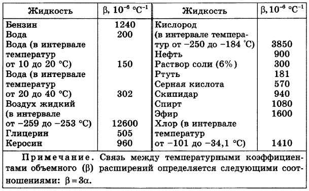

UstAlexei
#7544

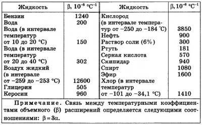

[user]Vova_n[/user], Это называется коэффициент объемного расширения...
вот первая попавшаяся картинка из yandex.
все же поправки не зря дают, действительно объем изменяется, а масса постоянна, соответственно и плотность меняется!
Vt1 = V0 * (1+а*(t1-t0)), где
V0 - объем при известной температуре, как правило 20 гр.Ц.
t0 - температура для которой задавался объем, как правило 20гр.Ц
t1 - температура для которой мы хотим найти объем.
И как можно видеть из формулы при уменьшении температуры происходит уменьшение объема, а следовательно и увеличение плотности, и наоборот...
Alek-3aaa
У Вас плотность электролита , исходя из Вашего НРЦ должна составлять 1,34
исходя из формулы : ЭДС= 0,84 + плотность электролита.
Откуда она там такая взялась?

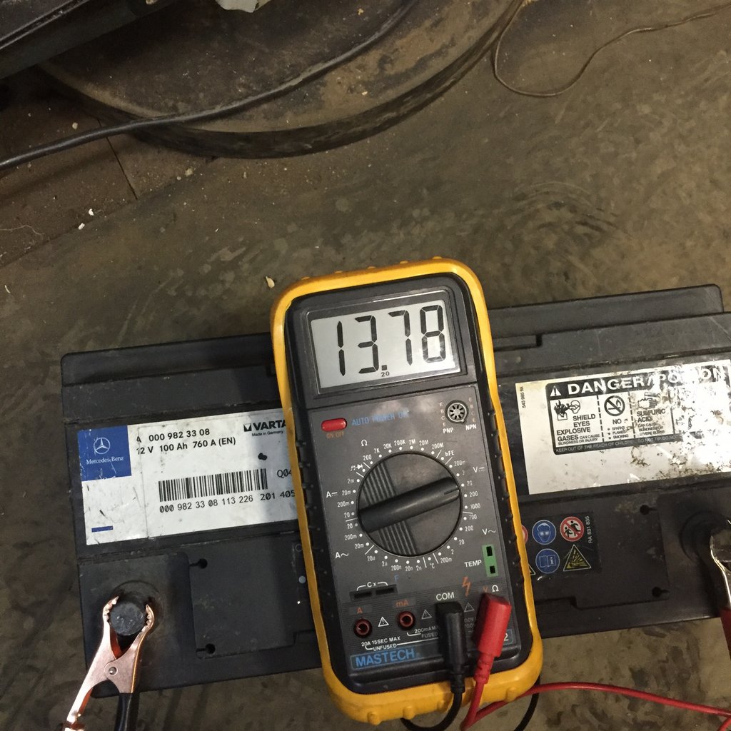

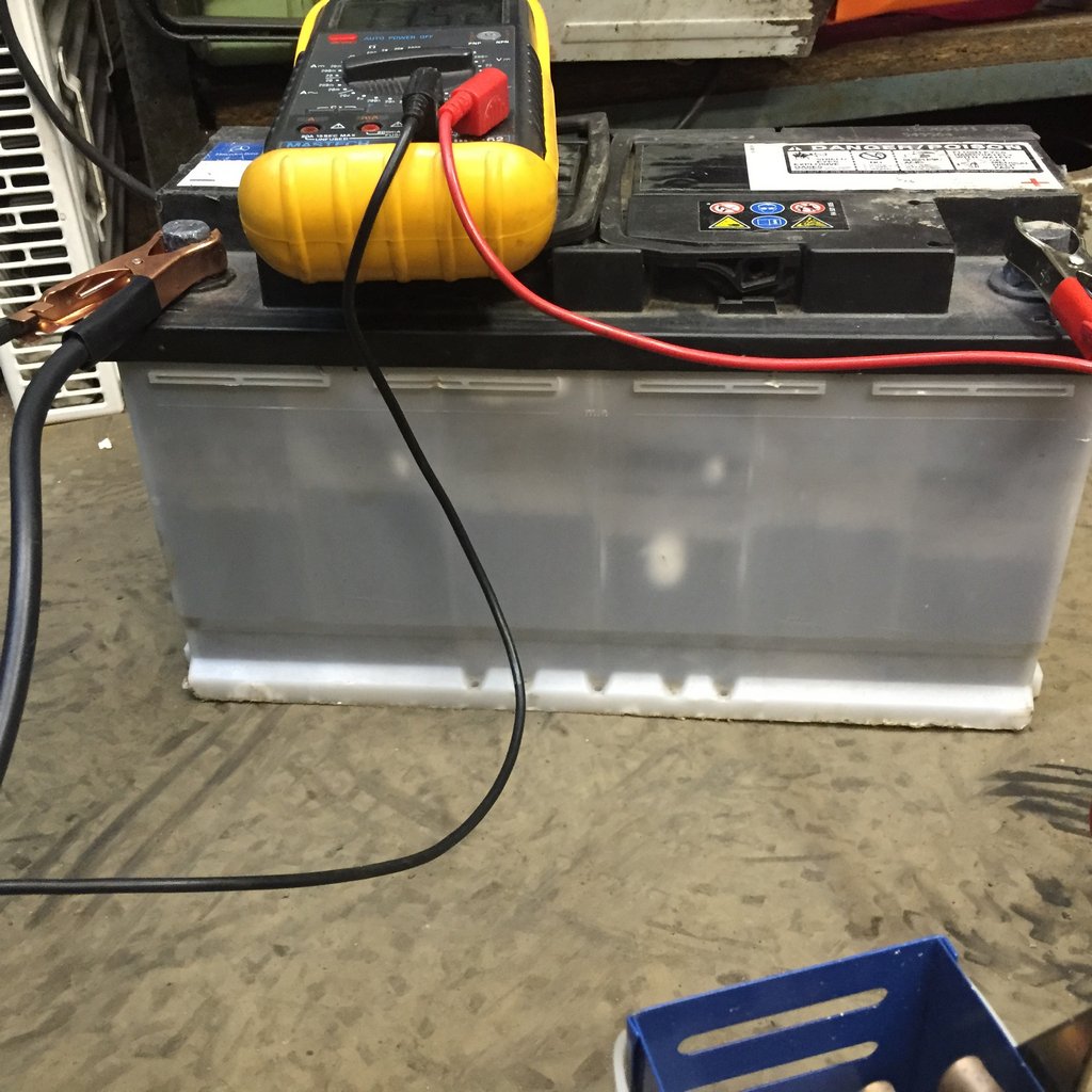

g-yur
Экземпляр 2011г, "со свалки", НРЦ=13,78В (t=2C)! Под вилкой (120А) за 10с просел до 11,02, после снятия нагрузки отпустило до 13,37В. К утру отогрелся до 14грС, НРЦ=13,76В!
Уровень чего то в банках очень низкий и не ровный. не плещется. Наверно гель? Пробок нет. Будет жить?
Alex_Soroka
у вас половина уровня воды!
долить надо и смотреть что в банках.
g-yur
Половина. И не плещется! Наверно шприцом проколю крышку, попробую долить.
Но почему НРЦ такой большой? Излишняя концентрация кислоты? Говорит ли это о том, что пластины живы?
Alex_Soroka
да. можно.
ЦитироватьНо почему НРЦ такой большой? Излишняя концентрация кислоты?
да. из-за этого.
ЦитироватьГоворит ли это о том, что пластины живы?
не знаю.
это глазом видеть надо...
Vova_n
[user]Alek-3aaa[/user],  нет там такой плотности и быть не может, часть активной массы уже явно отошла в мир иной и часть кислоты вышла из реакций.
Поймите на конец уже, это способ заряда даёт такие эффекты - высокий НРЦ + увеличение запасаемой энергии акб при той же плотности электролита с завода.
[user]Alex_Soroka[/user],  Дома как говорил не химичу, есть только дист вода дома. Ареометр принесу завтра раз такое дело и посмотрим плотность по банкам.
Самому интересно лечил в слепую бес замеров плотности и по баночного контроля  :pardon:
Из практики если на подобных экземплярах есть 1,26 уже можно считать за счастье.
