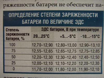

[user]Vova_n[/user],
Удав , только может предполагать что будет с АКБ  при -40 градусов , когда такая температура , например стоит  10-30 дней, я же эксплуатировал технику   при такой температуре в пустыне Гобби (Монголия).
И знаю как ведет себя аккумулятор  при такой температуре , а он  померил НРЦ  при отрицательной температуре и сделал вывод что аккумулятор саморазряжается , но вот незадача что  НРЦ с уменьшением температуры у исправного АКБ растет ,а у него уменьшается....

[user]Alek-3aaa[/user],  Ну что я могу сказать, есть мнение, что вот ту табличку можно скрутить в трубочку и ....
Сходил на балкон измерил напряжение уже 13,05в то есть падает, а не растёт.
Да и мне с мороза акб заносили на нём 12,3в, а как отогрелся 12,5в стало, однозначно в трубочку свернуть  :pardon:
Утро вечера мудренее, за ночь он гаранитраванно примет температур окружающей среды, да и ночью мороз придавит градусов до -18-20.

Табличку не стоит крутить в трубочку...лучше её интерпретировать так, как она составлена, а именно - 100% заряженной батарея признается в том случае, если  она имеет НРЦ =12,8В при температуре +20...25С, =12,9В при +5...-5С и =13,0В при -10...15С.

[user]СтэпАн[/user], А при 25 градусах напряжение 13,07в это заряженный полностью или нет по вашему? если мне мой склероз не изменяет воскресенье утром был снят с заряда.
СтэпАн
[user]Vova_n[/user], обсуждалась ведь таблица, а не ваша батарея.
Мне одной этой таблицы для оценки заряженности да же своей батареи мало, обязательно тыкаю в батарею вилку.

Вова!
Тогда вы перевернете эти аксиомы в теории АКБ:
1. При более низкой температуре плотность электролита увеличивается.
2. формулу расчета ЭДС аккумулятора :  ЭДС = 0,84 + значение плотности.

[user]Alek-3aaa[/user], Вы не правильно понимаете формулу расчёта ЭДС аккумулятора. Она верна для плотности приведённой к   температуре 20-25 или 15-20 градусов (запамятовал). А температурный коэффициент у свинцовой АКБ положительный.
