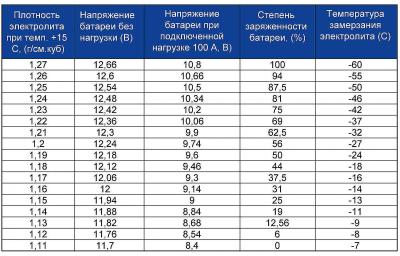

Хороший ариометр , можно увидеть значения до 0,005.
В  полностью заряженном АКБ плотность 1, 23 , имеем расслоение электролита и соответственно НРЦ у Вас не класический .

Это не занудство ,а элементарные вопросы эксплуатации АКБ , если выпустили АКБ с плотностью 1,27 по всему объему электролита  при  полностью  заряженном АКБ  и определенном уровне над пластинами , то хоть тресни , если у него плотность 1,23 или 1,25 ,он является не полностью заряженным .... хоть НРЦ у Вас будет 14 В.
НРЦ при заряде ЗУСом это виртуальная величина , которая ничего ни имеет общего с НРЦ в теории АКБ , по которой косвенным образом  определяют степень зарядки АКБ........
Поэтому , особенно при заряде ЗУСом нельзя орриентироваться на НРЦ ( он виртуальный) , о степени зарядки в этом случае можно судить ТОЛЬКО по плотности электролита или проведя разряд хотя бы до 12 В.

1. НРЦ только косвенный показатель степени зарядки АКБ и особенно при заряде ЗУСом он ни о чем не говорит .... подтверждено тем что даже при НРЦ  - 13,3 В  АКБ VARTA 51 Ah после зарядки ЗУСом  выдавал емкость  меньше на 75% чем  при зарядке Кулоном912  с меньшим  НРЦ - 12,8 В.
2. Кислота из аккумулятора никуда не девается , разлагается и "испаряется" только дисциллированная вода. И не с потолка берется объем кислоты в АКБ , а чтобы могли пройти химические реакции для выдачи определенной работы АКБ в ходе разряда  (т.е.  определенной емкости) .  И если в при одном уровне над пластинами , плотность электролита меньше первоначальной ( с завода) , то это говорит о том часть ее связана в сульфатах на пластинах и не может быть он заряжен  полностью, т.е. на 100%
3. По  Вашим измерениям .... хоть НРЦ более 13 В , а плотность пусть в среднем 1,24-1,25 ....  у Вас АКБ не заряжен  на 100%
