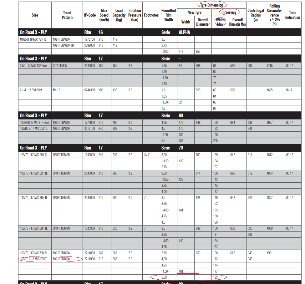

Цитата: Макс81 от 13 Окт. 2016 в 22:31
Максимальный диаметр колеса: 18"
Максимальная ширина покрышки: 160мм
Требуемая ширина между левыми и правыми дропаутами: 190мм
Какие есть вопросы:
Кронштейн для крепления тормозного суппорта?
Приветствуются все пожелания и замечания  ;-)

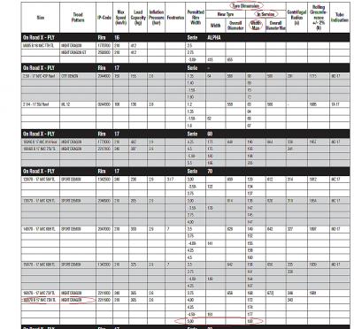

Максимальный диаметр мотодиска думаю имелось ввиду.
ширина покрышки с маркировкой 160/60 в процессе эксплуатации может составлять до 177 мм, если правильно перевел с каталога пирелли. А 160/70 одетой на 5" диск (ширина) даже 183
По ширине дропов вроде как на алиэкспресе написано 198-200 мм.
А какой вопрос к кронштейну тормозного суппорта? наличие хотя бы какого-нибудь считаю обязательным.

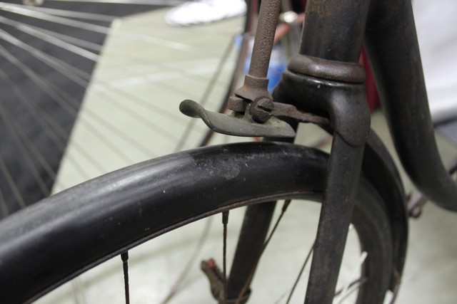

а ты в курсе почему на мото не ставят вибрейки? хотя вполне могли бы более тяжелые...
просто непрактично и обода не делают под них
или делают?
если на этот мотор будет обод строго мотоциклетный то наверное вибрейки в пролёте :( а так было бы круто
