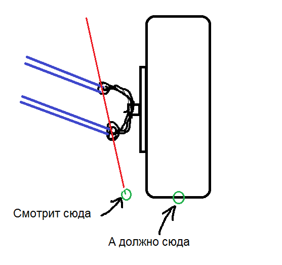

#79
По поводу плеча обката.
Попробовал нарисовать  ;-D как у меня оно выглядит.
Как видно по рисунку - оно вообще ни разу не идеально. Ось поворота (у меня шаровые опоры) в идеале должна смотреть в центр пятна контакта, а тут смотрит вообще мимо колеса (ширина резины 20 см).
Так подвеска работает:
Вобщем, не замечал никаких проблем с управляемостью. Очень легкий руль (рулевая рейка от оки) - даже ребенок легко одной рукой крутит (на месте - двумя :pardon:), на ухабах в руль ничего не бьет и в то же время совершенно хорошо чувствуешь дорогу.
На видео - на 3:33 сек - когда я отвлекся и машинка немного к обочине пошла - скорректировал направление движением руля.
Примерно с 6:50 до 8:50 - довольно ухабистая дорога (видно по работе подвески и по тому, как нас мотает  :-D) - и тоже никакого отбоя в руль.
P.S. Кастор 7 градусов.

Белкин
Цитата: big17 от 26 Нояб. 2016 в 01:07рулевая рейка от оки
Ну дык еще бы било :)
Тут очень много факторов и вес машины и размер колес, к тому же у вас независимая подвеска.

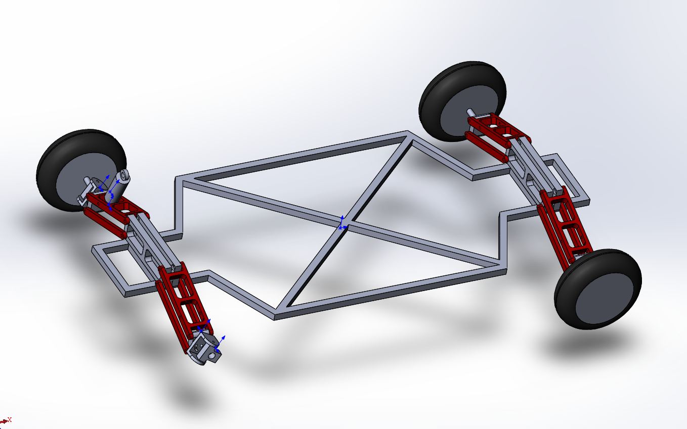

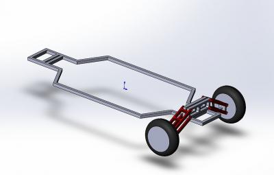

Объездил с утра три гипера строительных - нигде не нашел подходящего металла. Хотя на сайтах у них мой профиль в наличии.  Придется на буднях на металлобазу ехать.  Остался вопрос по кастору - ось колеса лучше расположить перед или после оси поворота  ?
Пока все это выглядит вот так
Кресло планирую использовать детское автомобильное. Оно уже с защитами , подголовниками , ремнями и прочь. Размеры рамы 1400*600, с учетом вылета колес - 1400*870.  Размеры брал не от балды. Сажал старшую в кресло , и обмерял, так что-бы ей удобно было сидеть и крутить воображаемый руль.
PS Пошел сверлить дырки   и накручивать резьбу.   :laugh:

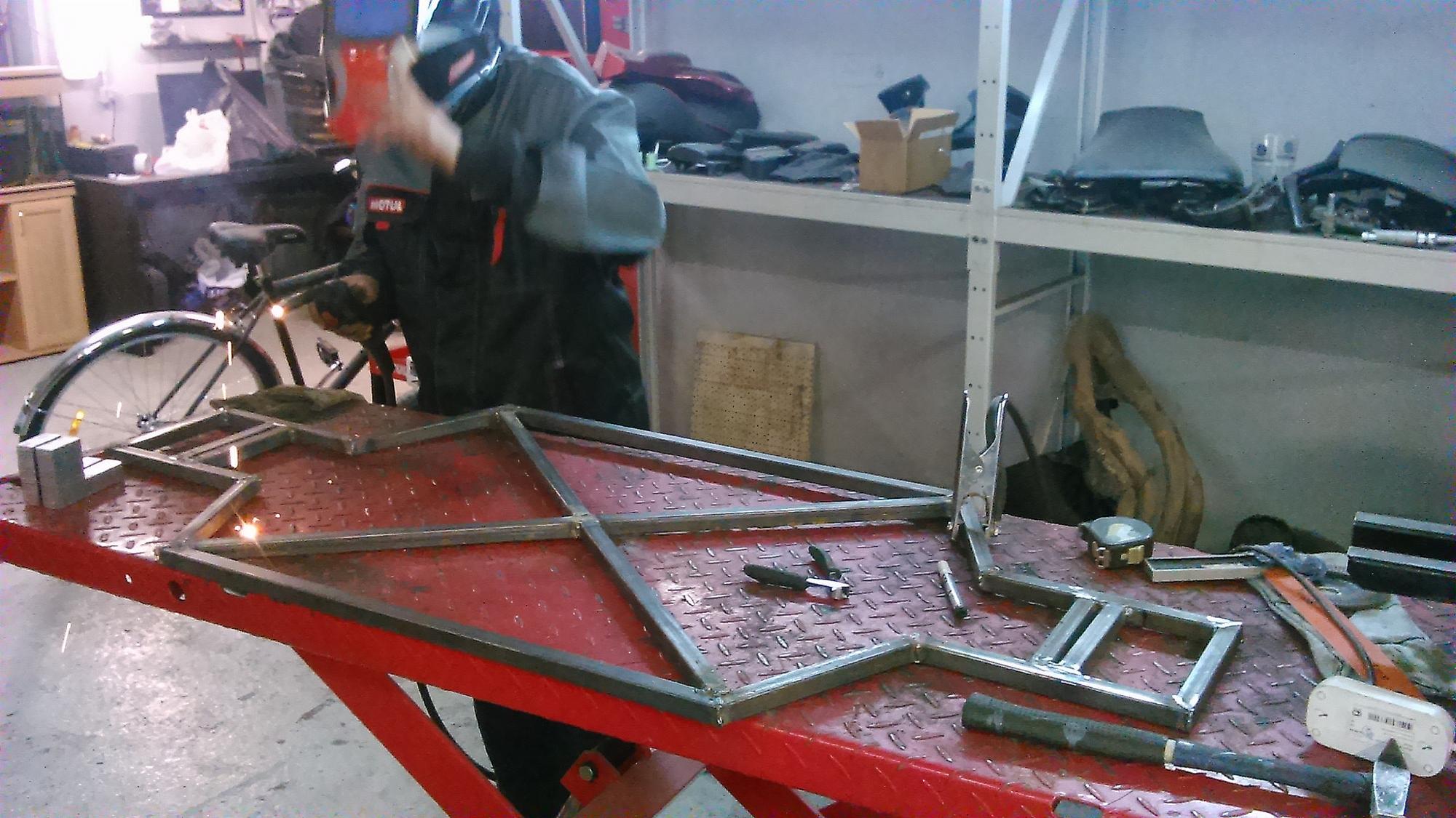

Таки добрался до металлобазы.
за вечер,успел даже порезать немного раму.
Катаем на электро багги https://electrotransport.ru/index.php?msg=1762325
Строю самокат https://electrotransport.ru/index.php?topic=61719.0#topmsg
Flygreen
#89
Вчерашнего дня ездил к родственнику, у него в мастерской варили раму . Станок на работе  у товарища перегружен, остальные детали будем делать позже.  Пока буду разбираться с электроникой. Надо уже схему прорисовать, и продумать как все то , что я заказал объединить в одно целое. Ну и на стенде покрутить, посмотреть как работает.
