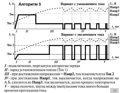

Цитата: Man от 27 Фев. 2019 в 09:38После разряда до 12.2В в каком режиме порекомендуете зарядку производить?
Если есть желание выровнять банки, то небольшим током, порядка 1А. Так как у вас довольно продвинутый вымпел, то я бы попробовал профиль 5 с уменьшением тока. Причины банально просты: в слабой батареи большие потери, и при больших токах возникает большая неравномерность по пластинам, ибо ток идет по наименьшему сопротивлению. Посему токи после середины заряда должны быть небольшими. И плевать на всякие там мифы про альфы и бетты. Сначала нужно выровнять батарею.

Цитата: Кass от 27 Фев. 2019 в 10:14Если есть желание выровнять банки, то небольшим током, порядка 1А. Так как у вас довольно продвинутый вымпел, то я бы попробовал профиль 5 с уменьшением тока.
Режим 5 подразумевает режим заряда 2-мя токами: сначала идет зарядка одним током до определенного значения напряжения, а при достижении - другим:
Вы написали только про один ток.
Какой I1, I2, и U1, U2, U3  порекомендуете выставлять на зарядке?

Цитата: Man от 27 Фев. 2019 в 10:40Вы написали только про один ток.
Да, вот этот профиль, вариант с уменьшением тока, то есть тот график, что сверху. Если про 1А, то ток 2 на этом графике. Просто ток это С/10 как обычно, то есть 6.4А для вашей АКБ. Но так как она уставшая, то можно ограничиться и 5А.

Т.е. правильно ли я понимаю, вы предлагаете на 5 режиме выставить след. параметры: I1=5-6.4А, I2=1A, U1=14.4, U2=12.7, U3=13.8?
Кass
Цитата: Man от 27 Фев. 2019 в 18:03Т.е. правильно ли я понимаю, вы предлагаете на 5 режиме выставить след. параметры: I1=5-6.4А, I2=1A, U1=14.4, U2=12.7, U3=13.8?
Я не вижу в этом профиле напряжения U2, вернее где оно используется. U1=14.2...14.4, U3=13.2В

Цитата: Кass от 27 Фев. 2019 в 20:42Я не вижу в этом профиле напряжения U2, вернее где оно используется. U1=14.2...14.4, U3=13.2В
U2 - это начальный заряд током 1, потом дозаряд до U3 током 2 и им же моргалка U1-U3.
При достижении напряжения U2, ток меняется с I1 на I2, а U1 и U3 это по сути моргалка как сказал коллега выше.
PS: Да там криво на диаграмме это нарисовано, но зато есть описание к графику ;)
