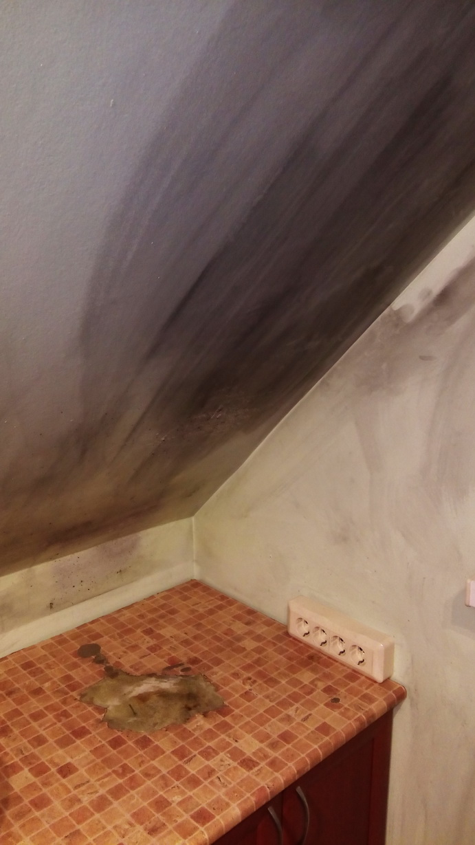

В начале ноября взорвался через час после полной зарядки и балансировки аккумулятор вот такой https://hobbyking.com/ru_ru/turnigy-5000mah-4s1p-14-8v-20c-hardcase-pack.html  Заряжался Imax-ом B6.
Полгода назад я случайно сделал на секунду КЗ этому акку, после чего я его разобрал, один вздувшийся пакет ампутировал, оставшиеся пакеты стянул скотчем, собрал в старый корпус. За полгода претензий к нему не было. Стоял последовательно с другими котлетами на велосипеде. Токи до 20 А. Напряжение ниже 3,2 В никогда не было (постоянно контролировалось пищалкой), заряжался только Imax-ом.
Акк стоял на кухне примотанный к еще двум котлетам, меня дома не было, жена с дочкой услышали грохот "как будто самосвал влетел на полной скорости к нам в кухню". Когда прибежали на месте аккумуляторов "стоял столб огня". Квартиру дочка обесточила, жена залила все водой. Я прибежал через 5 минут, вытащил все это на лестничную площадку. Повезло, что не успели загореться 2 акка, которые были под взорвавшимся. Квартира была вся в дыму, черный пепел еще неделю нам на головы сыпался. LiPo - зло!
Фото места взрыва:

Акк стоял на зарядке (т.е. отключен был от з.у,даже не подключенным в сеть) или просто тихо-мирно лежал?
Если на зарядке и аймаксом - аймакс оригинал,исправен?
ЗЫ - на рцдизайне,помница,обсуждалось,что заряжать сабжи надо в кастрюле или гусятнице или медицинской биксе,из нержавейки.Тлгда,хотя бы,столешница бы уцелела.
ignom
Лежал отключенным от ЗУ, ни к чему другому не подключен, через час - взрыв. Imax оригинал, исправен.
Dimak
Напряжение на ячейках контролировали? Можете поручиться, что было не более 4.2 на ячейку?
Мой аймакс порой творил чудеса и не останавливался на 4.2, жарил дальше.
MaF
Тогда почему не бахнул в процессе зарядки?
Имхо просто лежал,просто взорвался,просто lipo.

Потому, что металлический литий, приводящий к КЗ в банке образуется не мгновенно, а по истечению какого-то времени (повышенное напряжение является катализатором).

У аймакса два алогирма зарядки "charge" и "Balance charge" просто charge контролирует общее напряжение, а не напряжение на ячейках.

[user]m_denisov[/user], Если подключены балансиры, то отключит по максимальной ячейке.

Если это адресовано мне, то поясню: я заряжал в режиме "баланс", и аймакс В8 именно заряжал выше 4.2 на ячейку (я его остановил на 4.27, даже фото есть, могу поискать, если не верите). Химия выставлена правильно. Глюк был 2 раза, больше (пока) не повторялся.

Напряжение после балансировки Imax'ом контролировал всегда cellog'ом. Больше 4,21 не было никогда.
