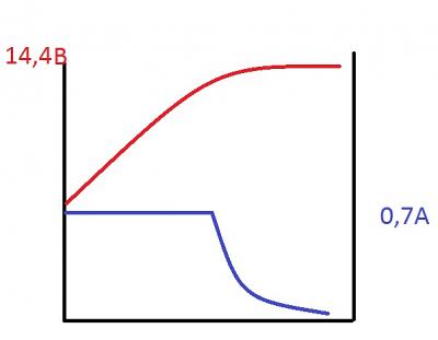

[user]Яков93[/user], разве режим "блок питания" и CC/CV это одно и то же?
Яков93
По мне так это одно и то же. Вот примерно по такому графику заряжает Кулон в режиме "Блок питания"
До 14,4В держит ток до 0,1С, потом постепенно ток снижается, а напряжение держится на 14,4В.
