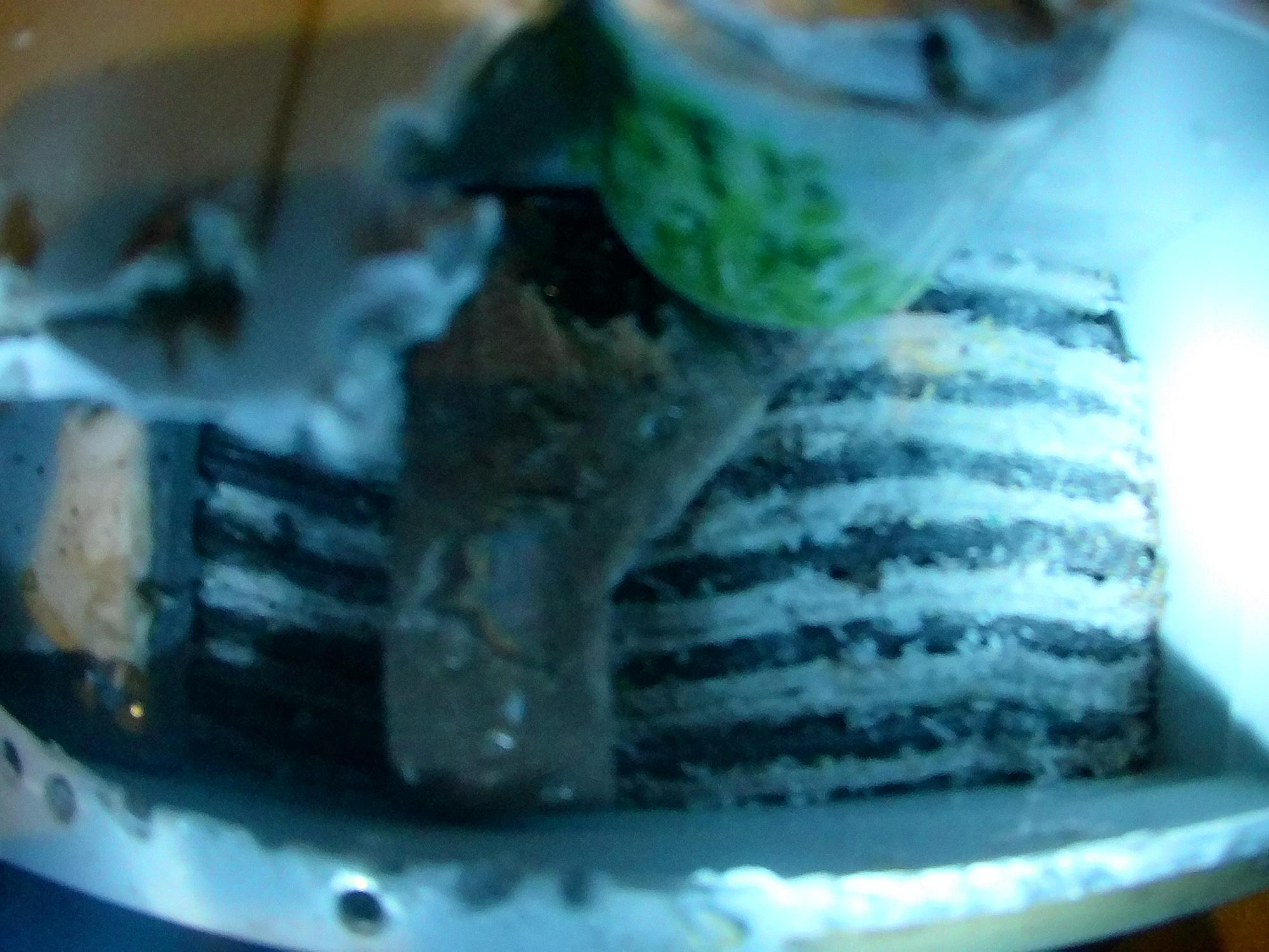

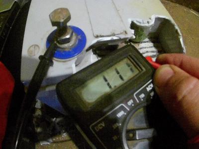

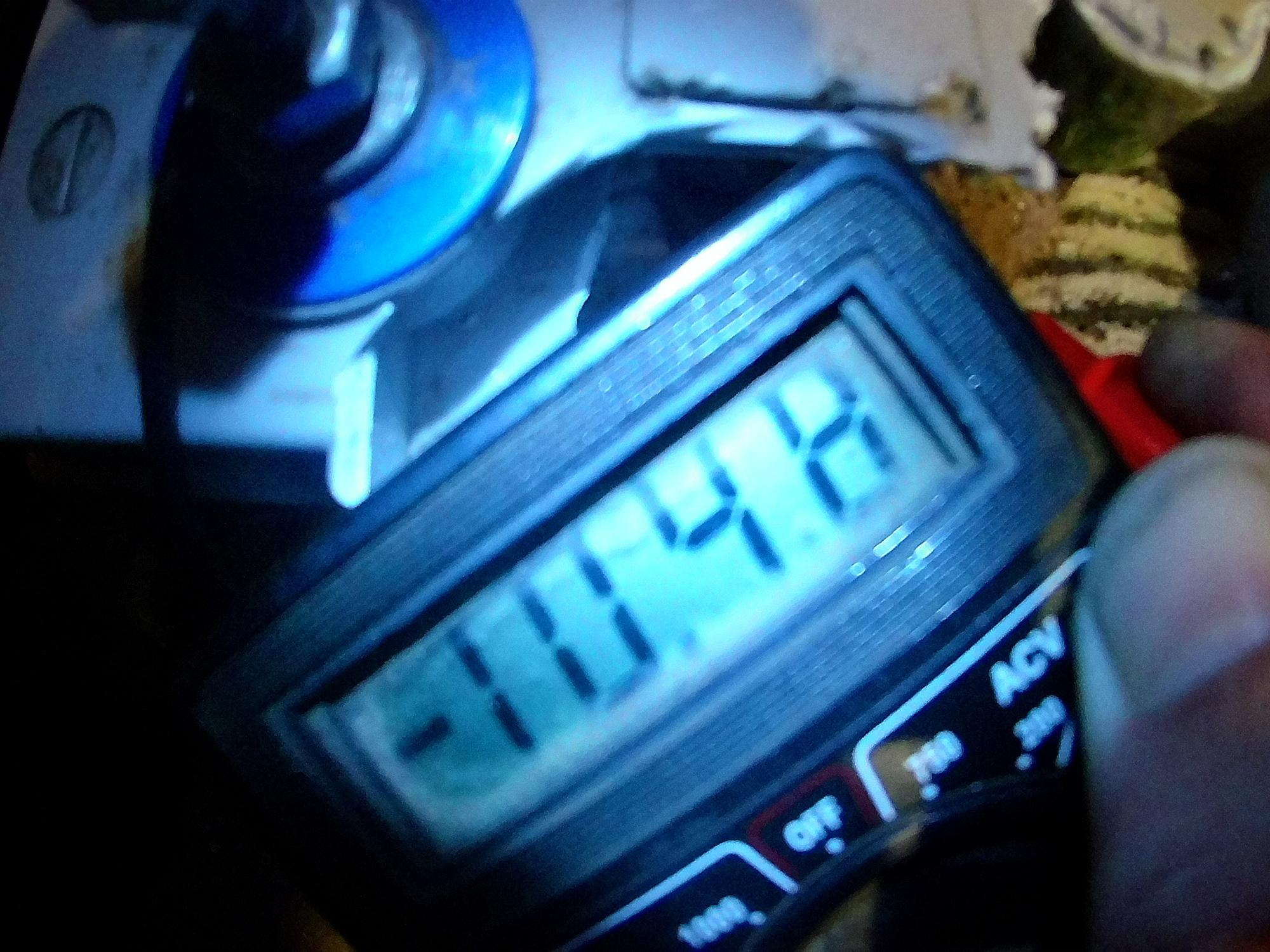

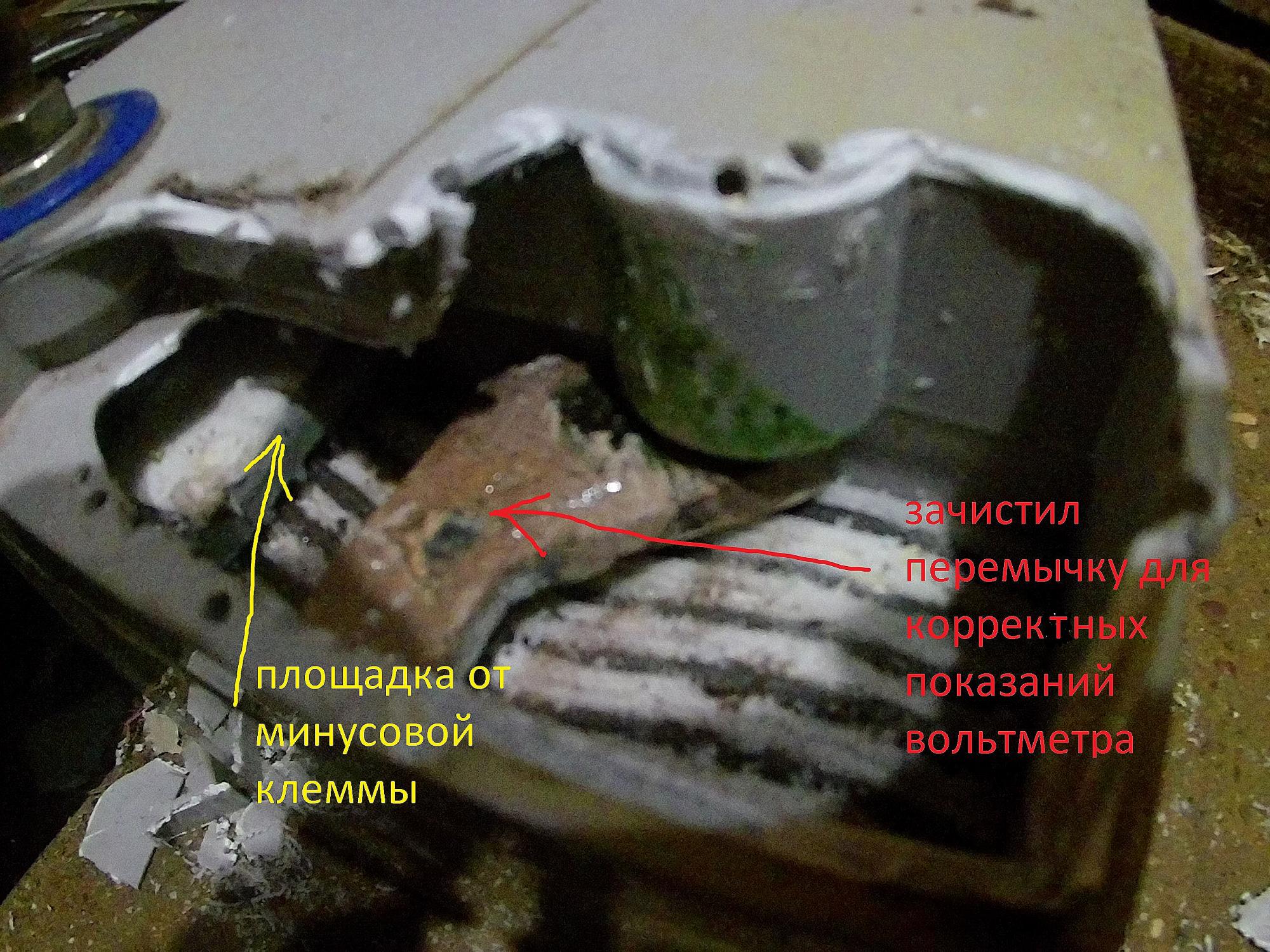

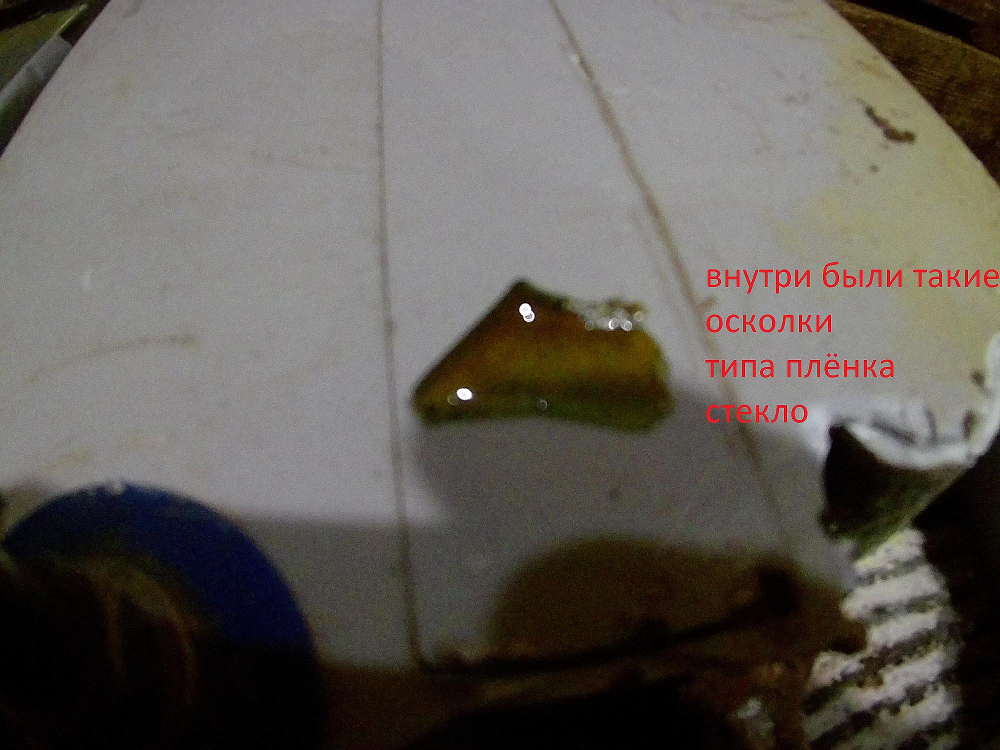

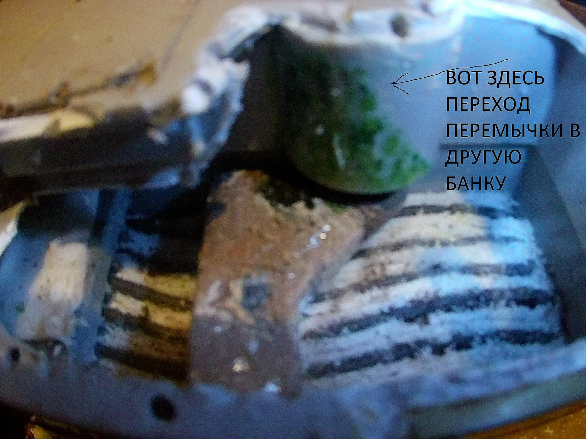

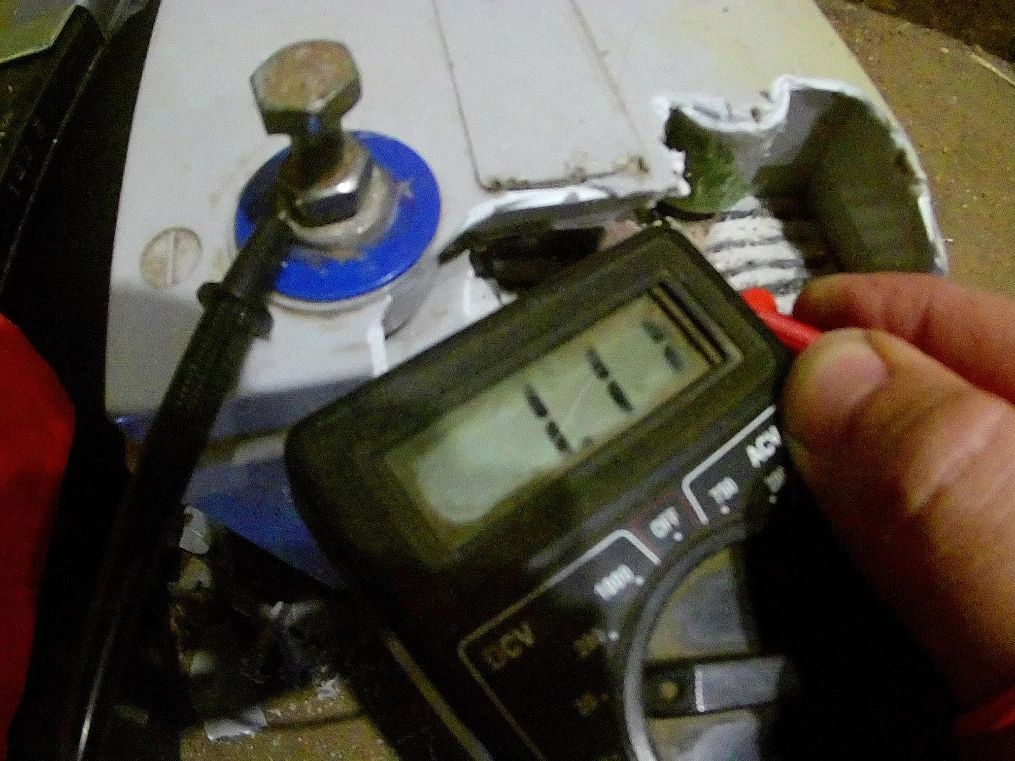

аккумулятор ФИАМ  100 А/ч  SP   НРЦ 11,6 , вскрыл одну банку  (минусовую ) именно она  и отстающая  чуть больше вольта имеет , остальные пять 10,48   сами маты в ней   волнами  , плюсовые  коричневые  при этом  довольно таки твёрдые   как печенье не крошатся  , BL   именно эту минусовую и не смогла подзарядить  и в тоже время аккумулятор не отбраковывала , сейчас попробую пять банок   дозарядить Кулоном 715 D   выставлю 12 вольт ,  и затем воды подолью  КТЦ  сделаю
просто интересно  сколько ёмкости  в этих пяти осталось
UriBas
#280
Может осколки и коротили банку (первую от минуса) .. долить туда (немного) водички, закрыть пленкой, посмотреть как будет заряжаться.. , хорошо бы ее отдельно позаряжать, может поднимется?
П.С. По правилам, конечно,  водичку заливать надо заливать при заряженной банке, но может там маты совсем сухие..    И действительно, если  плохая банка крайняя, то можно и 5 банок вполне использовать где нибудь.
Vova_n
Трупп он и в африке трупп.. уже пластины повело, скоро будет колобок.

так он уже свой ресурс выработал , около десяти лет аккумулятору , пять банок  оставшихся хотя охотно заряд принимают  ,  сейчас 25 ампер  Кулон уже залил  , да и нагрузку 135 Вт   от 10,6   до  9 вольт   больше получаса держит  , этот аккумулятор импортной сборки
а такой же ФИАМ  Тульской сборки   недавно от ЗУС  отключил в добивке  даже греться стал  , всего  три года родному
ДУТОСТЬ  на фото это так ЭКШН  камера снимает
UriBas
Если они такие кривые на фото потому что повело, то да, немудрено появится КЗ.. но уж что-то ровненько лежат, может так и должны?
П.С. .. значит из-за камеры искажения?  Ну может тогда и можно попробовать вытянуть.
kuznechov119m
я попробую эти пять  подтянуть , у меня есть  рация стационар  10 вольт   питание , как раз для  неё  подойдёт   , условия только на приём   при отключении электричества  этого аккумулятора с запасом хватать будет , шестую банку  либо закоротить  и вытащить внутренности , либо залить  чем  твёрдым  и контакт с  перемычки на минус  кинуть

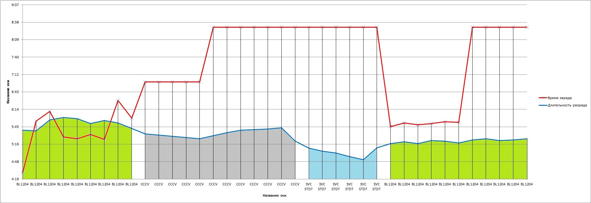

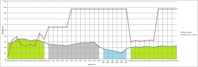

Закончил тестировать три зарядных устройства
- BL1204 в самом слабом режиме,
- Кулон-912 в режиме "Блок питания" (режим CCCV) заряд до 14,4В ток 0,7А (0,1С),
- ЗУС ТОП-4 в режиме STD7.
Тестировал все три по очереди на одном и том же АКБ SNR-BAT-12-7,2Ah 24.07.2015 года изготовления.
АКБ работал у меня сначала в ибп, потом стоял на улице в небольшой "солнечной системе", т.е. экземпляр не новый и относительно потрепанный жизнью.
Ваттметр самодельный, позволяющий автоматизировать процессы переключения с заряда на нагрузку и запоминать показания разряда. В принципе показания достаточно точные. Естественно один и тот же для всех ЗУ.
Нагрузка во всех КТЦ одна и та же - сборка резисторов проводящих при 12В около 700 мА (0,1С). Перед разрядом давал паузу 1,5 часа.
Коммутация ЗУСа проводилась по высокой стороне, чтобы не дай Бог не добавить переходное сопротивление в виде контактов реле. Разъемы и провода стандартные.
Коммутация BL1204 и CCCV была по низкой стороне, им это не помешало.
Начало тестирования было еще 08.03.2017 года, в самом начале при разряде до 10,5В АКБ выдавал 7,1 Ач, что замечательно для двухлетнего потрепанного АКБ с номиналом 7,2Ач. До 27.04.2017 года проведено 47 КТЦ. В основном все разряды проводил до 12В, было несколько раз до 10,5В просто для оценки здоровья, их я в график не включил.
Длительность заряда обозначена на графике красной линией. CCCV сначала давал 7 часов, но отдаваемая емкость явно уменьшалась с каждым КТЦ, увеличил до 8,5 часов - начала потихоньку расти. ЗУСу давал столько же времени сколько и CCCV - 8,5 часов.  Для BL давал разное время
- Первый вариант - ждал пока ЗУ само не прекратит основной заряд (до 14,2В доходило) и не перейдет в поддержку 13,5В, давал еще 1,5 часа работы в поддержке, потом отключал ЗУ. Всего получалось около 5,5-6 часов.
- Второй вариант - давал стандартное время 8,5 часов.
Вот график заряда/разряда
Для наглядности обозначил области работы разных ЗУ разным цветом - зеленый BL1204, серый CCCV, голубой ЗУС.
Вот таблица по которой составлялся график
В процессе выяснилась, что для BL1204 увеличение времени с 5,5 часов до 8,5 часов не дают значительной прибавки энергии отдаваемой АКБ. Плюс растет потребление из сети с 82 Втч (при 5,5 часов) до 89-90 Втч (при 8,5 часов).
Потребление из сети в режиме CCCV не измерял, т.к. оно может быть разным в зависимости от применяемого ЗУ, Кулон не эталон.
ЗУС за 8,5 часов заряда также потреблял 90 Втч, но этого времени ему явно не хватало, отдаваемая емкость с каждым КТЦ под ним падала, именно по этому я не стал им мучить АКБ дальше.
Большего времени для заряда ему давать не стал, т.к. 8,5 часов вполне хватало для "отстойного" режима CCCV, для "убогого" BL1204 вообще хватало 6 часов, давать фору по времени "продвинутому" ЗУСу было бы для него же унизительно я думаю.
