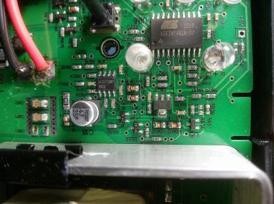

Спасибо за схему, но ПМСМ она совсем-совсем неправильная
Вот фотки тех самых транзисторов с BL1204
Обозначения транзисторов
VT1 - IRF8736 (N-канальный мосфет)
размер SOT-23
VT2 - 1FW (BC847B - NPN биполярник)
VT3 - 3Ft (BC857BW - PNP биполярник)
VT4 - 1FW
VT5 - 3Ft
размер SOT-89
VT7 - BL (BCX56-16 NPN биполярник)
Стабилитрон в SOT23
VD014 - Y5W (BZX84-C16)
Т.е. мосфет с паразитными диодом там всего один, и схема соединения ПМСМ совсем другая - эмитторы/коллекторы/базы перепутаны.
ИС-Х
Боди-диод внутри VT1 на схеме надо перевернуть.

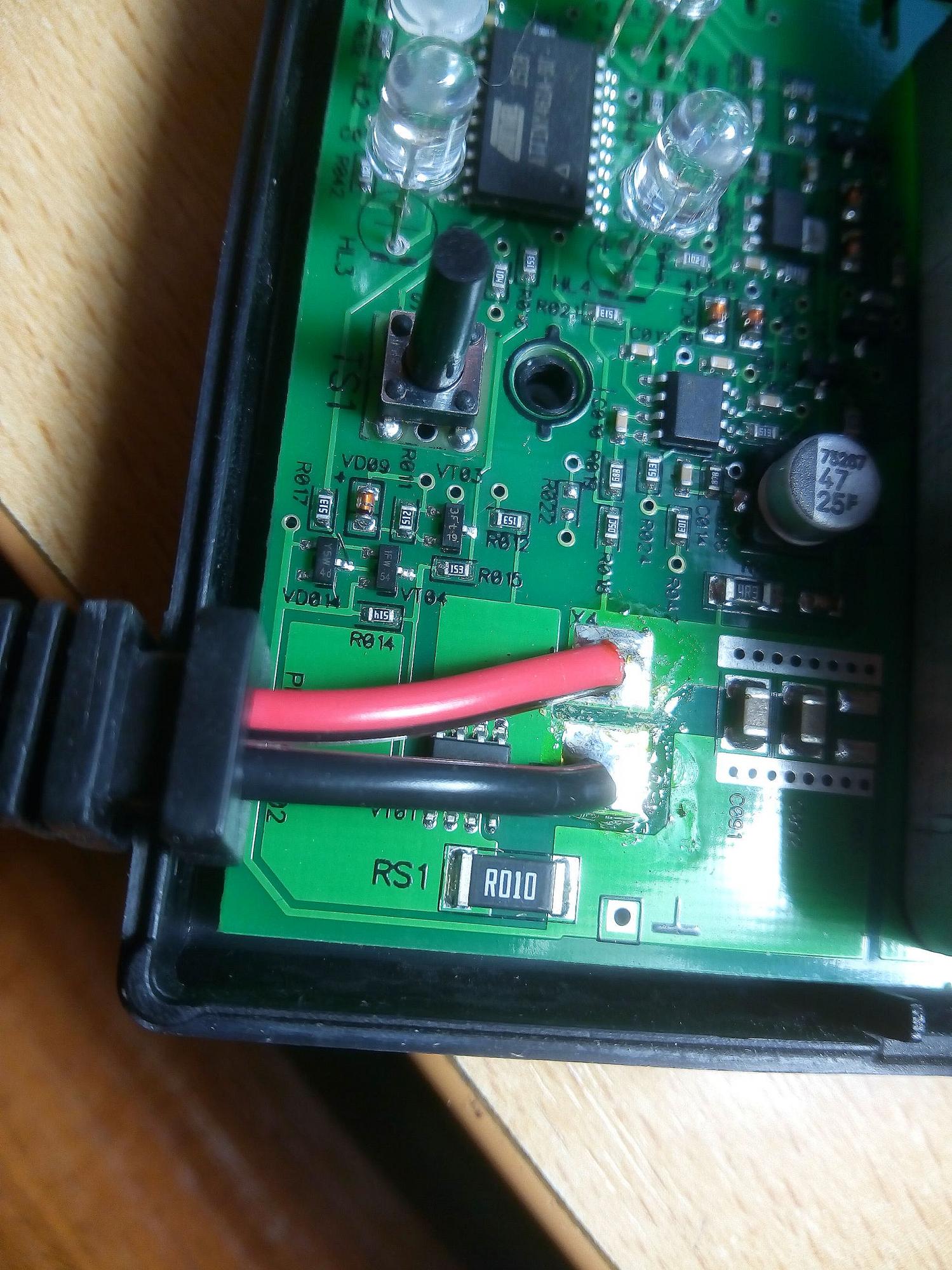

Alex_Soroka
R010 - это обычный "шунт на резисторе" между "землей" платы и "минусом" АКБ  :hello:
0.01 Ома номинал, мощность 2 Вт , точность 1%.
классика жанра.
