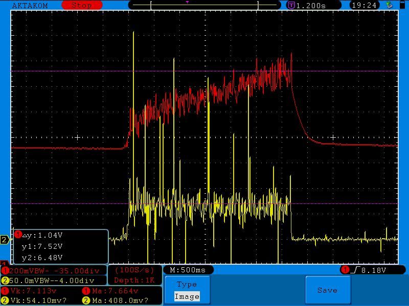

Цитата: Яков93 от 26 Окт. 2017 в 17:00Мне в принципе все равно есть там асинхронный заряд, разрядная нагрузка, индуктивность проводов из-за частоты... Я вижу эти обратные импульсы, и конструкторы BL не могли их не видеть. Я вижу, что они идут не постоянно, а по какому-то алгоритму, и делаю вывод, что вероятно идет какое-то управление ими - за счет частоты ли, или каким-то другим способом. Вполне вероятно, что они являются одним из элементов алгоритма заряда.
А вы переключите режим регистрации на бОльшую глубину памяти осцилла через Acquire - Length и увидите гораздо больше этих "разрядных" импульсов.
На аналоговом осцилле вообще вся область ниже нуля будет слегка засвечена.
Цифровой осцилл выхватывает значения с некоторой частотой, зависящей от значения Length и текущей длительности развертки. Он может или увидеть отдельные короткие всплески от LC или не увидеть - это совершенно случайные события, зависящие от частоты выборки.  Чтобы не видеть этот хлам приходится отстраивать осцилл от него.

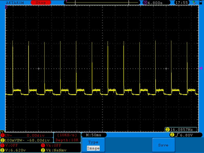

Для примера вот те же отрицательные всплески тока в моей прежней моргалке:
Или в ЗУС4:

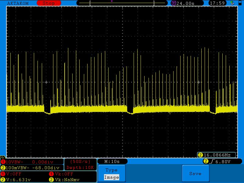

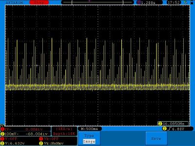

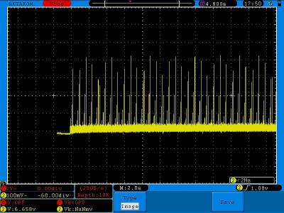

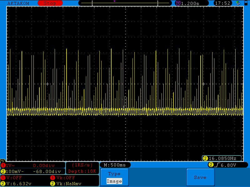

Цитата: Яков93 от 27 Окт. 2017 в 18:24Что за интерференция? В школе интерференцию света проходили, а интерференция измерения напряжения шо це таке?
А вот таке:
Это заряд с модуляцией 16 Гц и от каждого такого мелкого импульса возникает одинаковый выброс на фронте (см. последний график).
А на длинных развертках того же сигнала видны красивые такие биения между этой частотой (16 Гц) и частотой выборки осцилла. Их даже на последнем графике видно.
Вот такая интерференция... :exactly:
А у вас в БЛ его частота 100 кгц бьется с 12,5 герцами выборки логгера. Да еще усредненными, поэтому такой красивой картинки с четкой разностной частотой нет.
