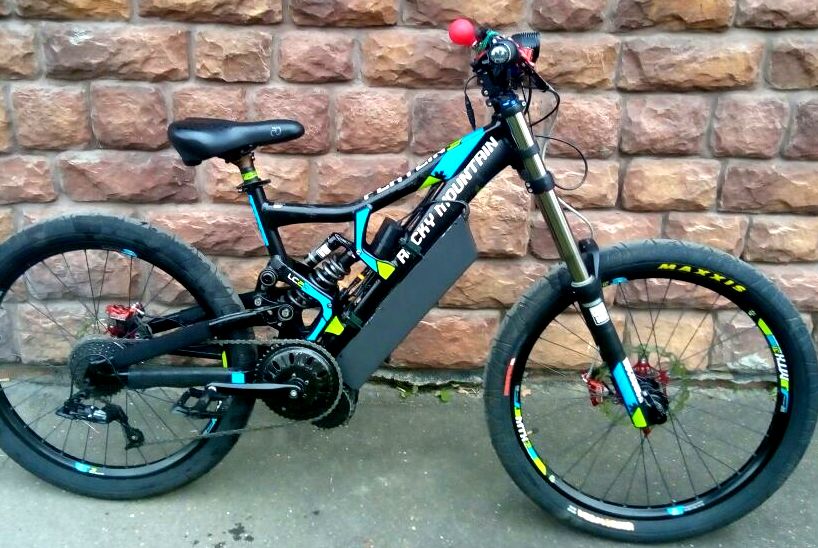

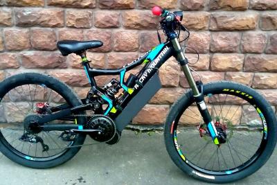

[user]spivakov[/user], я   тоже  думал что  не влезет    но немного работы   болгаркой   с  хвостом и влазит .
звезды  пока 10 и  48  этого должно хватить для скорости 67км.ч

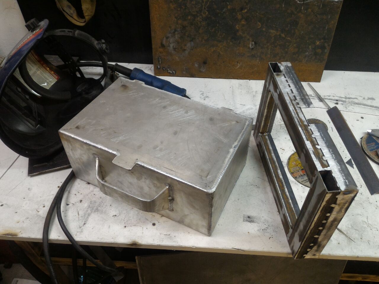

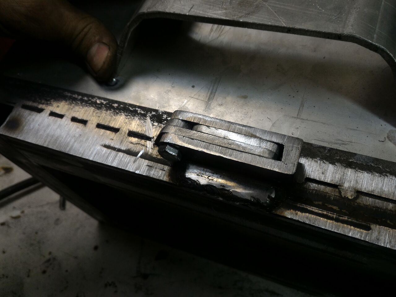

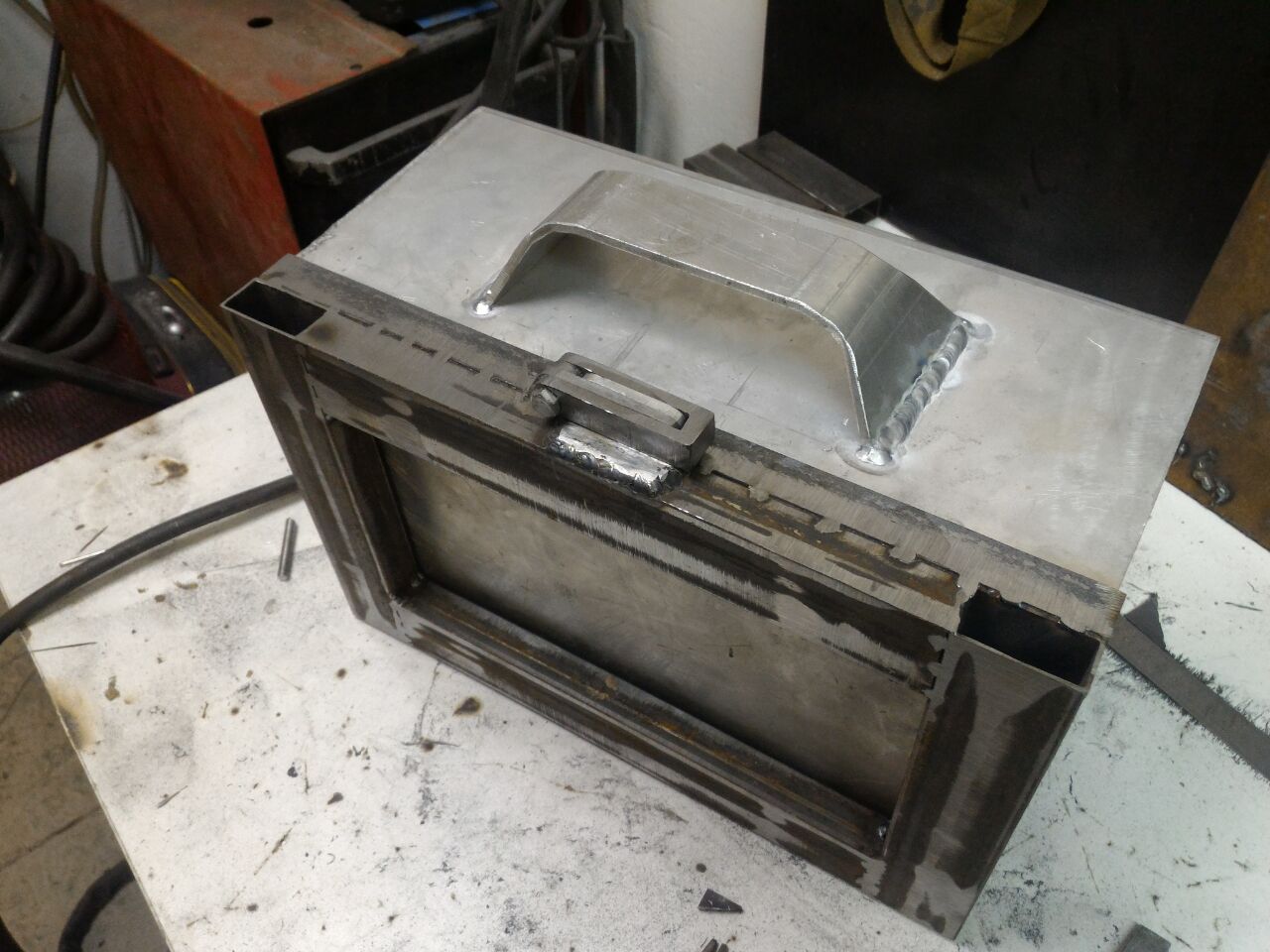

если комуто нужен класный формованный корпус из алюминия- готов сделать.
сварка, гибка, формовка.
вот недавно товарищу простенький сделал:
щас в работе квадроцикл с быстросьемной батареей

Let4ik
Максим, какую батку максимально можно впихнуть в этот кофр: напряжение, емкость?(если использовать именно такие пакеты)
