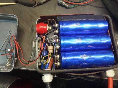

Вот моя конструкция на машине, пост  113: https://electrotransport.ru/index.php?topic=45423.108
Стартовые ячейки 10Ач в пакете 2p5s итого имеем 20Ач. Хватает на все нужды, бодро заводит в -32C', 7,5кг в сборе с самодельным корпусом.
Брать лучше в таком виде, целее будут, перепаковать на пайку: https://t-b.ru.com/catalog/product/563275174843/#.Wphmca5l_IU
А корпус IP67 можно такой, я брал этот для водного буксировщика, аккум  из тошиб 20Ач 2p5s (40ач): http://cso-zvezda.ru/zaschitnyj-kejs-drx1603-011
внутреннее дно как раз 23см в низу, с прокладками из 6мм серого 3М скотча в притык по ширине, скотч-гель 3М на дно пакета, для фиксации от ёрзанья, остальное ложемент держит.

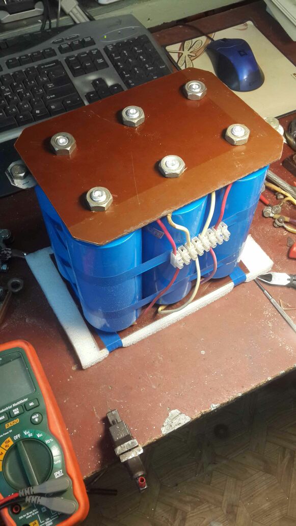

У меня установлена сборка фугасов 6S,  авто(Nissan Terrano, дизель QD32), работает уже примерно пол года. Работает в паре с ионисторами(2,5В, 6S по 2000F+балансир), остались от прошлого эксперимента свинец+ИО.
Коммутируются с помощью реле Grunera(отключаются от борт сети после глушения двигателя и на время работы свечей накаливания до старта двигателя, подключаются в момент старта и остаются в бортовой цепи). Схема избыточна с точки зрения теории, но на практике керамические свечи накаливания потребляют порядка 60-65А в момент включения зажигания(в последствии ток плавно падает, свечи отключаются только при температуре ОЖ 55гр, такая схема работы) и с удовольствием съедают ионисторы и помощи от них уже никакой. В принципе титанат заводит с сам, без ИО, но в мороз не хочется рисковать)))
Собрано в целом стандартно, луженная медная шина и текстолит.

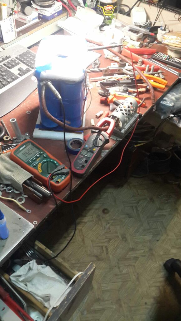

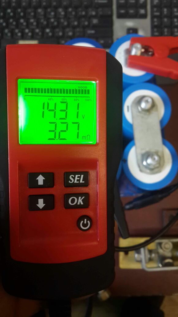

После сборки провел замеры внутреннего сопротивления

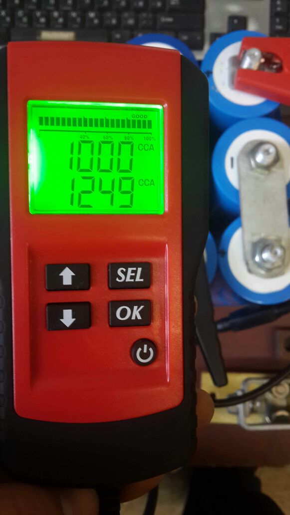

И оценил на его основе CCA - ток холодной прокрутки. Сверху - указанный для теста, снизу- расчетный.Попугаи конечно, но всё же хоть какая-то статистика)

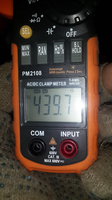

Так же прогнал тест с нагрузкой от балансировочной системы старого дизеля. 260А как с куста и потом напряжение поднялось практически к исходному.
Недавно дошли руки замерить пусковой ток на стартере, двигатель правда не холодный, градусов 15-20 (плюс)
