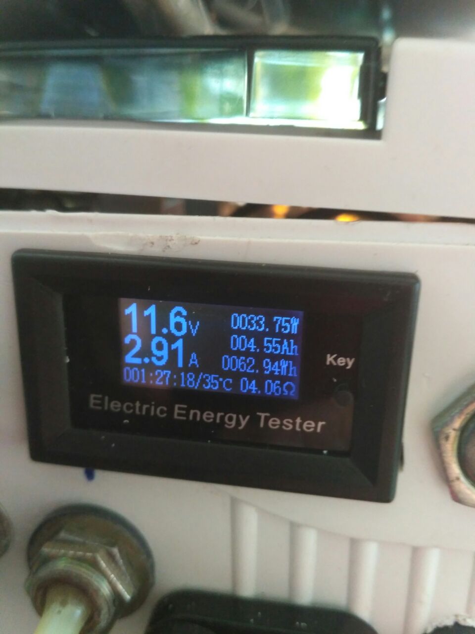

В общем кому интересно отпишусь по зимнему результату использования нонейм пакетов 10а/ч. (6S1P) в какчестве костыля для штатного АГМ.
"+"). Зиму пережили без единого "теплого" заряда при коротких поездках 2-3 раза в неделю.
Сегодня вытащил костыль из авто, решил проверить емкость при зарядке "как есть" (14,4в) вместе с баластником от Влада. Подключил к своему стенду на 35вт нагрузку, начал считать. Напруга дошла до 12,3в (я в это время начал проверять разбег) и пока я проверял, мгновенно упала до 11.6в. Что получилось:
В общем все правильно. 6S при 14,4в используется только на 40%.
"-"). Теперь еще одна беда..
Замер разбега выявил реально слабую ячейку - все пакеты были в р-не 2.1в, а одна 1,67в. При отключении нагрузки напруга на нем выросла, но до 2,01в (Остальные - почти до 2,3) Получается пакет в помойку?
Странно, такой бешеной просадки на Приусе я ни разу не видел. Хотя мониторил регулярно. Получается что именно под нагрузкой эта банка и сдыхает.
Я конечно за лето потренирую эту сборочку конечно - посмотрю, если такой провал повториться буду костыль переделывать на 5S и пристраивать на другой авто с меньшим зарядным напряжением..
