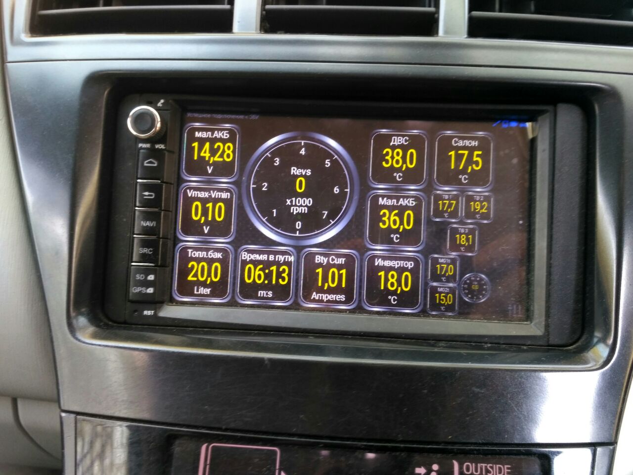

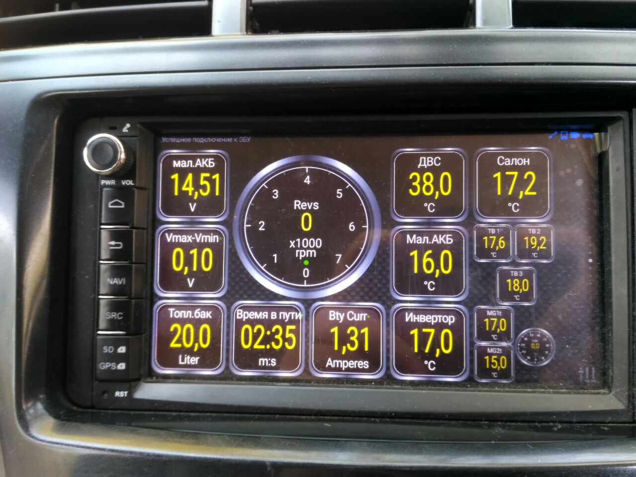

Поставил резистор
Но, как только поехал (с резистором) напруга сразу упала до 13,43в. Позвонил на ходу сиге - та подтвердила такое напряжение. Остановился, через пару минут - опять 14,3в..

Цитата: Oleg46 от 12 Май 2018 в 04:46Но, как только поехал (с резистором) напруга сразу упала до 13,43в. Позвонил на ходу сиге - та подтвердила такое напряжение. Остановился, через пару минут - опять 14,3в..
Дошло.. пошел проверил. Все правильно На Парковке кажет 14,4в, на D или R - 13,4в. Тенденция подтверждается вольтметром на клеммах АКБ. Позвонил другу на Альфе - сегодня вечером проверит эту фичу или косяк. ( У меня имеется колхоз, завязанный на кнопку парковки)

Цитата: Oleg46 от 12 Май 2018 в 04:46Поставил резистор
Датчик акб точно является резистором? Иногда используют диод вместо термосопротивления, это можно проверить на штатном, померив сопротивление/проверка диодов, так и эдак без воздействия температуры.
По титанату на моём авто, сейчас наблюдал 13,8в наулицежара +14С'. В остальном без изменений.
rusmax

На родном датчике все тоже самое - падение напряжения на 1в. Причем не только у меня.
Что-то зимой я такую тенденцию не наблюдал. Наверное потому, что обычно катаюсь летом с ассистом а зимой с торгом..
ЗЫ. Сперва думал, что может конвертор "ток ограничивает" - но с течением времени напряжение нифига не повышается.
