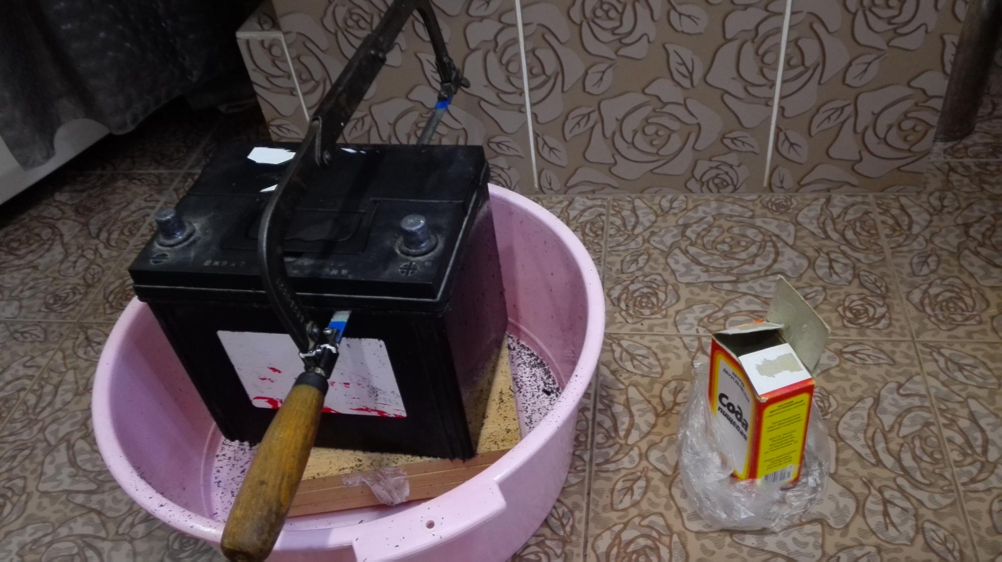

Цитата: Potable от 27 Янв. 2019 в 13:36Что-то не могу решить, как дешево и сердито, т.е. надежно, сделать клеммы, имитирующие клеммы АКБ.
Кто-то писал, точно не помню. Если у вас фугасы, то берете удлиненную гайку М12, зажимаете ее в шуруповерте (через шпильку М12 я зажимал). Включаете болгарку и вращая шуруповертом гайку, стачиваете лишнее с гайки под любым углом.

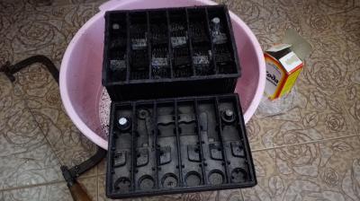

На свелильном станке я делал. Из прутка алюминия диаметром 20мм. Свнрлил в нем дырку под шпильку м6. Потом отрезал две части от него. Далее шпильку вставил в один из кусков и зажал гайками. И все это в сверлильный станок. Далее влючаем станок и обтачиваем напильниками всякими болгарками, следя за размером при помощи штангель циркуля
Добавлено 28 Янв. 2019 в 10:29
hiker51
Цитата: Potable от 28 Янв. 2019 в 09:29
Пошел пока другим путем, посмотрим, выйдет чего, нет.... :ah:
Ну а чё не выйдет, если есть дремель, перегородки вырежешь в два счёта, отмоешь с содой и шампунем для мойки машины, банки внутри к боку на 3М гель-скотч, выводы из оплётки массы (по две в параллель) в термоусадке без усадки, припаяешь к свинцовым выводам мощным паяльником на 200-250Вт. Балансир в коробочку определить. Залить весь объём монтажной пеной.
(если хочешь иногда мониторить банки, под одной пробкой заложи разъём, выкрутил - вставил приблуду типа целлога, - паранойю накормил, закрутил обратно и усё герметичненько)))
Потом купить ремонтный пластик чёрного цвета для ремонта горных лыж и сноубордов, утюгом для белых рубашек вплавить полоски пластика в шов по периметру.
(если жена не убьёт :facepalm: :ireful:, - хорошо стирается обычной туалетной бумагой на горячую) :exactly:
Или утюг для нанесения мазей и ремонта горных лыж позаимствовать у кого-нибудь.
Получится заводской с виду :hello: Как там и было))

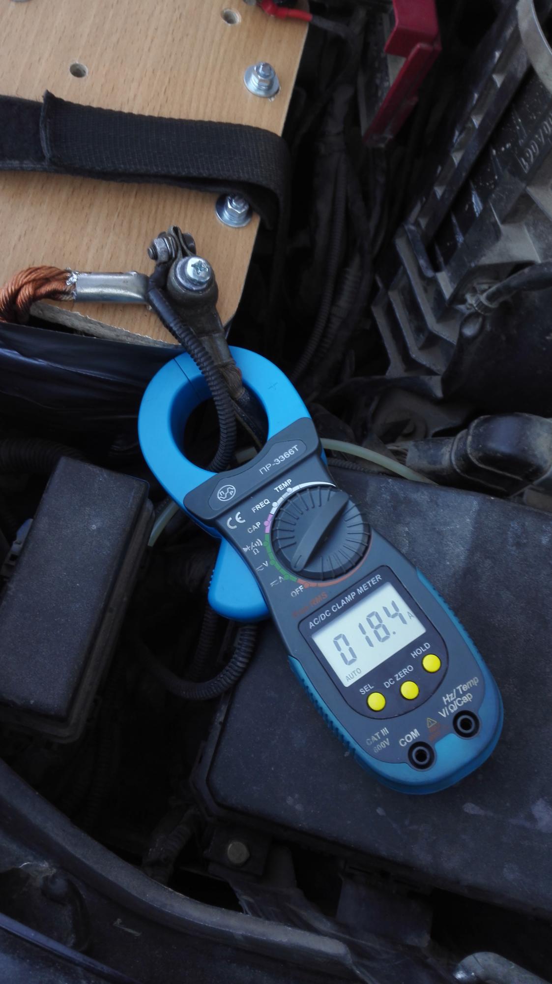

В нашем регионе морозы под -40°. Провел небольшой тест, может кому полезным окажется:
Простой 9 часов при температуре от -40° с потеплением :) до -30°. Бинар - 40минут. 20 минут перерыв. Напряжение 13,95В. Пуск (как летом). Пусковой ток 250А (еле моргнула цифирь на токовых клещах). Заряд - 30А, ток упал на глазах вполть до 5А. Напряжение 14,4В. 10 минут прогрев +10 минут поездка. В дороге напряжение до 14,8В. Контрольный замер клещами заряда - 5А (не зависит от вкл/выкл доп. потребителей). Останов. 14,34В.
Итог: ИМХО заряд маловат. Зато за генератор теперь спокоен.
