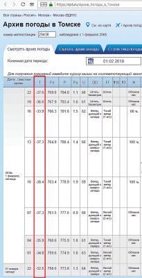

тоже из Томска, серию морозов за -40 на титанат(тошиба)+свинец пережил не напрягаясь. Факты из видео, про то, что машина в -35 не смогла завестись, расходятся с личным опытом. Также авто на сборке из 6 фугасов тридцаток отстояло ночь с 31 января на 1 февраля, морозы были за -30, завелось наутро без всяких проблем и отъездило почти весь день без намёков на просадку напряжения (пока подкапотка холодная). Лог температур с метеостанции прилагаю. Зафиксированую температуру воздуха отметил красной рамкой.

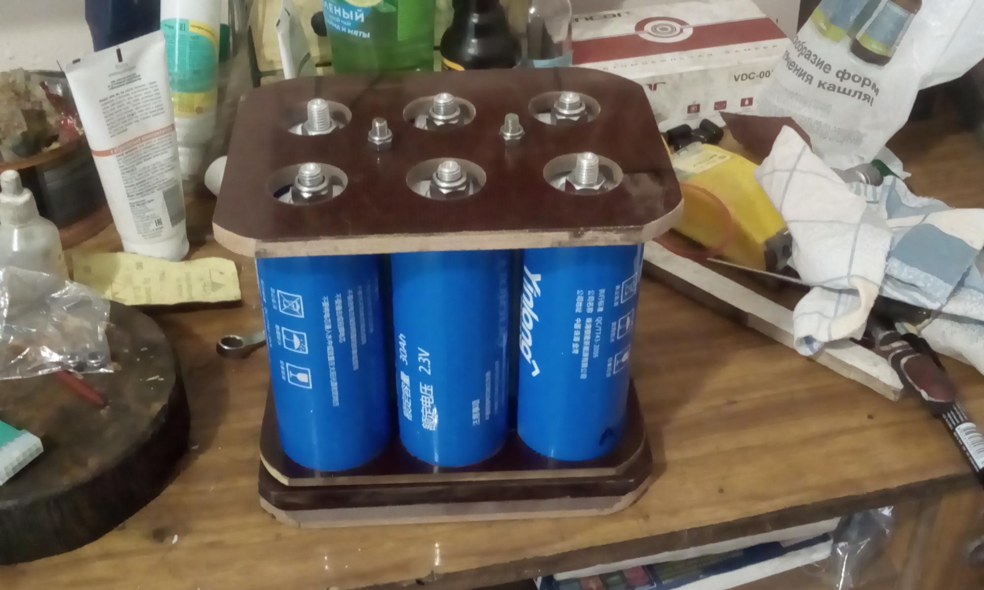

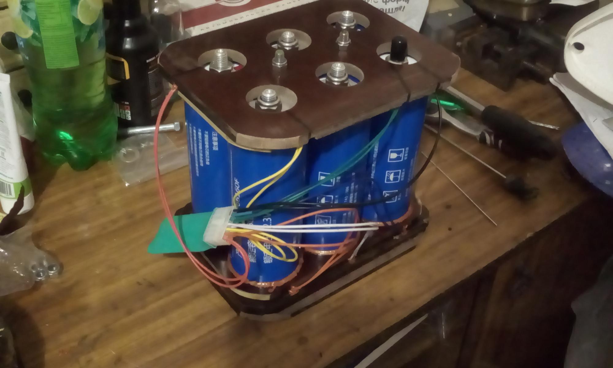

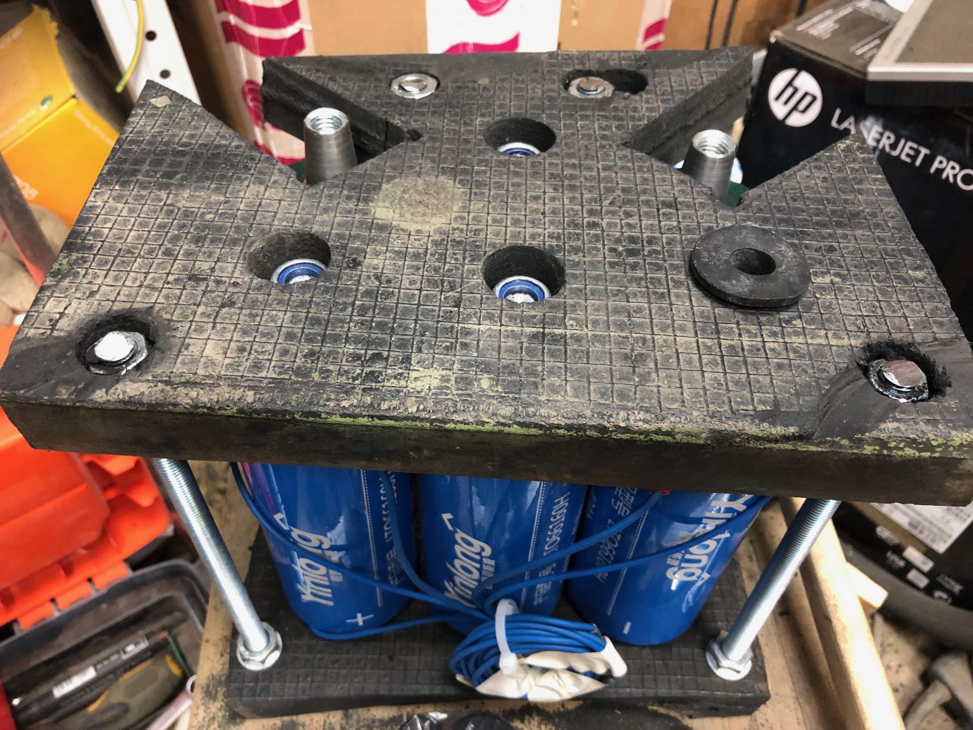

Вот, наконец и я собрал батарею, осталось клемы сделать, да Саня приболел, он все точит и фрезеровал тоже, попробую фотки вставить.
Пока собирал, неделю стоял без балансира, с дуру зарядил и банки разбежались, аж на 2 десятки, теперь стоит отстаивается уже в сборе, балансир чуть теплый

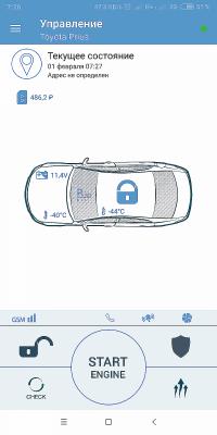

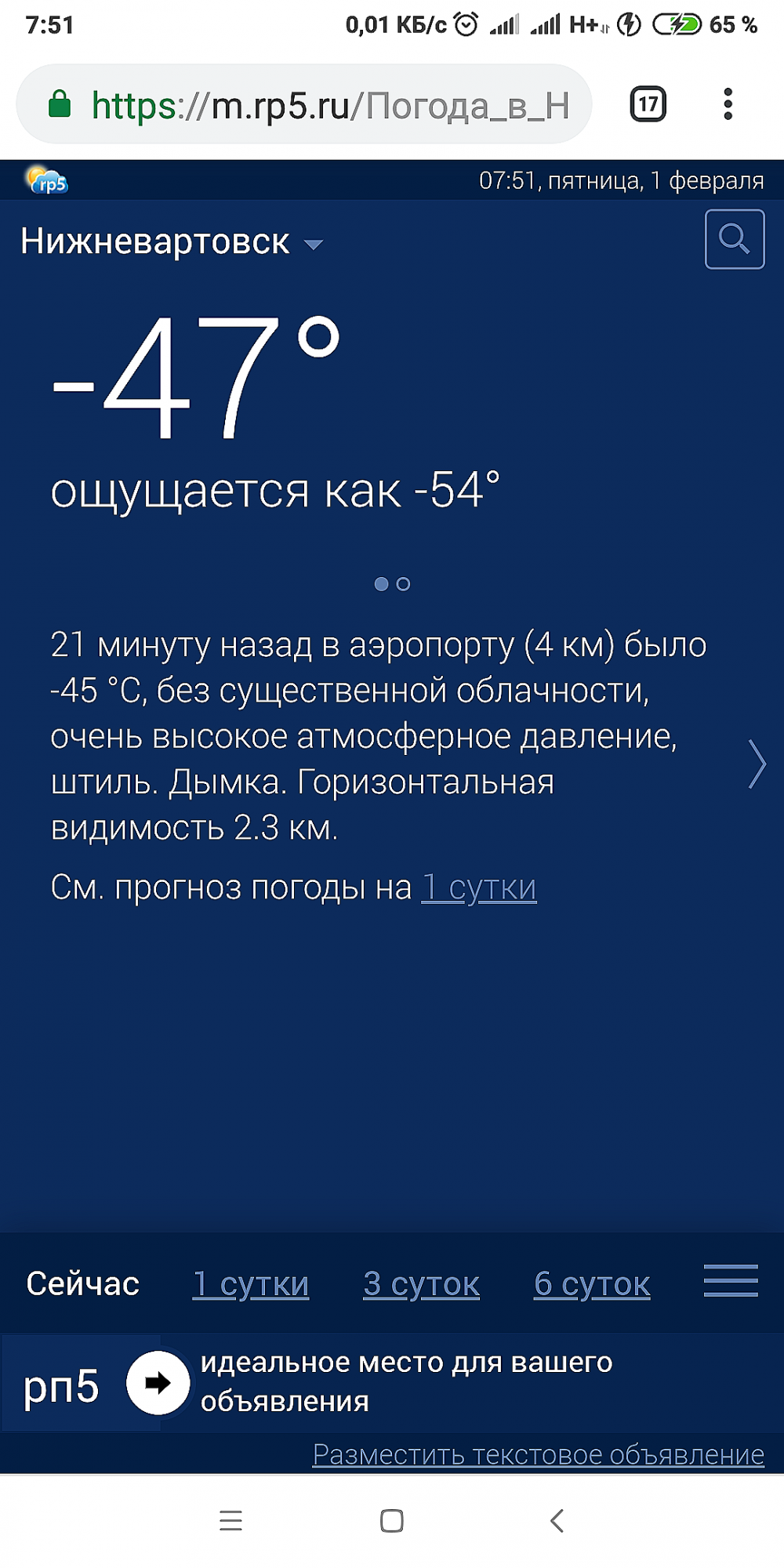

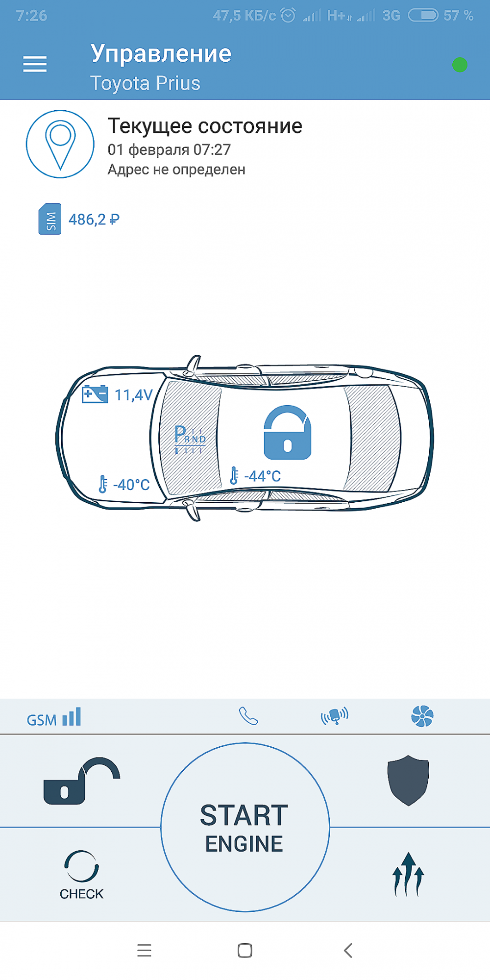

Вот видео заряда титаната при -45°С. Автомобиль Приус (нет стартера, запуск от ВВБ). Двигатель запустить не смог. Поэтому заряд от конвертора. Но это другая история. Как видно титанат свободно принимает заряд 30-40А. В конце видео просел ВВБ поэтому ток заряда упал до 20А.
Впоследствии заряжал титанат автомобильным зарядником при -42°С. Батарейка легко брала максимальный заряд 6А (выше зарядник не может выдать). Жалко не было нагрузочной вилки с собой.

Сегодня состоялась, праздничная установка титаната на авто, напомню движок на авто довольно большой, 2.5 tdi, 5-ти цилиндровый, это у кого возникнут вопросы по величине тока!
Сборку поставил уже заряженную и отбаллансированную! Первый запуск показал....930А причем крайне резко и одним всплеском, зарядка пошла чуть больше 15А, повторный пуск-890А.
На свинце при запуке, я уже говорил было-640А первый всплеск акб вроде проваливается и на втором всплеске заводится ток-580А, на титанате одним всплеском и резкое падение по экспоненте! Стартер просто летает, заводится в пол секунды, на свинце за одну :exactly:  Титанат при этом проваливается до 13В.
В общем спасибо гуру за науку, за собранный фак!
Всем удачи и успехов.

[user]ekklmn[/user], у нас именно полторы недели стояли запредельные морозы. Всё это время машина стояла. Бинар от титаната легко запустился. А вот запустит ли он ДВС стартером не могу сказать. У меня ведь тоже Приус. :) Нагрузочной вилки увы не было.
