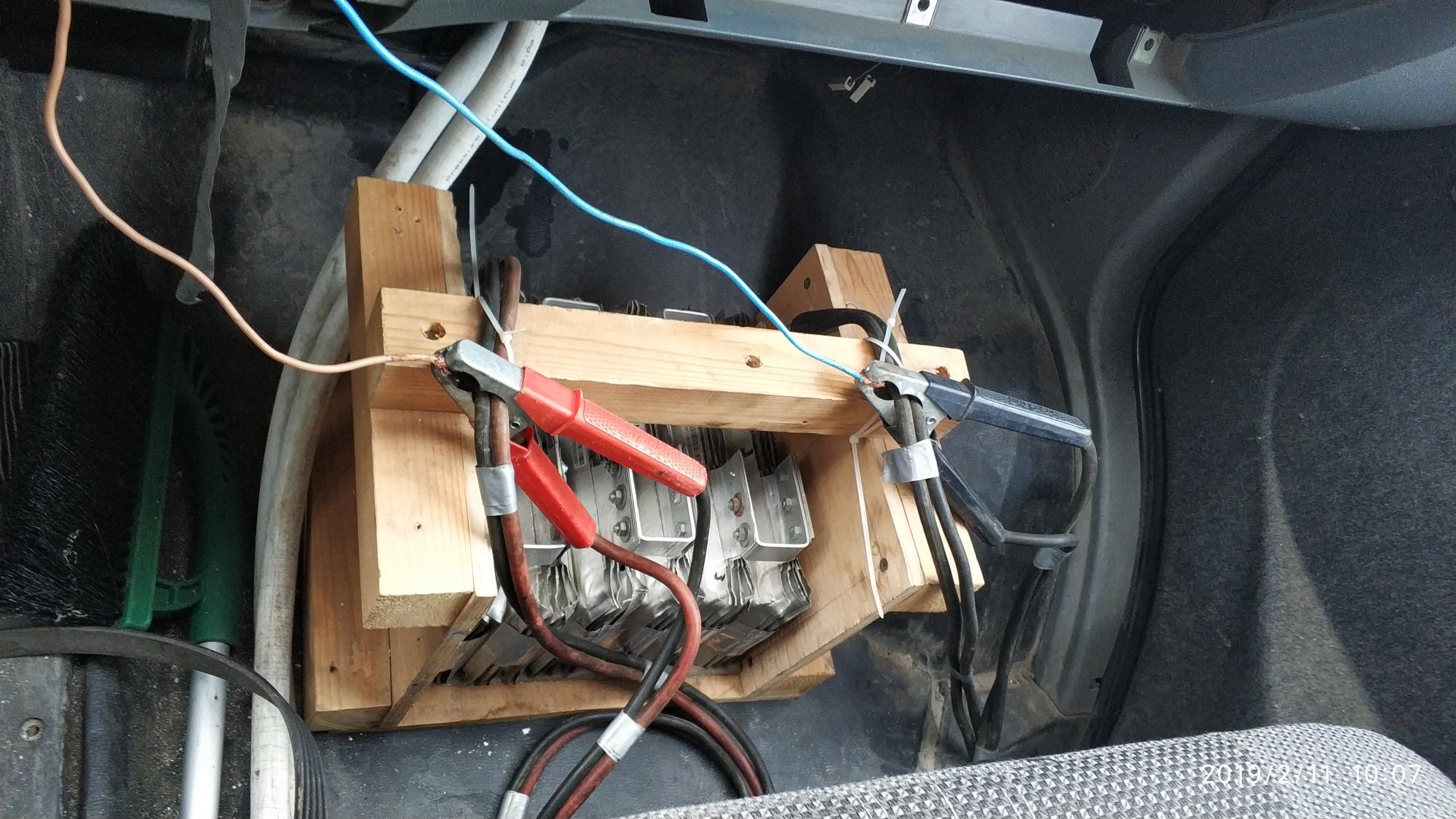

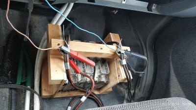

Он у меня в параллель штатному зацеплен. Штатный АКБ конченный с кз банки или двух :-), выполняет роль балласта для генератора. На прямую пока что-то не рискнул. Сборка кстате 6s5p с максимальным напряжением 16,2В и 50А

Цитата: st_79 от 11 Фев. 2019 в 13:52Он у меня в параллель штатному зацеплен. Штатный АКБ конченный с кз банки или двух , выполняет роль балласта для генератора
Выкидывайте свинец смело, тем более замкнутый. Уже куча народу ездит с титанатом без свинца, проблем нет.

st_79
Выкину когда куплю цилиндры и сделаю нормальный корпус под штатный АКБ.
