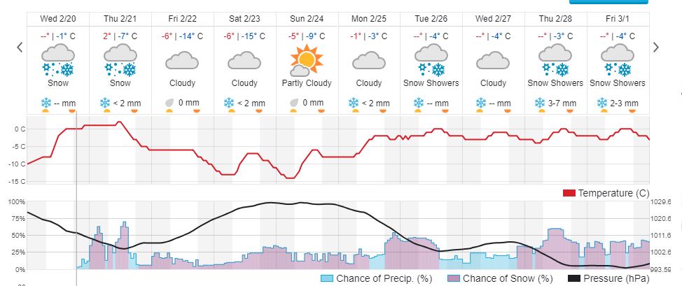

Подумал тут...... Если кому интересно, могу предложить эксперемент, у меня есть товарищ у которого ГАЗон с двигателем дизельным от ДТ 75, он уже год стоит без движений. Недавно он про мой аккум интересовался, я ему "выпулил" и твоего газона заведёт без проблем. Он сказал та ну <нецензура>, 120-му аккуму то это не под силу в такую погоду....... Я погыгыкал, он тоже за компанию, на том и закончилось. Сейчас у нас погода вот так
Если это форуму интересно, тут или в личку напишите, или + сообщению поставьте, если 2...3 пользователям интересно будет, доеду, попробуем, может и видео снимем как выйдет удачно или нет  :-D :-D :-D :-D :-D :-D :-D

#1798
Цитата: Potable от 20 Фев. 2019 в 19:32« Ответ #1796 : Сегодня в 19:32 »
1. Погодные условия я показал на скрине сайта погоды.
2. Выше написал что за авто, и чуть ниже параметры двигателя, Советский дизель.
[b-b]Дизель СМД-14: рядный 4-х цилиндровый с непосредственным впрыском топлива
— 4-х тактный
— с жидкостным охлаждением
— диаметр цилиндра 120 мм
— ход поршня 140 мм
— рабочий объем цилиндров 6,3л
[/b-b]
Это авто стоит ГОД бездвижно. Будет интерес попробую доехать к нему и под чашку кофея уговорить попробовать "крутнуть", результат и сам не знаю.
А поехать сейчас попросить поставить свин 120 на зарядку и на выходных для интереса снять с заряда и вытащить тёплым крутнуть не имею если честно желания, просто из-за скрина погоды+характеристик советского дизеля+указанного выше типажа эксплуатации моей батареи. Мне как бы самому вся эта идея уже интересна стала, а что в итоге получится незнаю ...................
