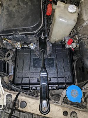

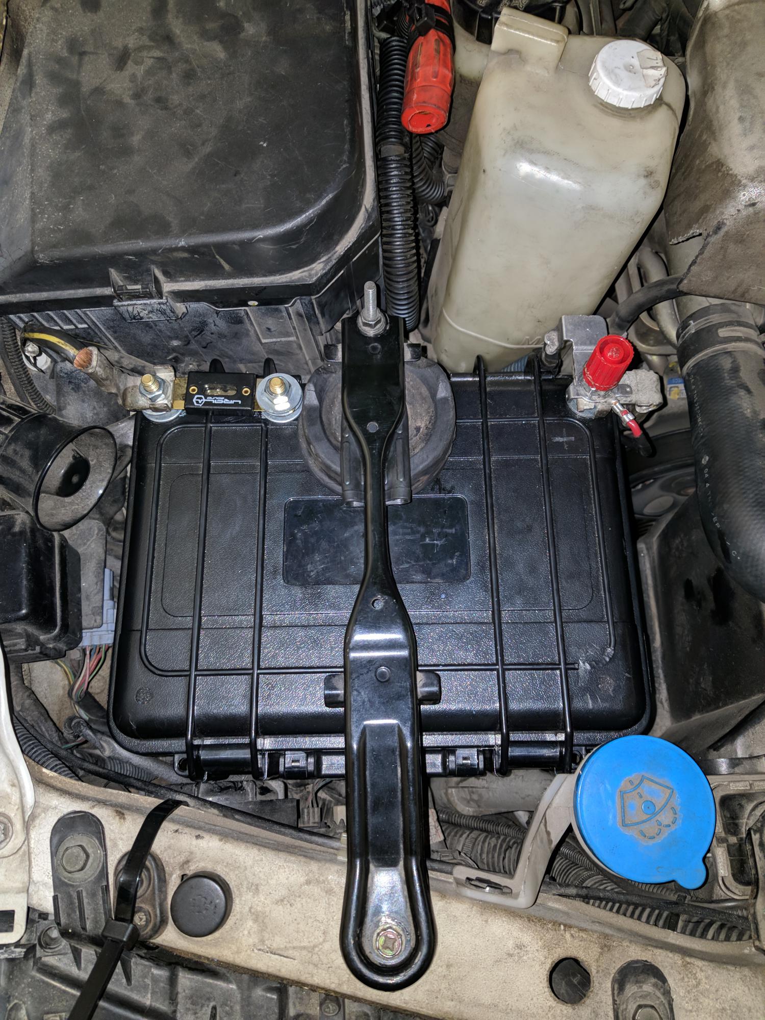

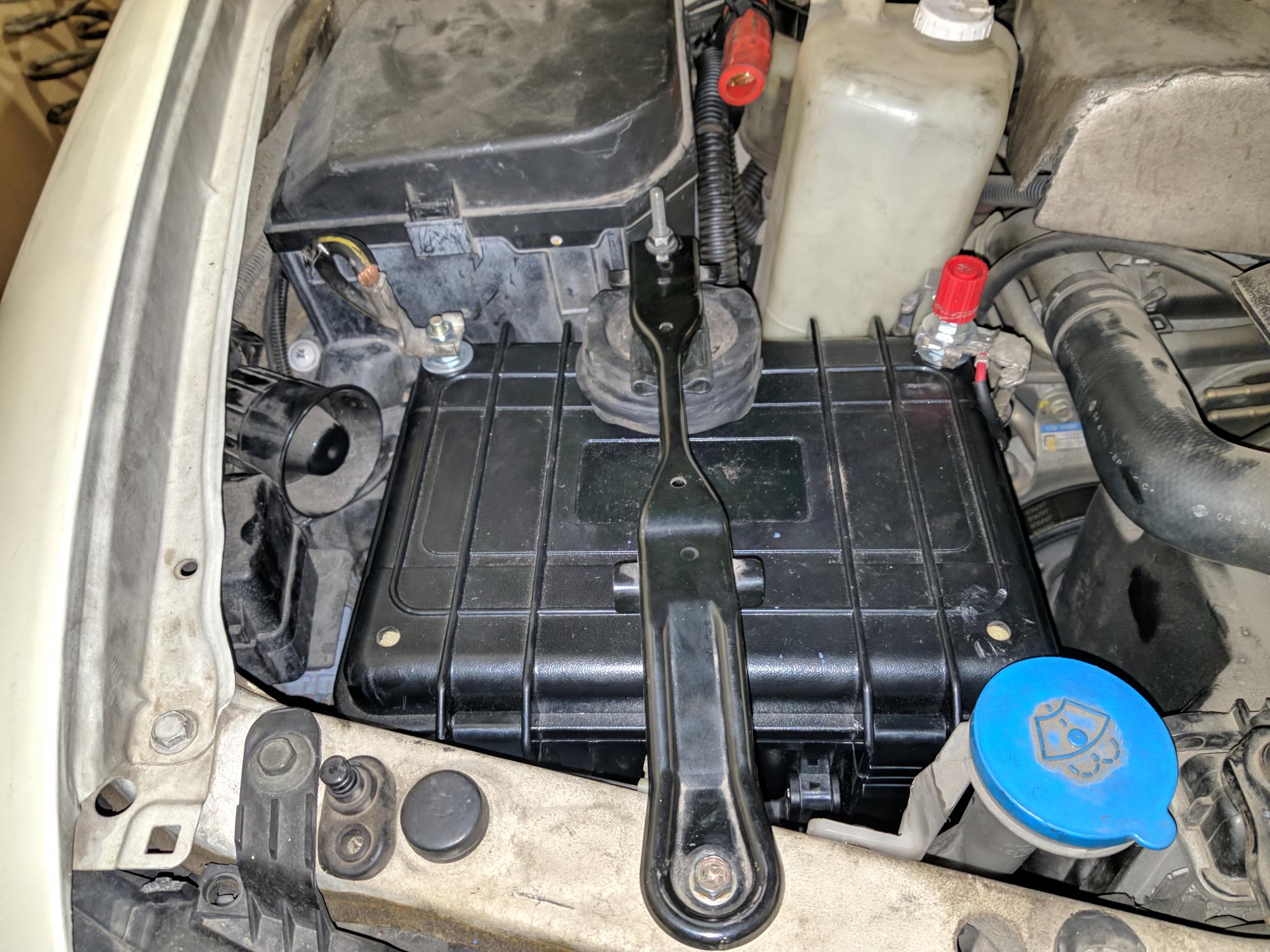

Вообщем перечитал я тему ещё раз и решил убрать свинец на полочку до лучших времён. Поставил титанат напрямую под капот. Без длинных проводов, без предохранителя.
Единственное опасение, выдержит ли кейс температуру подкапотки. Напряжение и зимой и летом генератор выдает до 14.6.
Посмотрим что будет.
Использую батарею 1p6s 38 ah.

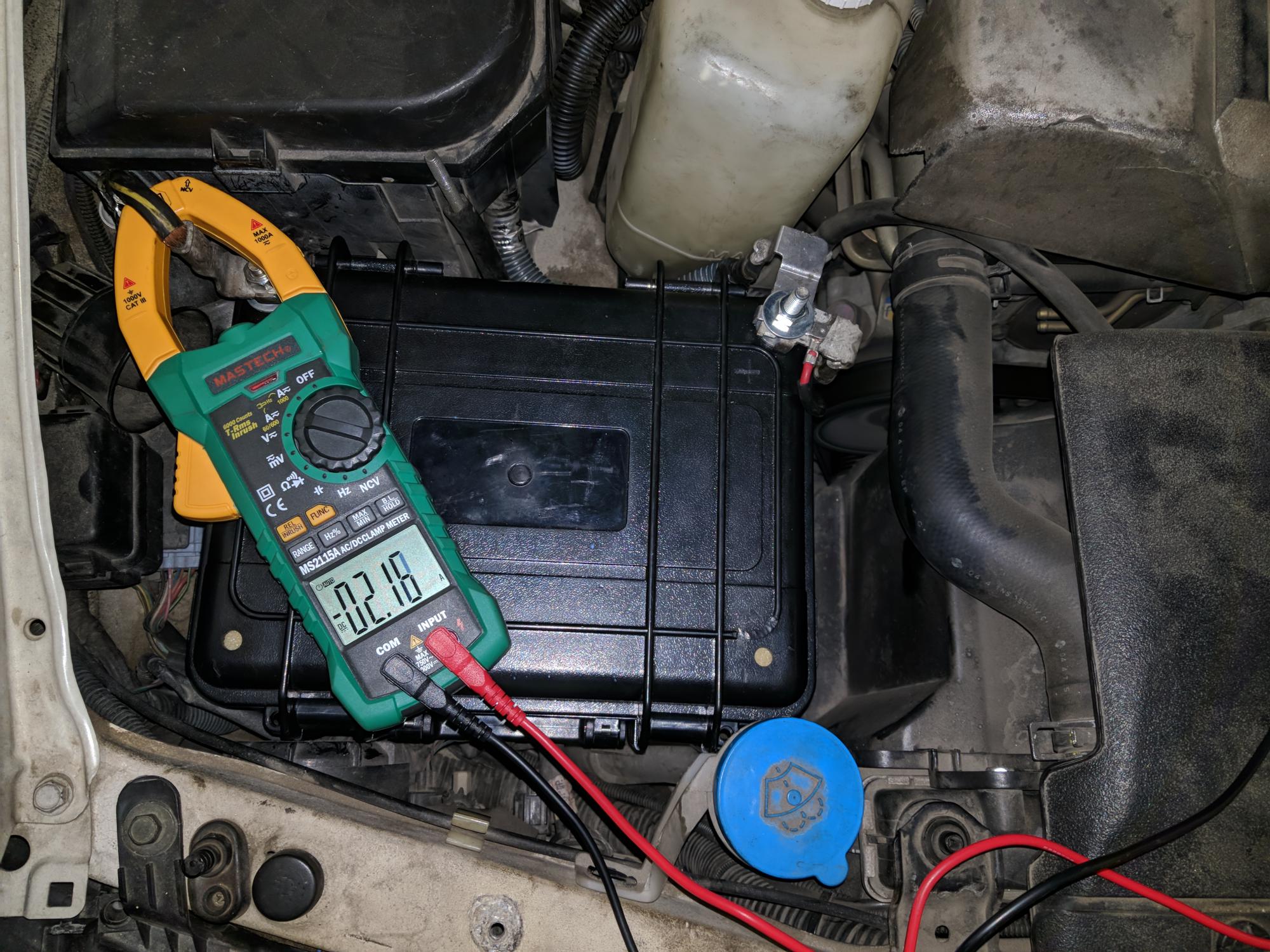

Завтра всё-таки поставлю куда-нибудь туда предохранитель ампер на 150-200 (ампераж подберу путем перебора предохранителей начиная от 150 ампер и стартером вжух вжух 5 секунд, без запуска двигателя, кто выживет, тот и займет почетное место).
Потребление тока при запуске двигателя +-40 ампер, и в течении 5 минут падает почти до 0.
На фото выше просто изображен метод измерения тока.
Потребление сигнализации (машина заглушена, закрыта), судя по показаниям клещей, 0.80 ампер. Завтра постараюсь померить поточнее.
Подскажите, может я что-то не так делаю.

Как замерить ток потребления при простое автомобиля поточнее?

hiker51
#2004
Нормально под капотом мой поживает))
К Новому Году будет 2 года как в соло.
Изменений в свойствах не обнаружил.
Подключено вместо свинца без всяких предов.
Кейс, если металла движка не касается, не поведет.
Выше 90С' там не будет, т.к. далеко от выхлопной системы.
Подключить амперметр в разрыв минуса, закрыть авто и подождать с пол-часа, чтоб заснула машин. (На капоте концевик, если есть, прижать чем-нибудь.
Напруга зимой может до 14,9v доходить, все нормально, обычная 14,7v с понижением к 14-14,2v после длительной поездки. У меня так.

Поставил предохранитель на 150 А, двигатель запустился без проблем, предохранитель жив.   :wow:
Измерил ток утечки и вот что у меня вышло:
- ток утечки "голого" авто без сигнализации 10 ма. :wow:;
- ток потребляемый сигнализацией 35-40 ма.
Итого:45-50 ма. Как думаете, норм? Не много?

Всем доброго времени! Вчера вечером после того, как я поставил предохранитель и ушел домой, напряжение на аккумуляторе было 12.8 (видать я его замучил, когда проверял). Сегодня мне нужно было на шиномонтаж и я решил перед походом в гараж запустить предпусковой подогреватель. К моменту, когда я пришел в гараж, Вебасто свои полчаса отработала. Я без задней мысли попытался завести, но машина с первого раза не завелась (вжух вжухи :facepalm: ;-D) очень "вялые" Со второго раза вжухи ещё слабее. Дал 3-5 мин. акуму отдохнуть и еле еле, почти как на доходом свинце в мороз (судя по вжухам) завел, хотя напряжение на акуме было 12.6. С собой мультиметра не было, поэтому все цифры (напряжения) с сигнализации.
Я пришел к выводу, что предохранитель на 150А не может пропустить в момент времени нужный ток. Поставил предохранитель на 300А, смотрю, что будет дальше.
