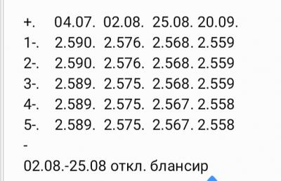

Всем доброго времени суток. Моя сборка 5s2p тошиб 20 ah с Тао отходила в параллель со свинцом с осени 2018 по июль 2019 года. 5 кв. Вебасто почти каждый день и поездки по 30-40 мин. несколько раз в день. Жалоб и нареканий нет. В июле снял, оставил только свинец.  С июля по конец сентября следил за показаниями напряжения. Балансир от Владимира. Из моих заморочек: как заглушу авто, если позволяет время включаю все освещение и жду пару минут, пока напряжение на акуме по сигналке не упадет к 12.8-13.0. Ща снова поставил его Акум на машину. Очень доволен. Всем спасибо.
Ну и мои заметки по напряжению (верхний ряд это дата):
Использую батарею 1p6s 38 ah.
