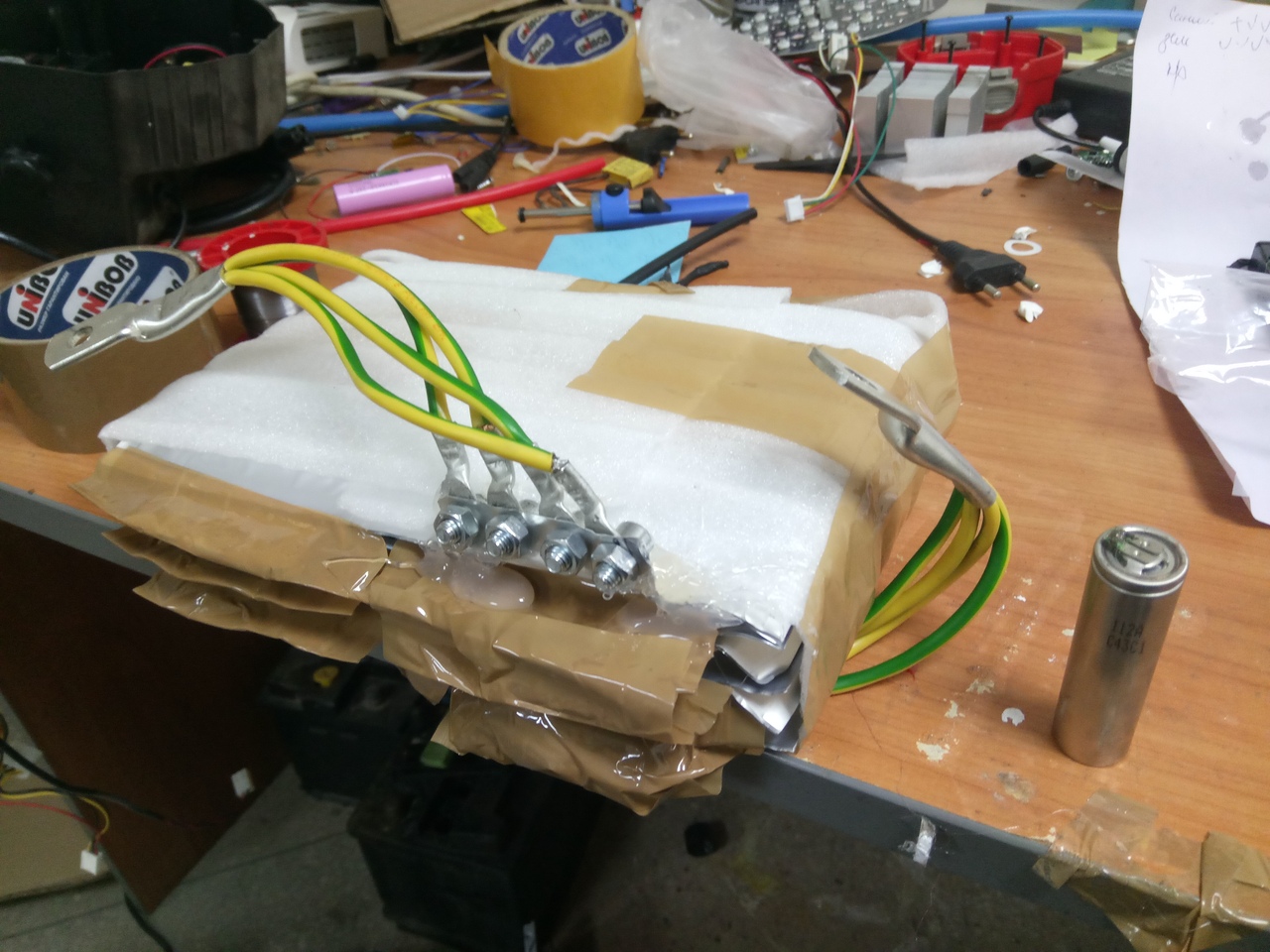

собрал в сборку микроваст, произведены 2017 , емкость 11 ач, собирал для матиза , опробывал на двух литровом москвиче, заводится норм, думаю с матизом темболее не будет проблем, корпус надо допинать, и не знаю как бы поудобнее сделать клеммы... :bn:
