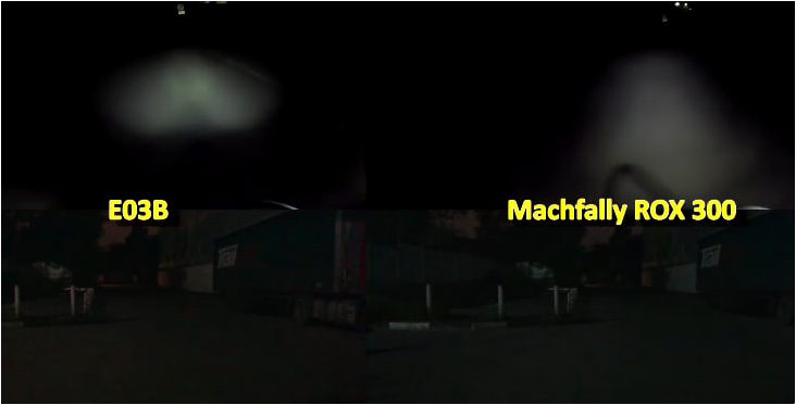

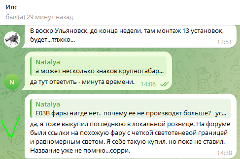

про какую фару говорит старожил илс?
похожа на эту
Stanislavchik
Artsem K
#8597
что "да"?
эта фара закончилась в продаже.
и он нашел похожую на E03B, купил в розице дороже чем она.
как называется?
Pahin
Artsem K
Цитата: Pahin от 15 Июнь 2024 в 19:00Пишут "есть в наличии"
https://e4bike.ru/collection/aksessuary/product/fara-e03b-12-80-v-20-vt
да я видел. цена конская. на алибабе такая 15 уе было.

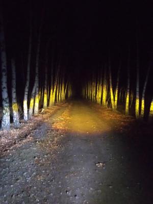

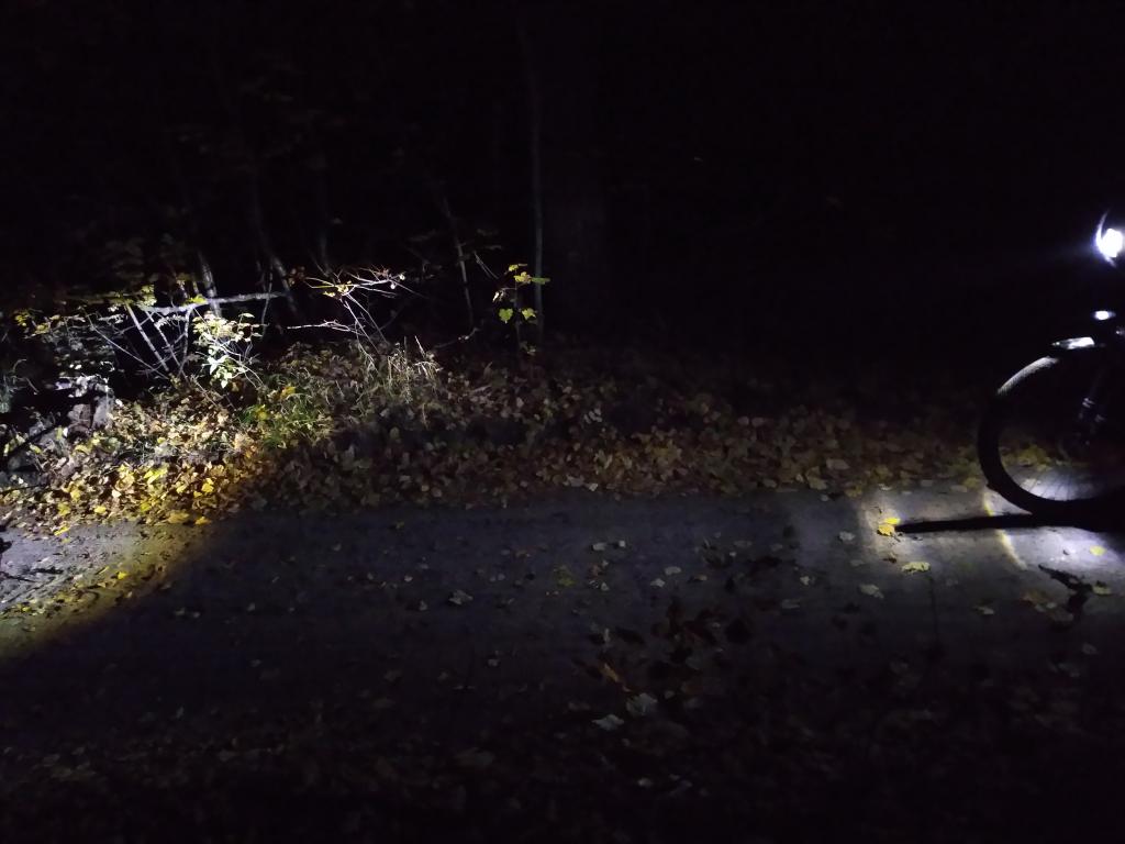

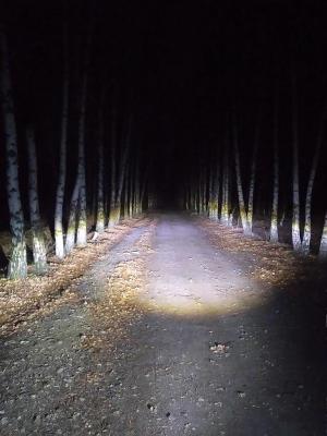

Artsem K
Цитата: Mike 372 от 25 Март 2008 в 23:41SUFEMOTEC https://aliexpress.ru/item/1005001586489213.html
Мощность 25-26 Вт. Рабочее напряжение заявлено 10-36 В. Я при покупке не обратил на это внимания и сразу подключил к батарейке на 48 В (максимальное 54,6 В). Все нормально работает.
Светит просто шикарно. Свет теплый, приятный, как будто в солнечную погоду, засветка пятна очень равномерная. Ширина луча немного уже, чем у Арктика. Но по мне как раз такая и оптимальна. Есть двухцветная модификация белый и желтый. Включаются по очереди. Включаешь первый раз - белый, выключил / включил, получил желтый. Потом снова белый. Желтый светит намного выше, можно считать его дальним. По ощущениям желтый свет через чур ядовитый, пользуюсь им редко. Но вот когда выпал снег и в лесу стало все белое, белый свет начал сильно отражаться и немного слепить, переключил на желтый, и глазам стало гораздо комфортнее.
Недостатки (на мой взгляд несущественные, но куда же без них?) - слишком резкие границы светового пятна. Из-за этого немного ощущается эффект контраста. Когда глаза настраиваются на высокую яркость, а за пределами светового пятна темнота слишком глубокая. Плохо освещается зона перед колесом. При установке на руле и настройке в горизонталь до передней СТГ получается 3,5 м. Была мысль развести лучи, как в Арктике, но фара оказалась трудноразборная, стекло вклеено на герметик. По сравнению с другими эта фара массивнее и тяжелее. Со штатной скобой у нее получается большой вынос относительно точки крепления. Поэтому кронштейн нужен очень жесткий, иначе на ходу она трясется. Я сделал крепеж из старого выноса руля.
