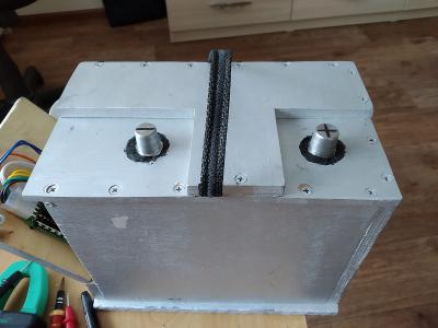

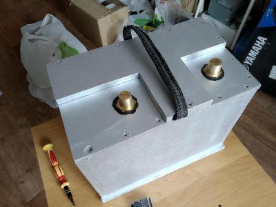

Поменял вчера клеммы аккумулятора.
Были латунные или бронзовые:
Стали стальные:

А смысл сего действа ?
max89
Вот тут: https://electrotransport.ru/index.php?topic=45423.msg1646887#msg1646887 мне указали на несовместимость материалов клемм и выводов банок. Устранил несовместимость.

max89
Цитата: rusmax от 11 Авг. 2019 в 09:51
Я также писал
По идее у тебя между алюминием и латунью хорошая шайба лежит. Этого думаю достаточно.
Что сделано, то сделано. Раз так душе будет спокойно, то почему бы и нет.
Подумал, что по резьбе часть тока всё-таки проходит и решил, что лучше перебдеть чем недобдеть.  :-)

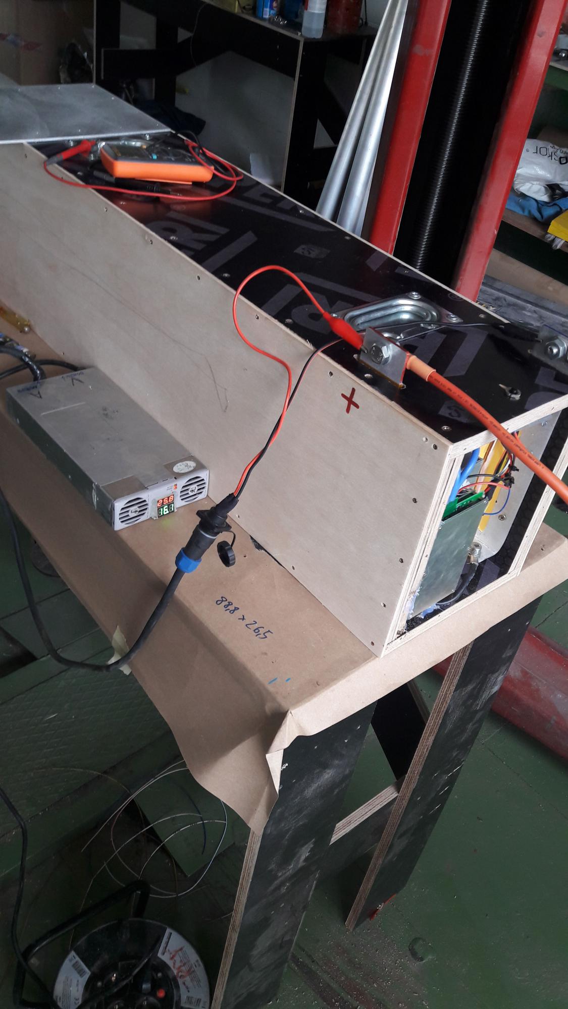

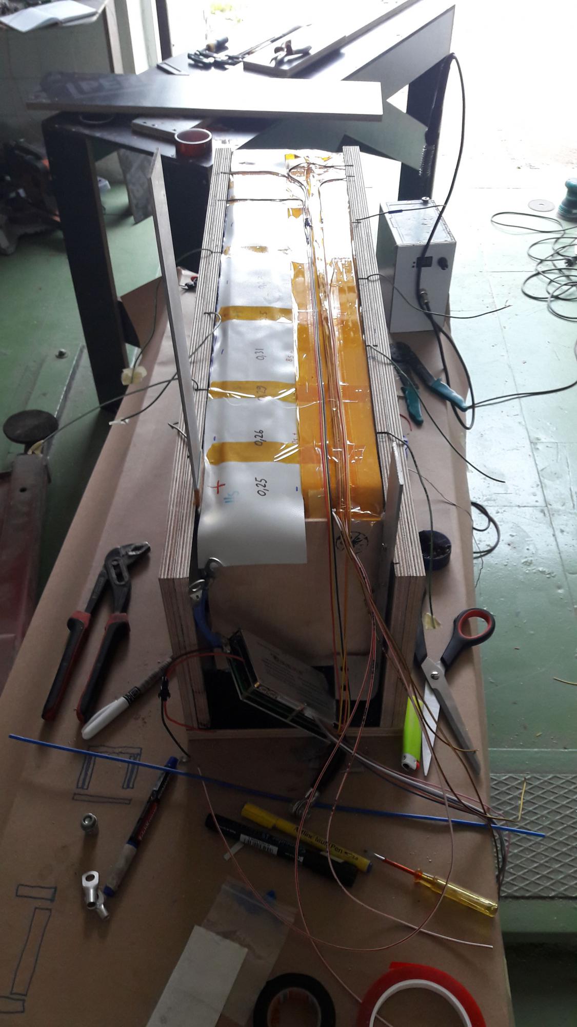

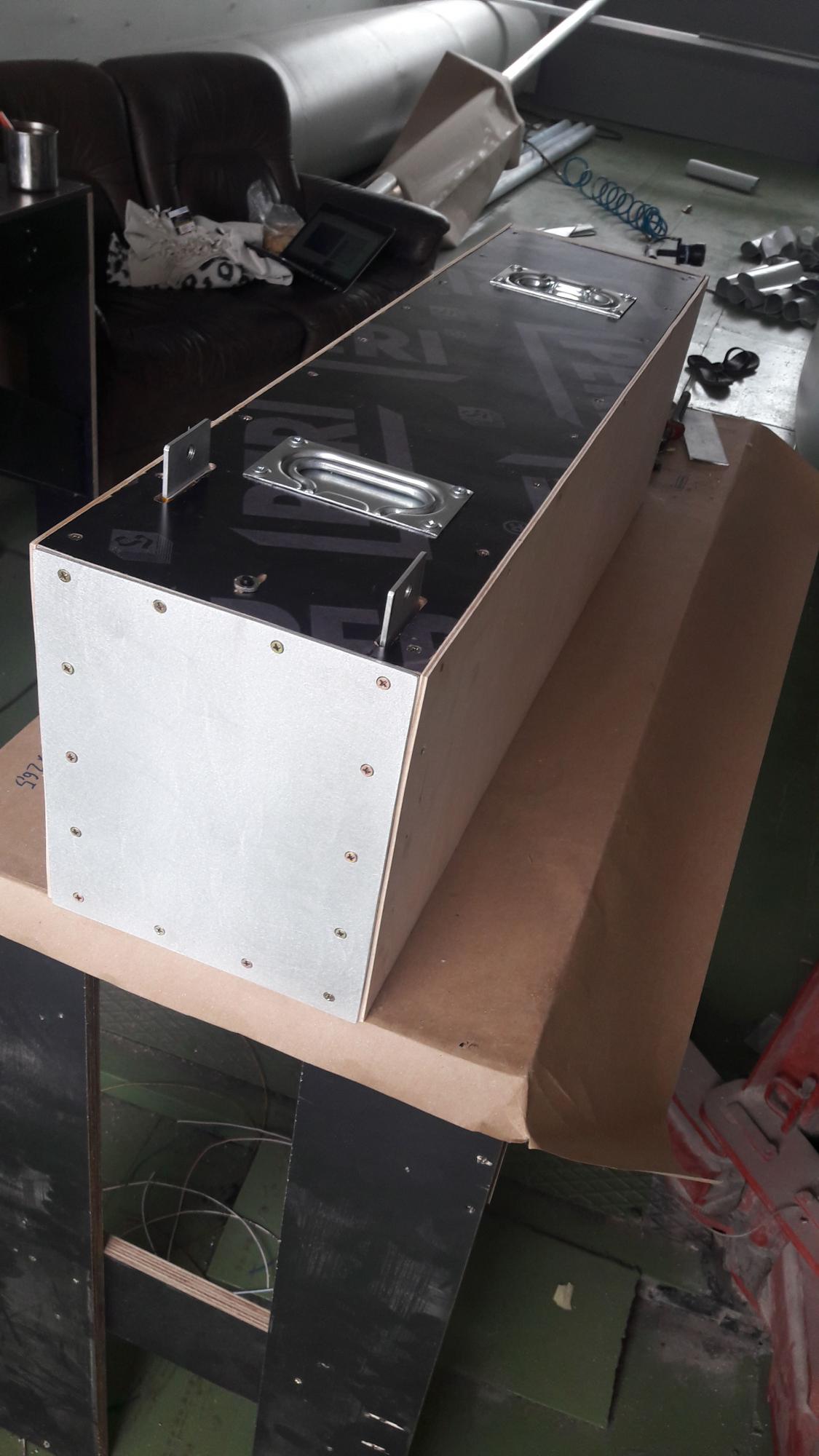

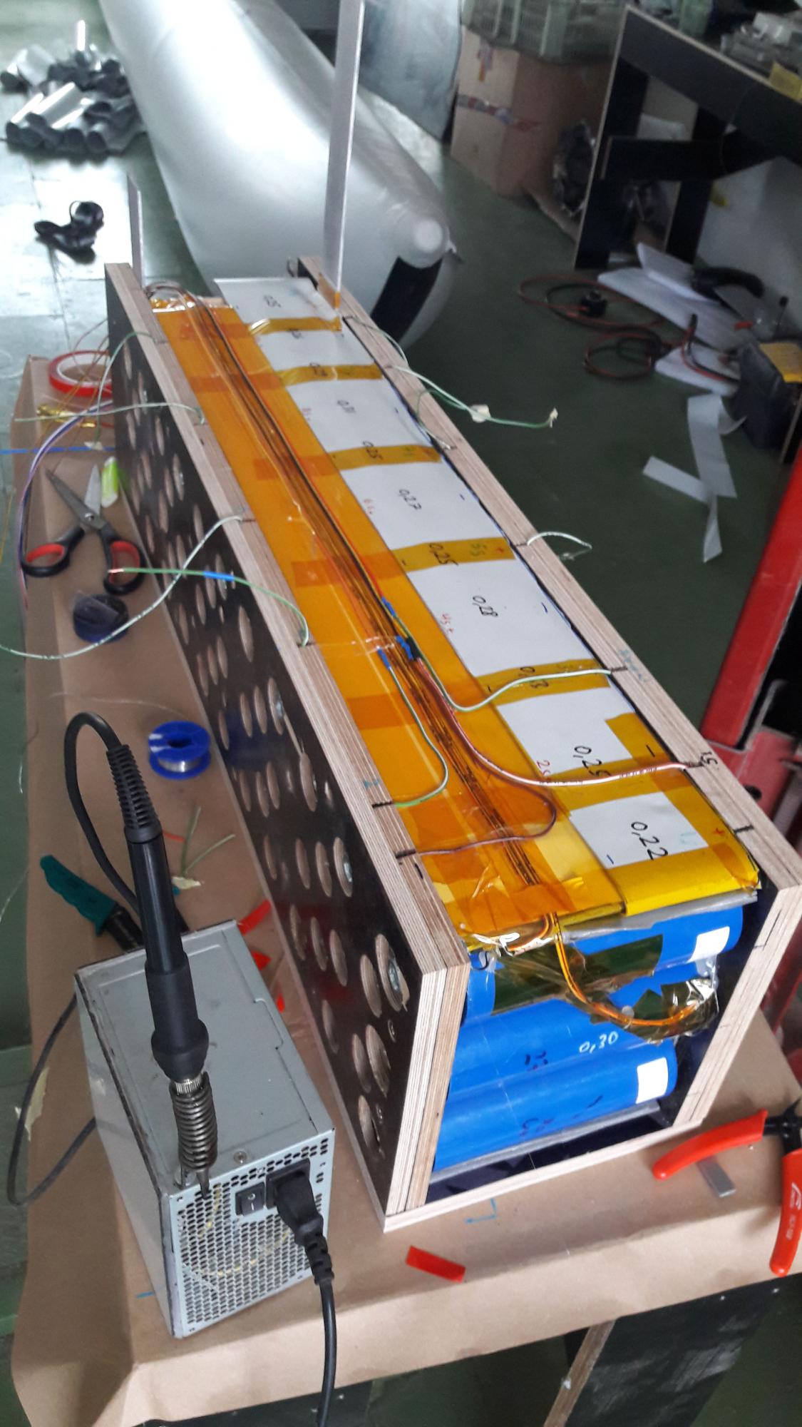

madeingrey
Почти закончил акум.. 11s 3p
Добавлено 14 Авг. 2019 в 11:12
еще фотки
madeingrey

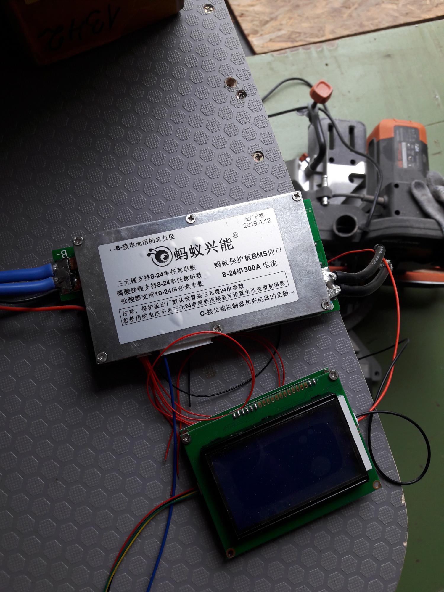

Tymmmi
Балансир бы отдельный от Владимира, а то смалл ант постоянно придется вручную запускать балансировку

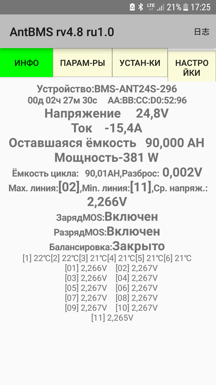

madeingrey
балансир гуанистый -да... пол суток с ним отмучился .. с прогой для него.. еще не знаю как пойдет все.. прога тупая - блутуз вылетал..
madeingrey
А вообще ... Я отмучился с софтом который мне прислал продаван китайский.. Почитал форум и нашел русскую прогу под бмс для телефона.. И я скажу что сейчас мне все нравится.. Бмс работает.. Балансировка и все такое.. Мне все нравится.. Батка получилась..
[img2  thumb=./images/4/1kmaeg1_thumb.jpeg]./images/4/1kmaeg1.jpeg[/img2]
Добавлено 15 Авг. 2019 в 10:34
корпус пвх серым оклею.. будет и герметично и шикарный вид..
