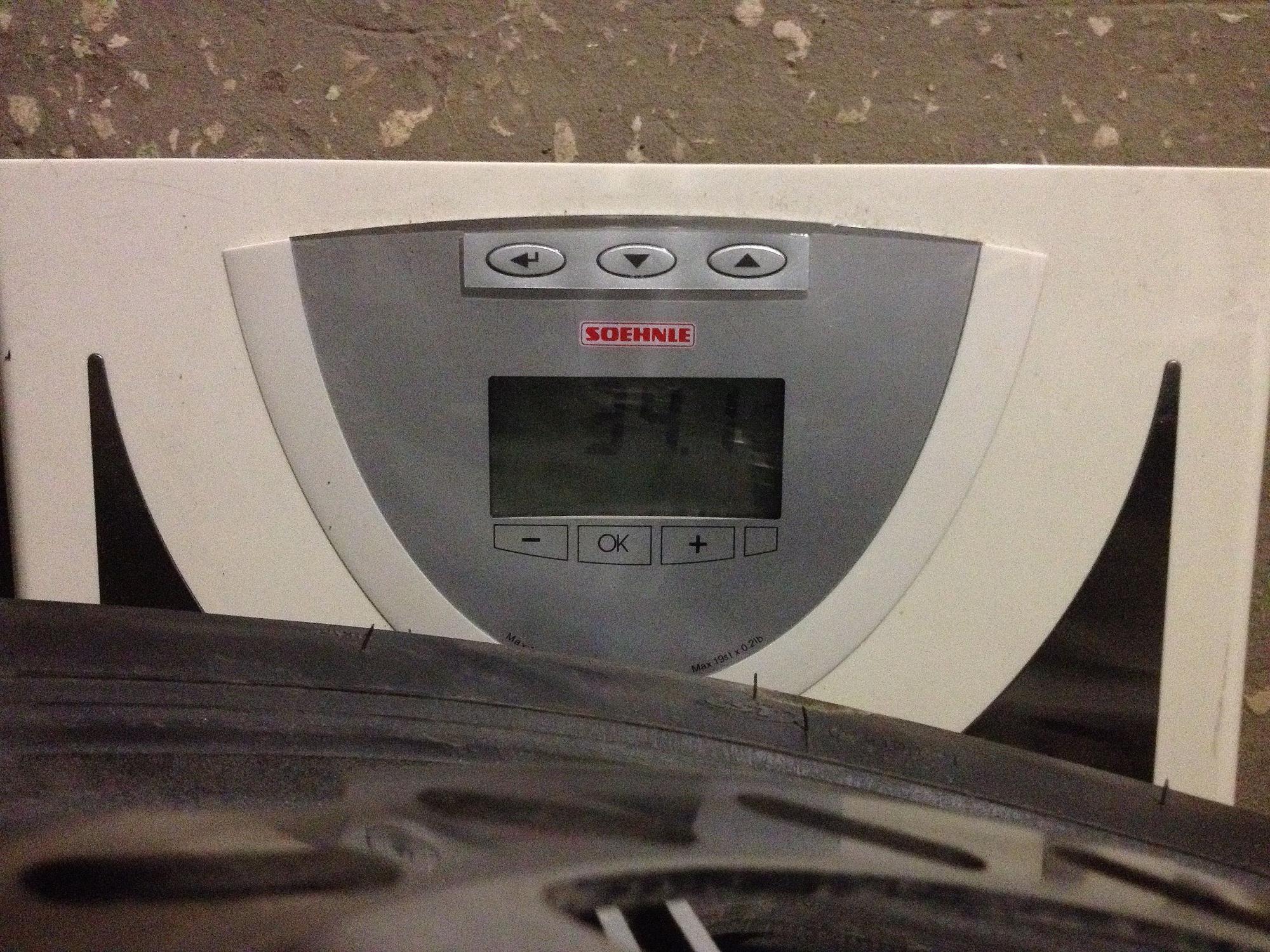

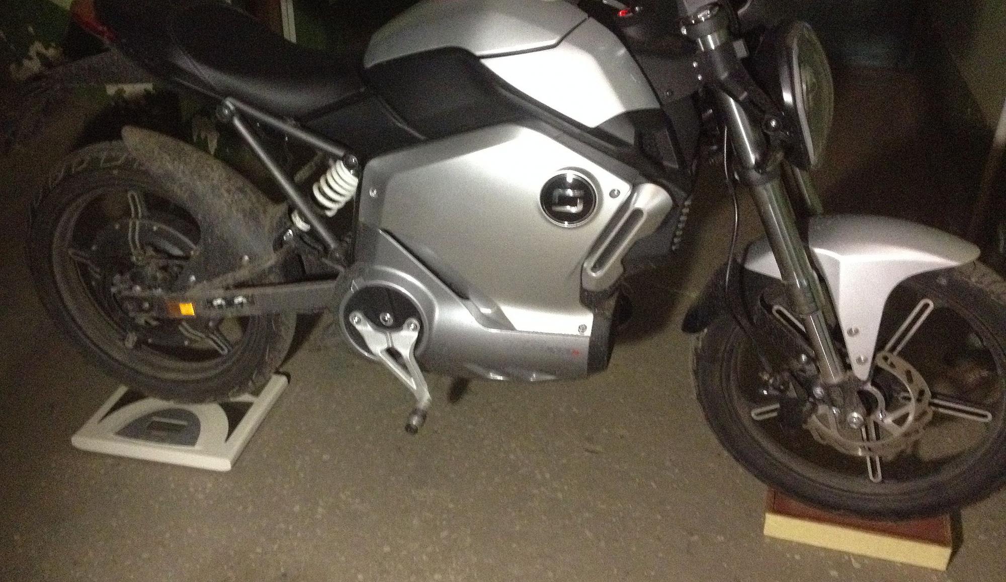

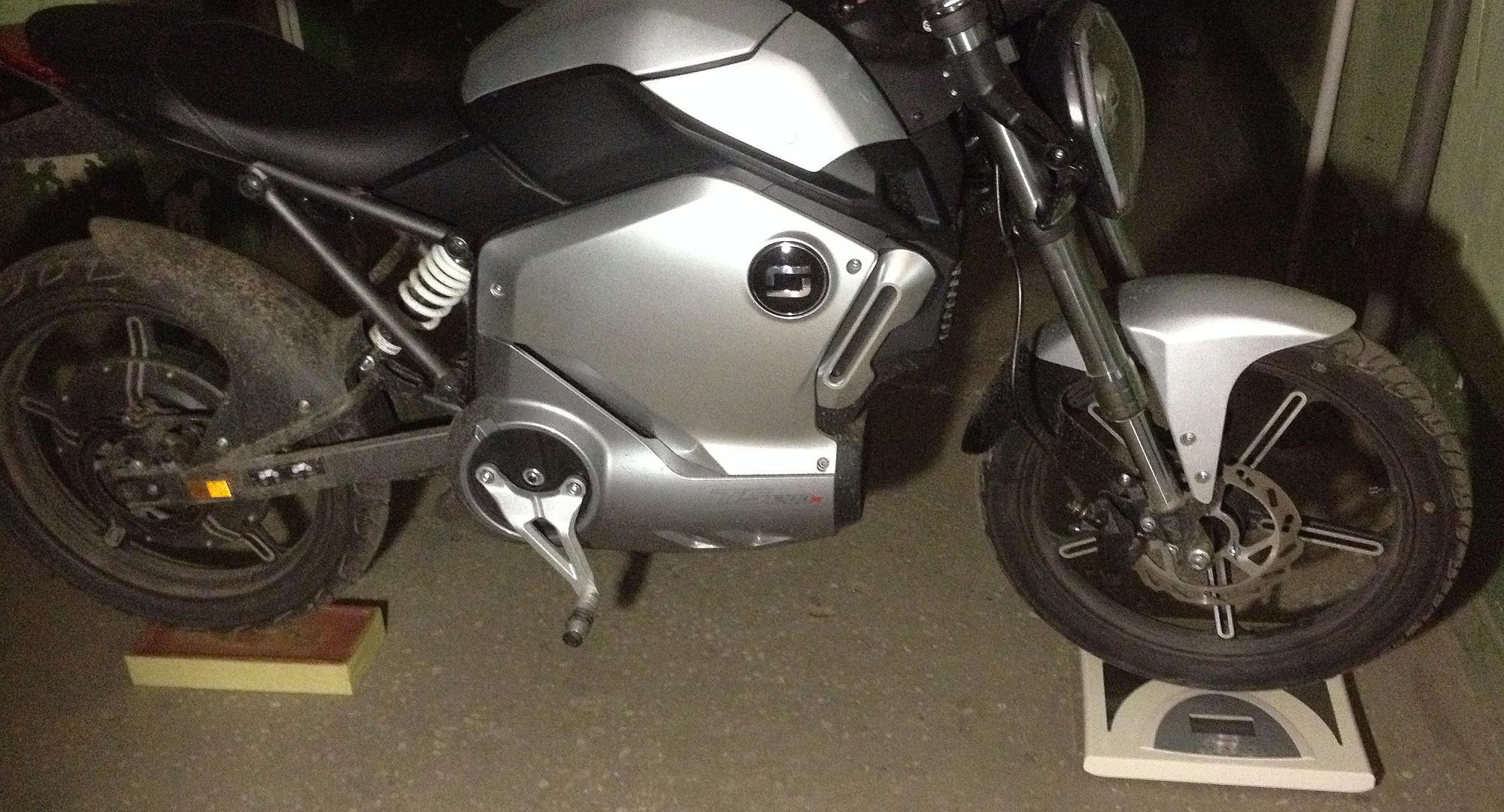

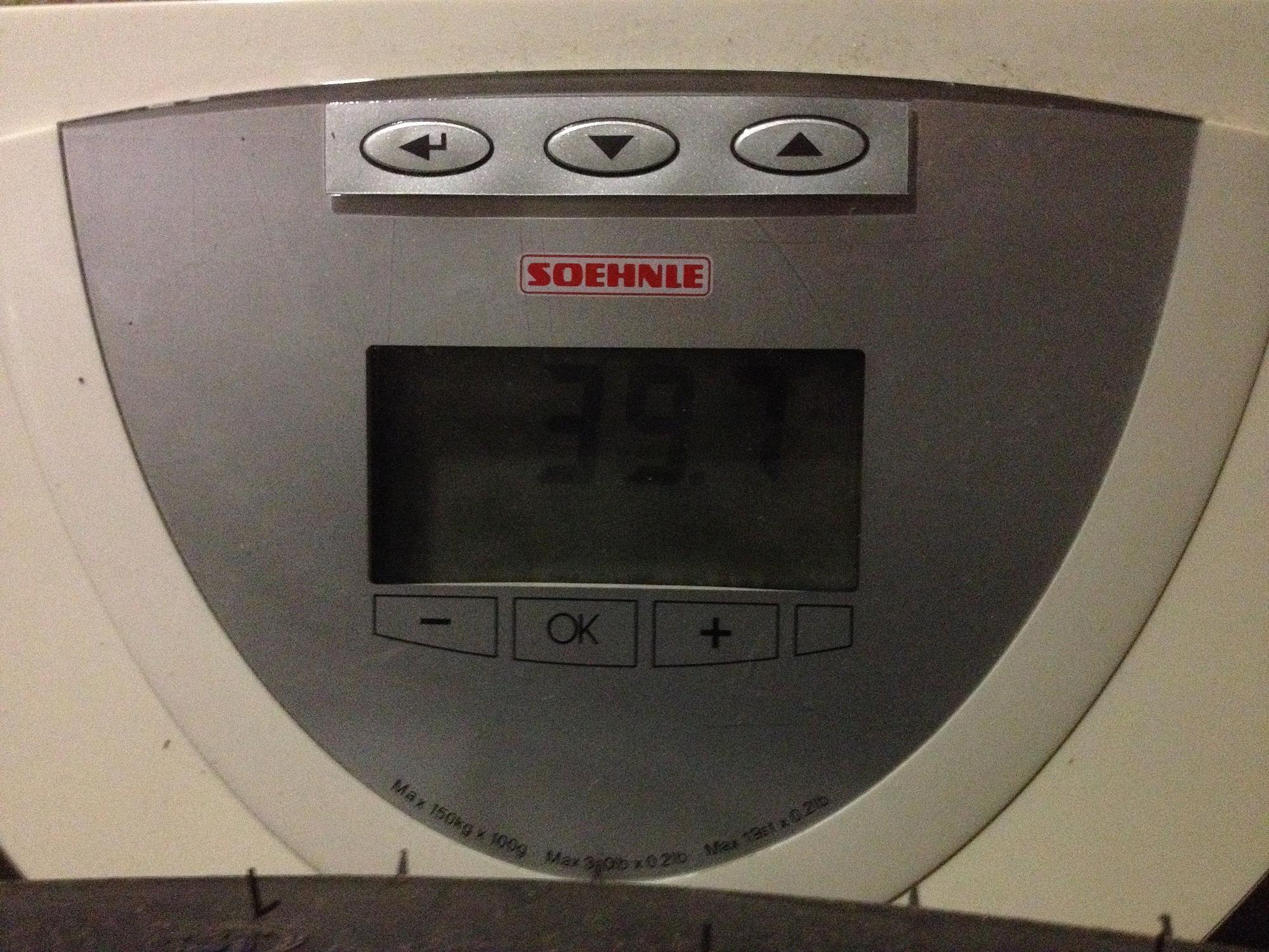

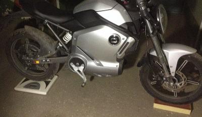

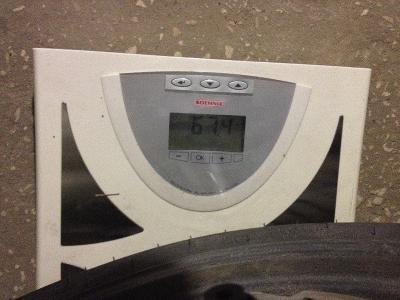

Взвесили сегодня c lcruser SOCO (одна АКБ) методом поочерёдной установки переднего (34,1 кг)
затем заднего (39,7 кг)
колеса на весы и затем на козла (67,4)
Итог: 34,1+39,7= 73,8 кг против 67,4 результаты не сошлись :-(, но что следует из этого абсолютно точно, что весит он больше 65 кг.

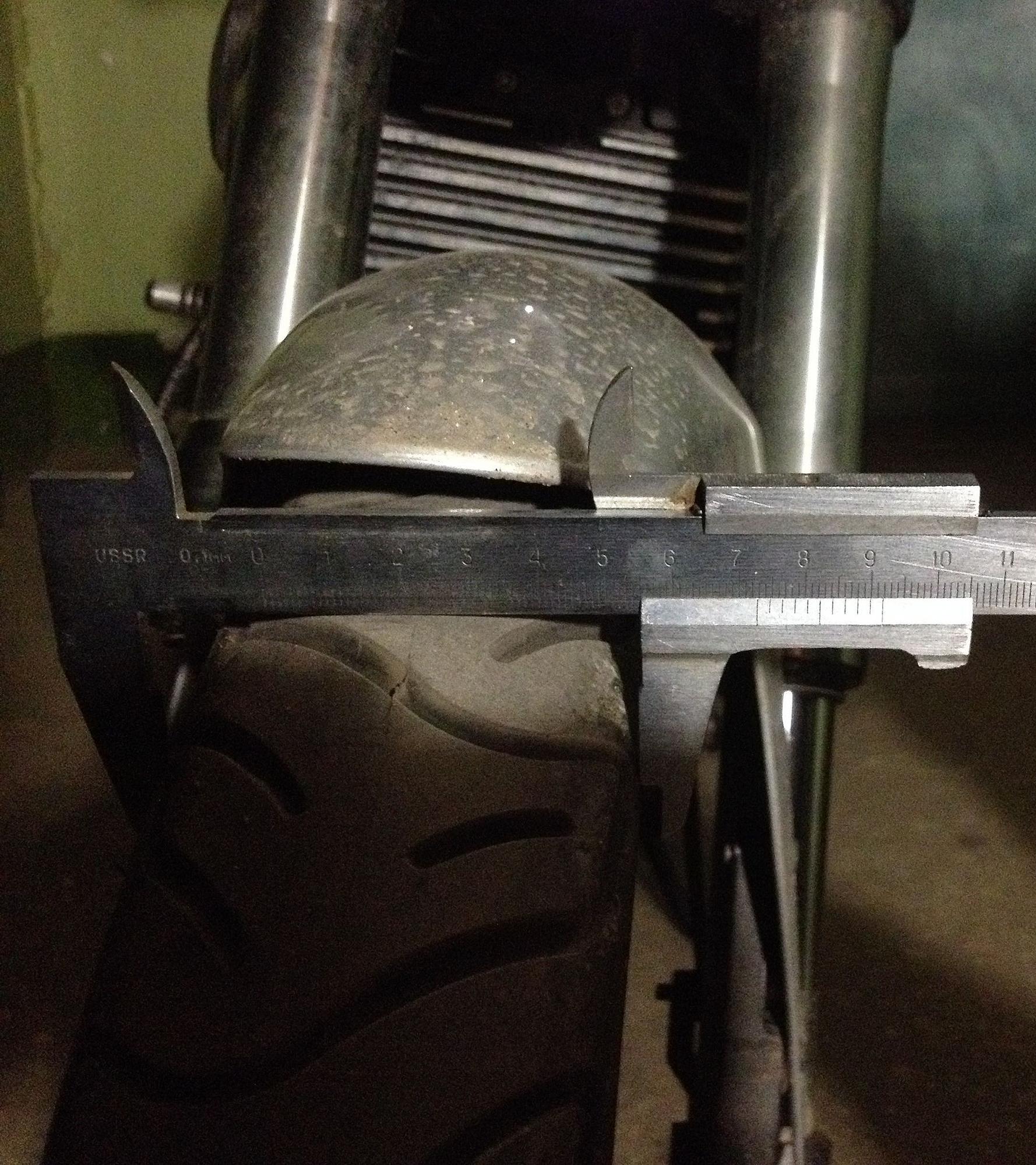

sov8181

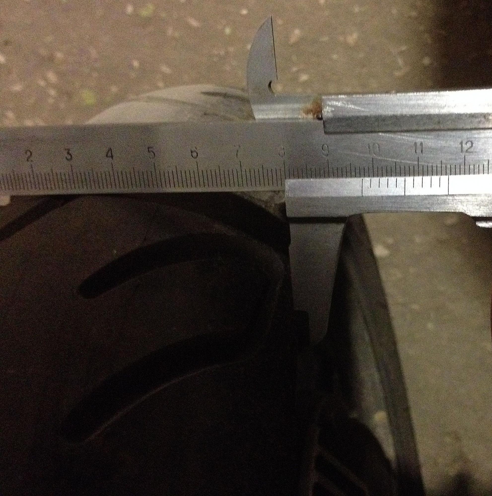

Измерили реальную ширину покрышек:
перед заявлено 70 мм, по факту 73,8 мм
зад заявлено 100 мм, по факту 97,5 мм
и ещё если присмотреться, то у задней покрышки деформирован корд - то есть она сплюснута ободом, о чём и свидетельствует более узкая ширина, это очень плохо, так как ухудшает сцепные свойства резины, такое ощущение что сзади должна стоять покрышка на 90 мм.
Хотя может я слишком придираюсь.
На таких весах сильно влияет равномерность нагрузки. Ну и на заднем, точку баланса поймать не просто, все равно поддерживаешь. Пусть будет вокруг 70 кг. Ни о каком полтийнике речи нет. Зачем было магазину вводить народ в заблуждение, причем умышленно, не думаю, что взвесить не было возможности. Китайско-Российский маркетинг, на..би покупателя!
