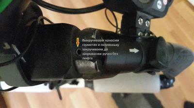

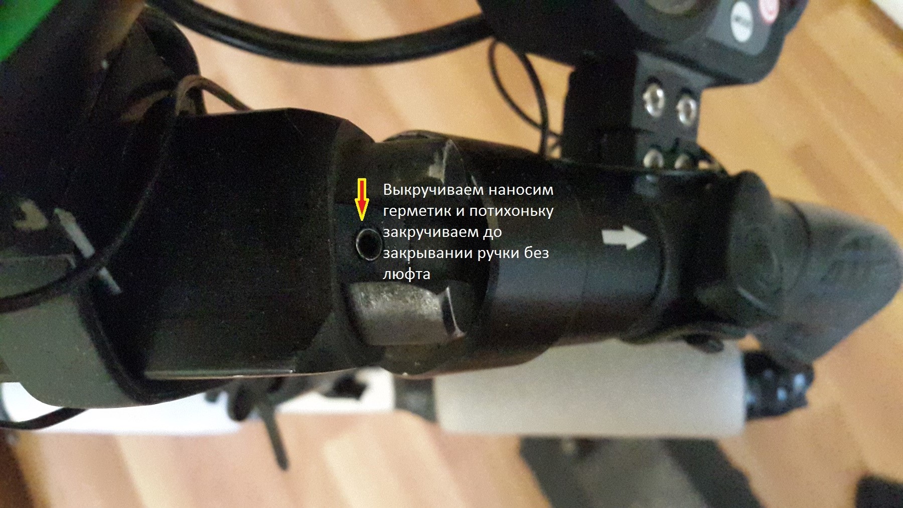

после 2х дней эксплуатации начала люфтить складывающаяся ручка на руле. Подтянул все, что нашёл на руле, всё осталось по прежнему.. во время езды напрягает неплохо так.  :facepalm:

[user]Atomeg[/user], У меня кольцо на ручке одно стало легко двигаться, остальное сидит жестко

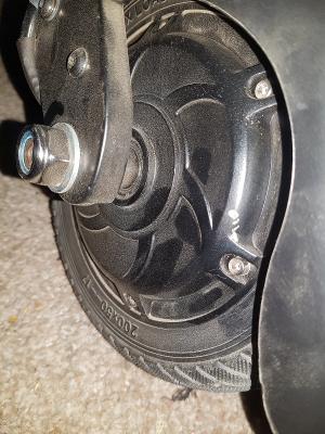

Вот странная царапина на колесе. Такая серебристая

[user]Бублик[/user], бха. У меня там 2 положения при выкручивании этого винта, либо люфтит но защелкивается, либо не защелкивается)

[user]Gloomy808[/user], ключевое слово это потихоньку а у вас между  )
Gloomy808
[user]Бублик[/user], не я там по 1 мм кручу. Нифига, либо люфтит, либо не защелкивается.
Xiaomi MiJia M365.Speedway mini IV (48V), Eltreco Iconic GT. В ожидании Спайдера.
KingSong KS16S 840Wh
Бублик
[user]Gloomy808[/user], ну дык 1 мм мон поделить и на три и на четыре части )
