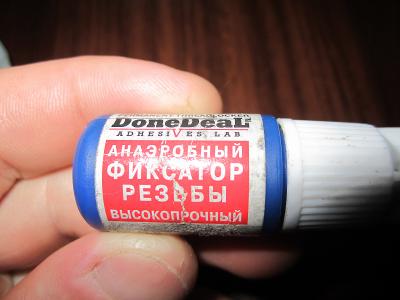

[user]GiroMen[/user],
Вот на удивление по паре капель в каждый отсек для болтов, красный фиксатор резьбы постоит подсохнет и можно ехать, хватает на 2-3 поездки и снова то место начинает люфтить, болты выкручиваются, хотя на фиксаторе написано, что раскрутить можно только при температуре 150-250 градусов, но видимо это не так  :bn:

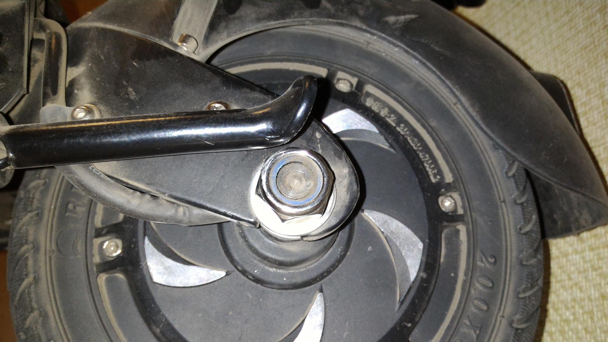

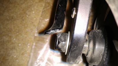

Цитата: GiroMen от 18 Сен. 2017 в 08:44
[user]omarkhab[/user], Интересно почему? При сжимании пружин она точно по гайке долбит,что у вас совсем др конструкция?
Вот без нагрузки:
Вот под нагрузкой:
При сжимании пружин гайка по дуге обходит кончик подножки. Сама подножка не короткая, хотелось бы миллиметров на 5 покороче, а то постоянно приходится искать положение, чтобы самокат устойчиво стоял.
Возможно, у меня так потому, что в первых партиях подножка была чуть ближе к передней части.
GiroMen
[user]omarkhab[/user], да и колесо совсем другое
