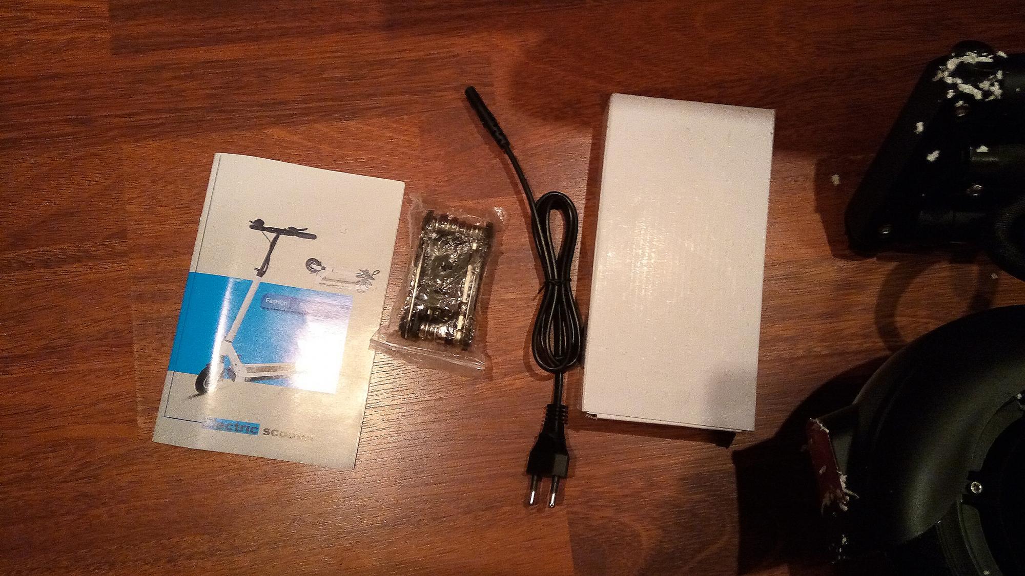

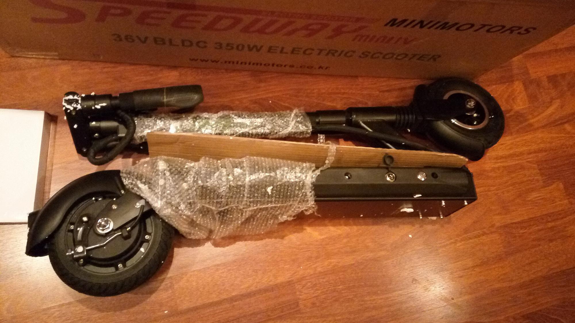

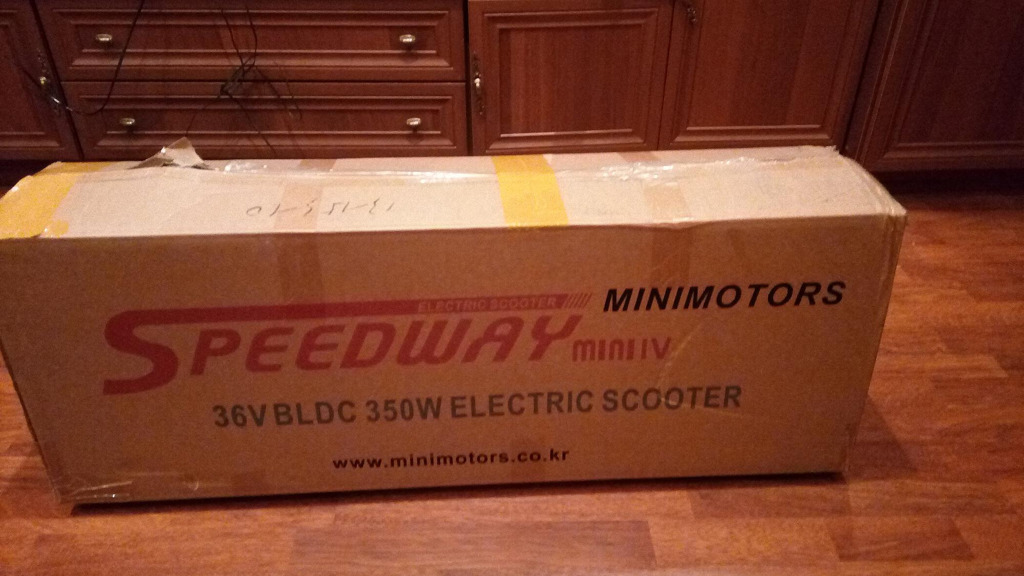

Фёст импрешен  :-D М нога букав и картинок, извиняйте.
Стал счастливым обладателем фирменного спидвея 4 мини, пока в Москве шла драка  и ожидание разгрузки мой спокойненько за полтора дня пришел из Питера, и за те же деньги, могла выйти и дешевле, но ЕМС дерёт бабло, но не суть.
пришло в фирменной упаковке, порадовало- не подделка  :dance:

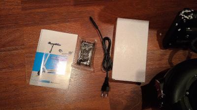

Комплектация  стандартная, зарядник на 2,5 А, коробка была покоцана, но да мультитула не добрались  :-)
Муха не сидела))
Электрика работает, свет тоже, ура!! будем кататься

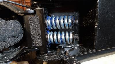

после первых покатушек стал вопрос с герметизацией и переборкой амотризаторов,
Вот такие болты  и не закручивался дольше ни в какую :ireful:
Высокоточное изготовление китайцами деталей  :laugh: пришлось намотать изоленты)) знаю, временно,  сборщика на фабрике кастрировать и заставить жрать отрезаное  >:D
но уж как мог собрал

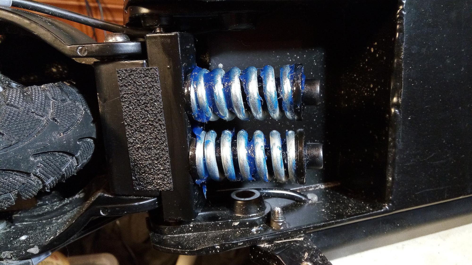

общая толшина(ширина?) амортизатора 50 мм, при сборке чуток ослабил на 53 мм, стало мягче, между пластинами наклеил полоски антискользина- тоже временно.
Отверстия шестигранников заклеил тем же антискользином, покупал в фикспрайсе для ванных комнат, посмотрим как будет стоять, ну и с ходу им же обклеил и верх деки.

Амортизация, она прекрасна,потому что есть, после переборки стала мягче, еще потестю, может прикручу обратно пожесче. на очереди переборка переднего аморта и рулевой колонки,  доволен ли покупкой, безусловно, хочется ли 48 вольтовую версию, да хочется, не знаю зачем, но хочется.

Сотрите мазюку с пружин. Там же песочница будет.

igoree
[user]Demonstriker[/user], кроме смазки на пружинах ещё и антискользин между пластинами не нужен. Они раздвигаются при работе подвески натягивая пружины

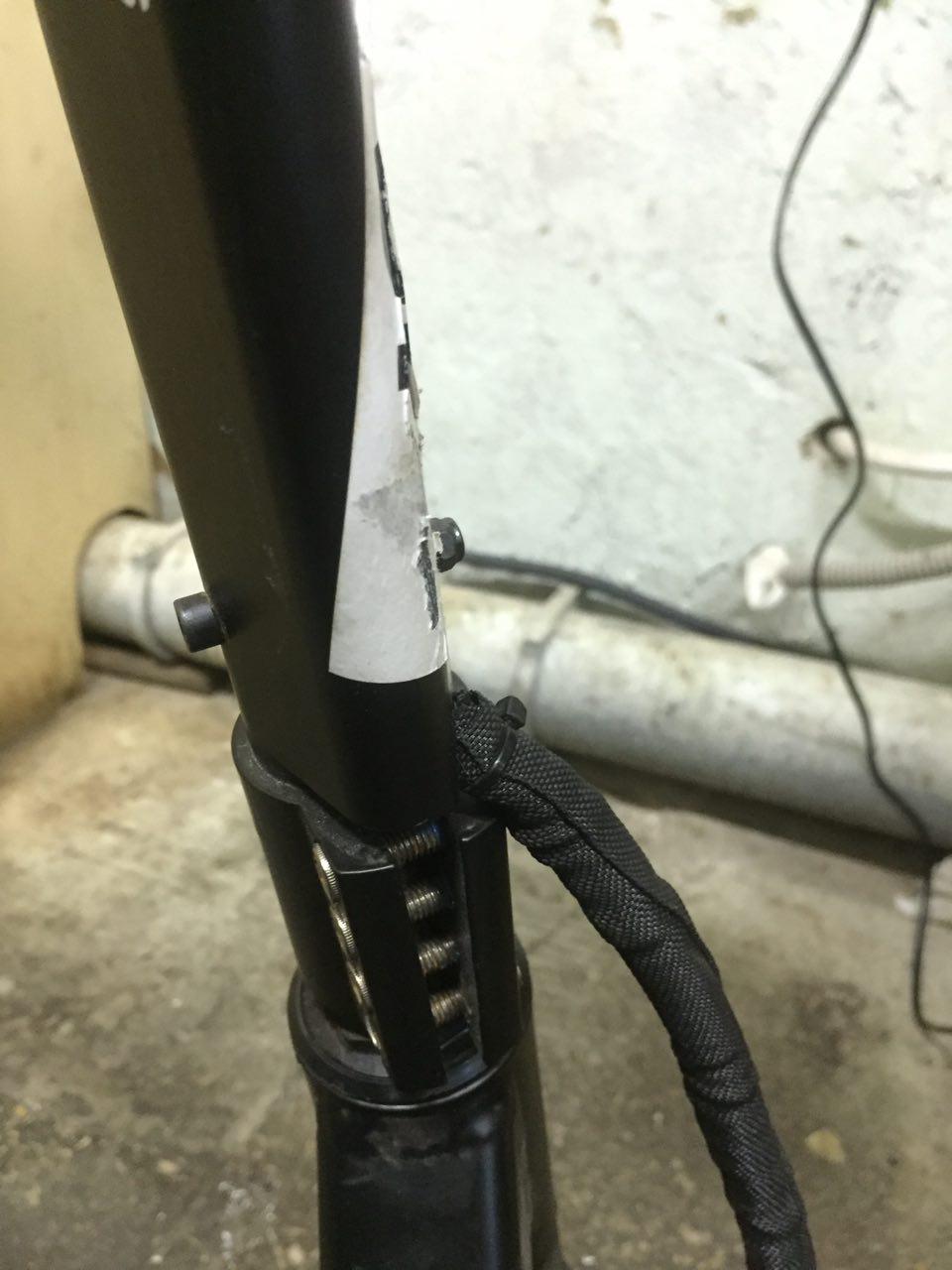

[user]EcoDrift[/user], Попробовал поехать с тормозом самокат начал ехать и потом о чудо! Загорелись стопаки и начали работать стоп сигналы, но свет мигал как будто что-то каратило и свет стоп сигналов пропал. При нажатом тормозе можно ехать... Теперь даже не мигает (
EcoDrift
[user]GiroMen[/user], без нагрузки ничего не даст))
Добавлено 19 Сен. 2017 в 12:47
[user]trafuk[/user], значит либо контакт, либо контроллер. В любом случаи разбирать и смотреть. Начать проще с провода, который идёт на тормоз.
trafuk
Коллеги, все спасибо!
При повороте руля всё работает, перетерся провод на выходе из стойки руля!
Советую защитить это место резиновой вставкой. Место слабое оказывается
У кого пробег больше 1300, есть такие ? Какие ещё фатальные проблемы могут возникнуть ? Самокат просиликонил, колодки стерлись на 1000 км, колодки не менял, подрезал ушко. Думаю ещё на 500 хватит.

Demonstriker
Старожилы рекомендовали поболе мазать )), это временно, и пыльники тоже будут.
Добавлено 19 Сен 2017 в 13:32
А потом как.... ё... встретятся- чисто ради амортизации.  :exactly:
igoree
Тогда просто уберите пружины и прикрутите две половинки болтами :bn:. Получите 3 миник. Они не бьются друг в друга сильно, пружина сводит их достаточно медленно чтобы даже стука слышно не было, нагрузка же никуда не уходит после сжатия пружины, она не может распрямиться мгновенно.

igoree

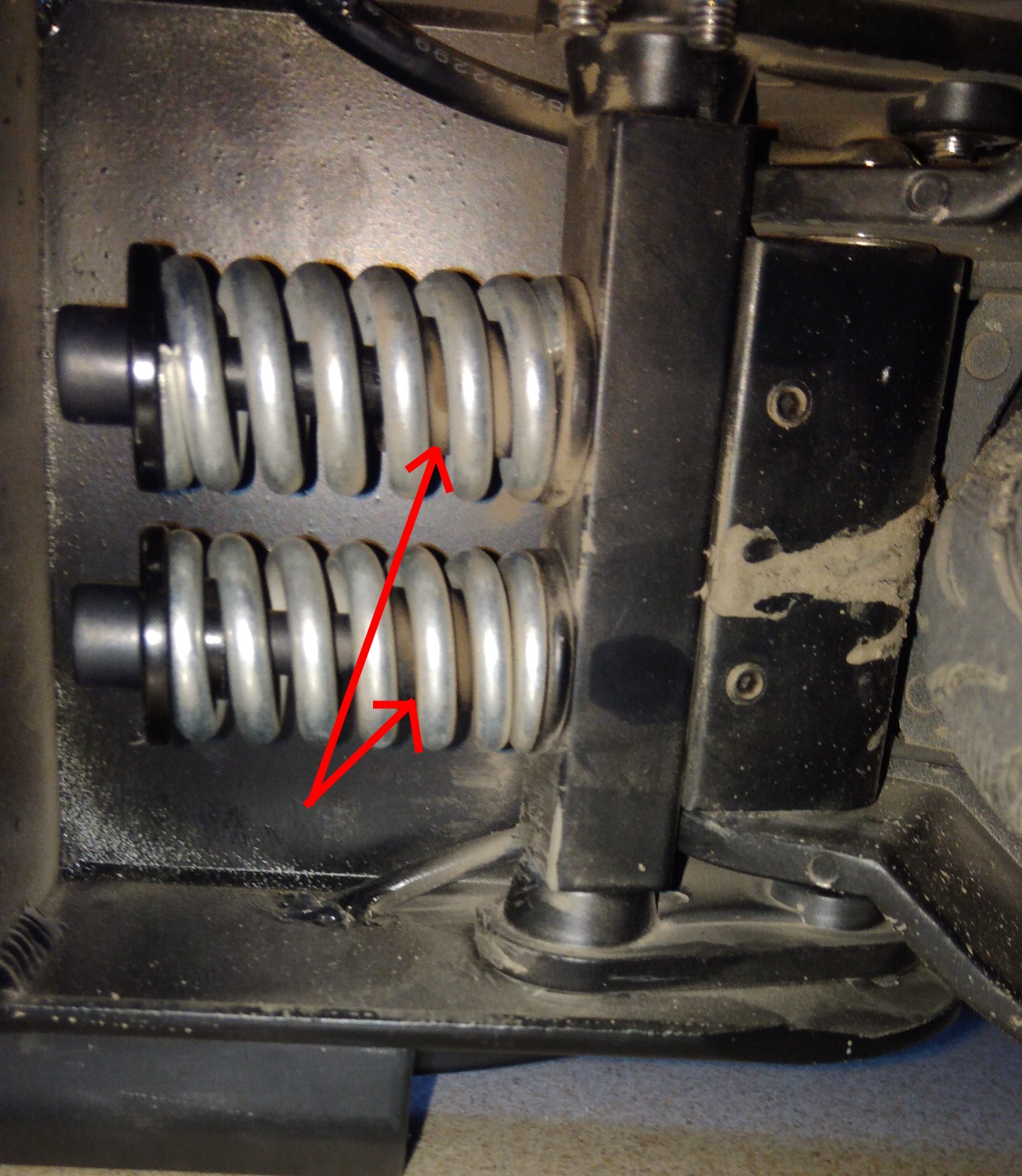

Цитата: Demonstriker от 19 Сен. 2017 в 13:59
Покажите, как у Вас сделано,  интересно посмотреть у знающих людей.  :ah:
Единственное, что я сделал - смазал только внутри втулок (стрелками на фото под спойлером). Через них ходит болт при работе подвески и трется. Как видите все остальное уже в грязи и если бы там была смазка - грязи было бы ещё больше. Пыльники делать не вижу смысла - пружины не трутся и смазывать их не нужно на мой взгляд.
Возможно между половинками маятника можно поставить прокладку из резины, но не уверен что это нужно. Сначала лучше спросить людей с пробегом больше 1000км, чтобы посмотрели, есть ли вообще износ этой детали. :-)

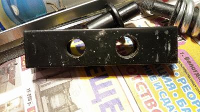

А вот ради интереса- и посмотрим, что да как. все равно надо заказывать квадратную деталь, ибо там все убито уже, резьба нарезана болтами, дырки разной величины, зимой все разберу и попробую договориться чтобы сделали из более прочного материала.
К стати если среди форумчан  специалисты с мастерской- идея для стартапа- изготовления модифицированных деталей для задней подвески миника. к зиме наверняка можно будет список необходимых деталек составить, прикинуть цену, я думаю много желающих будет.
igoree
[user]Demonstriker[/user], я бы тоже себе заменил эту деталь вместе с болтами - резьбу попортил из за сильно закрученных стопорных болтов. Может конечно это и не критично, не знаю, пока держится.
