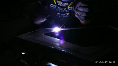

Не понимаю ажиотажа. Ну сложилась при дтп, а должно быть иначе? Удар считай в стену. Сварка норм, ничего не оторвало. Но место этой фотке все таки в другой теме, про дтп. Тут ей делать нечего.
ShorCann
[user]ferum[/user], совершенно прав - удар объекта, весом 50+ кг., в стоячее препятствие не может пройти без последствий. Ни один мотоцикл, мопед или авто не смогут избежать повреждений, если вкатить в что либо на 20-25км/ч. Попробуйте сами.

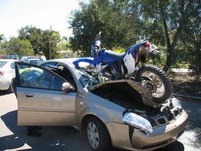

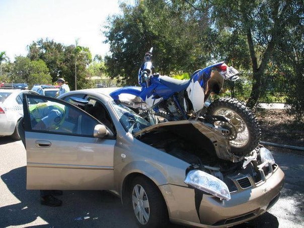

Совершенно верно. Пострадает бампер, пластиковый обвес, или отбойник аммортизационной вилки. И всякое навесное типа зеркал или хрупких элементов которые ДОЛЖНЫ ломаться или мяться.  Пробовал. Мопед отъездил еще 10 лет. Как и у многих других.
https://www.youtube.com/watch?v=nidY0tkGBJU&t=449s
Можно смотреть с начала. И они это делают КАЖДЫЙ ВЫЕЗД.
