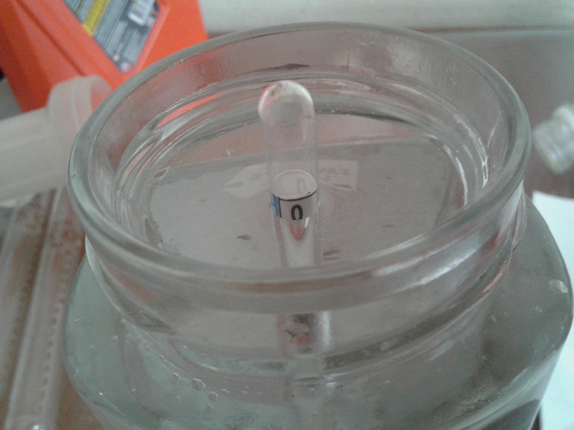

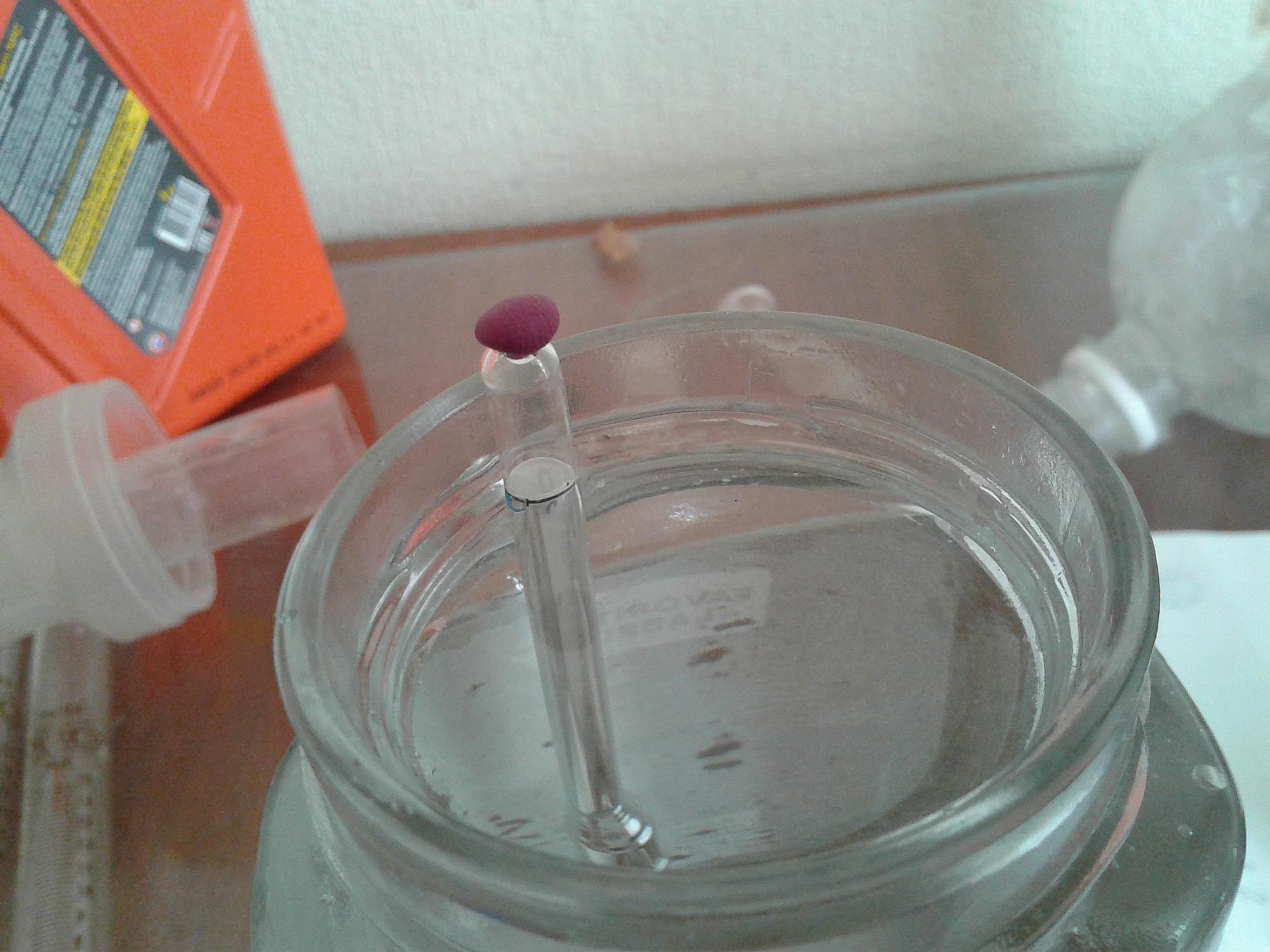

Недавно разводил концентрат антифриза дистиллированной водой, решил проверить свой ареометр... При температуре дистиллированной воды около 20 гр,  не совпала нолевая метка шкалы антифриза.  Получается, что шкала по электролиту завышала показания примерно на два деления...
Alex_Soroka
Если хотите точных цифр - выбросьте ареометр и купите рефрактометр  :hello:
там Физика другая, более точная, и всего 1 капля нужна для замера.

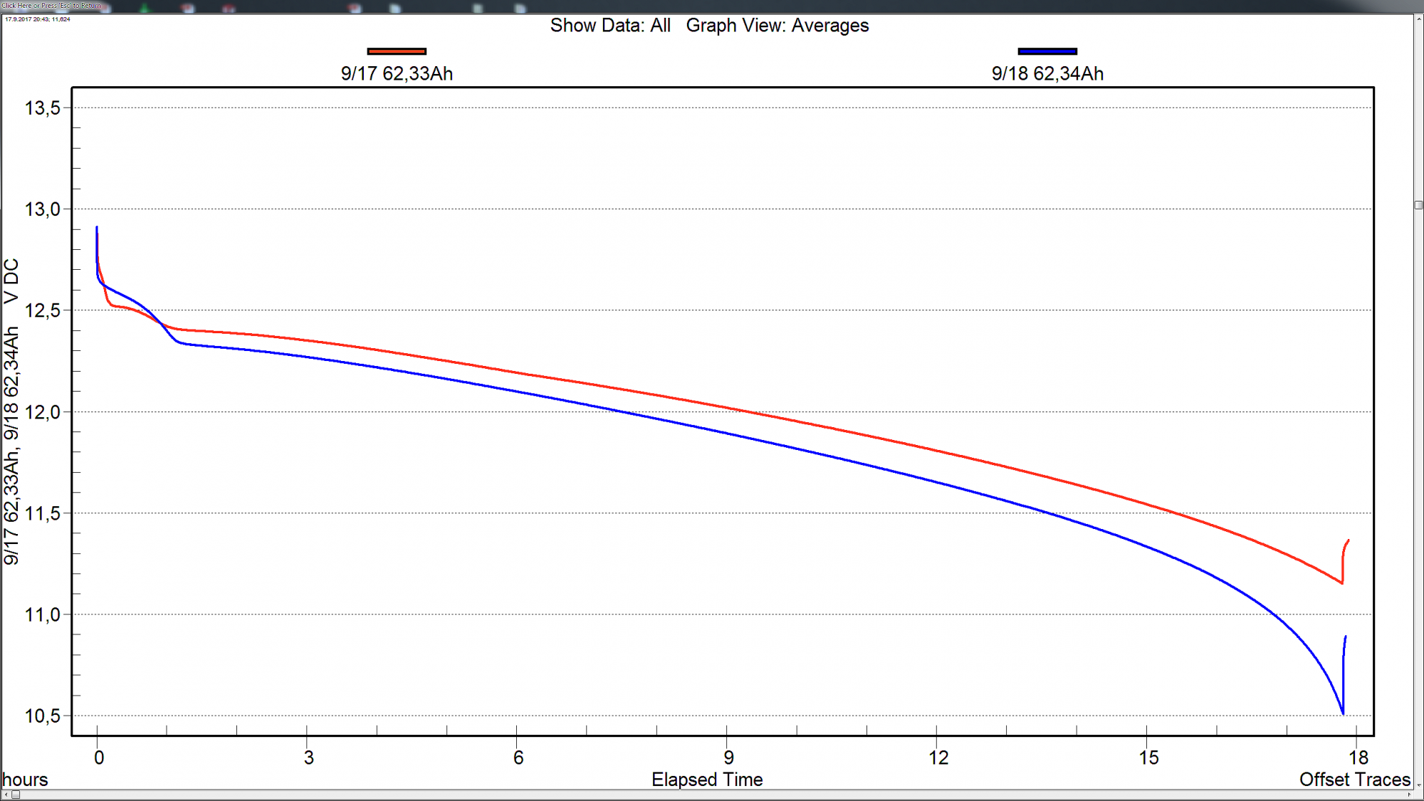

Предлагаю к изучению график разряда стартерного АКБ Exide EK700 AGM выпуска 01/2017.
Красным график разряда АКБ 17.09.2017, синим 30.09.2018.
С февраля 2018 по текущий момент авто на котором установлен данный АКБ используется лишь эпизодически и пробег составил не более 350 км. Вот начитавшись страшилок на форуме и придерживая штаны одной рукой побежал снимать АКБ. Снял, дозарядил кипятильником Бош С3 несколько часов до зажигания зеленой лампочки и через пол часа поставил на разряд..
Глубокий такой разряд, крайне вредный для кальциевого АКБ. Третий по счету.  :~-(
Однако будучи установленным на авто, которое за свои эпизодические поездки с невозможностью нормально зарядить АКБ от генератора, да еще и который злостно высаживается штатной сигнализацией (6-7 мА) он на удивление не оказался мертвым и засульфатированным, а отдал 62,34 Ач (паспортная 70 Ач) при разряде до 10,5В.  :kidding:

Alex_Soroka
Графики - полное враньё.
особенно если учесть "авто на котором установлен данный АКБ используется лишь эпизодически и пробег составил не более 350 км".
врите дальше  :hello:
