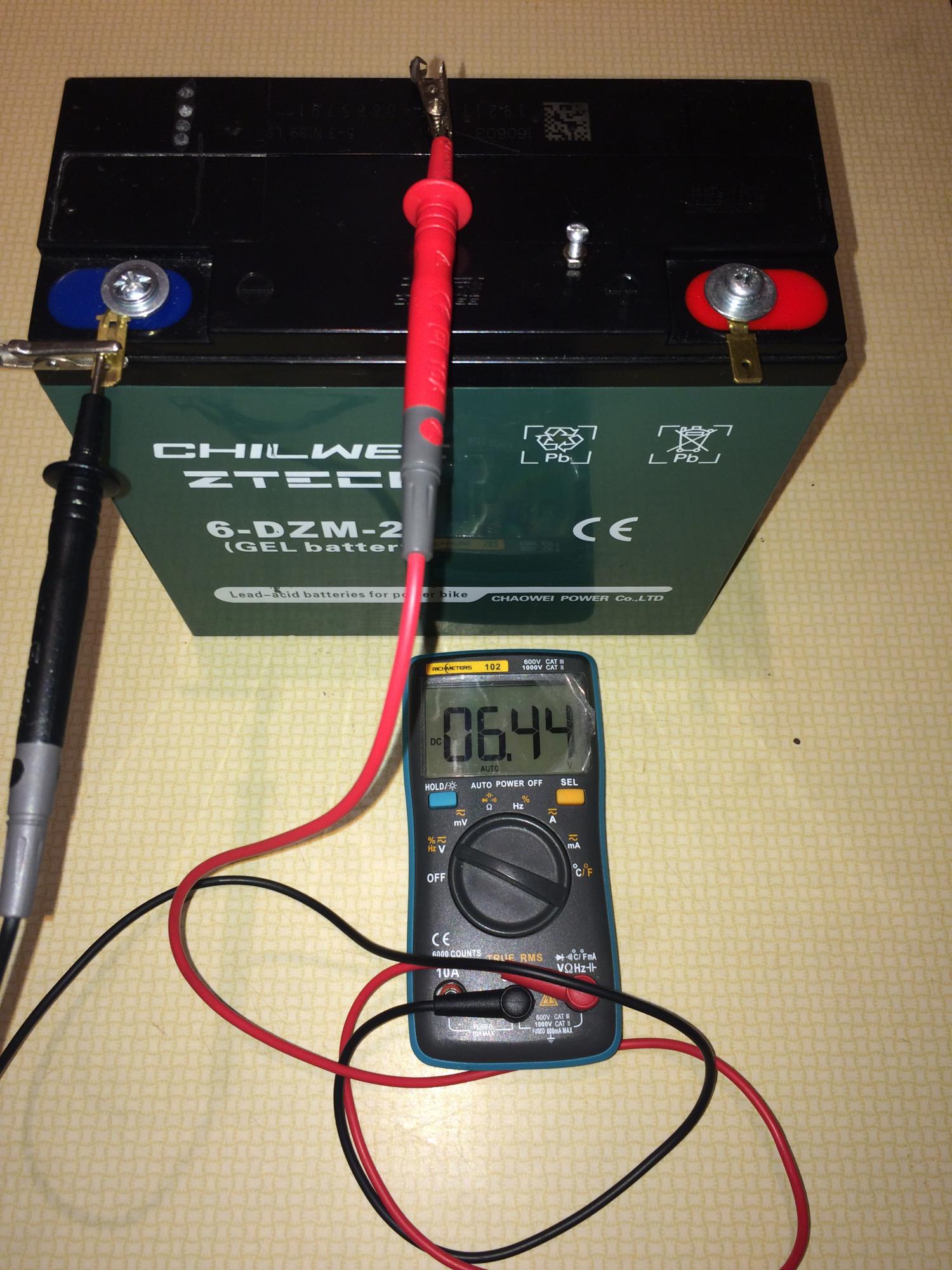

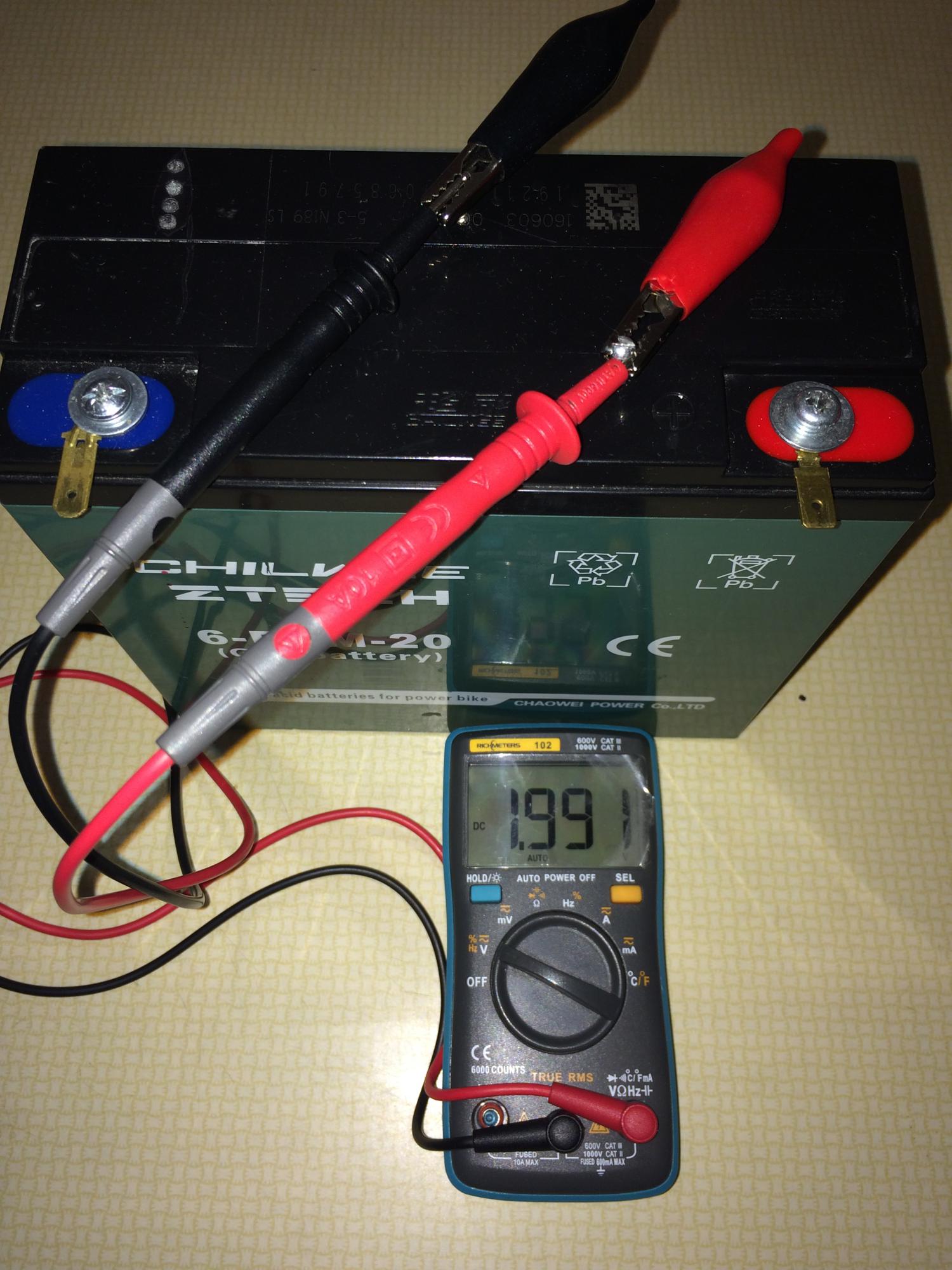

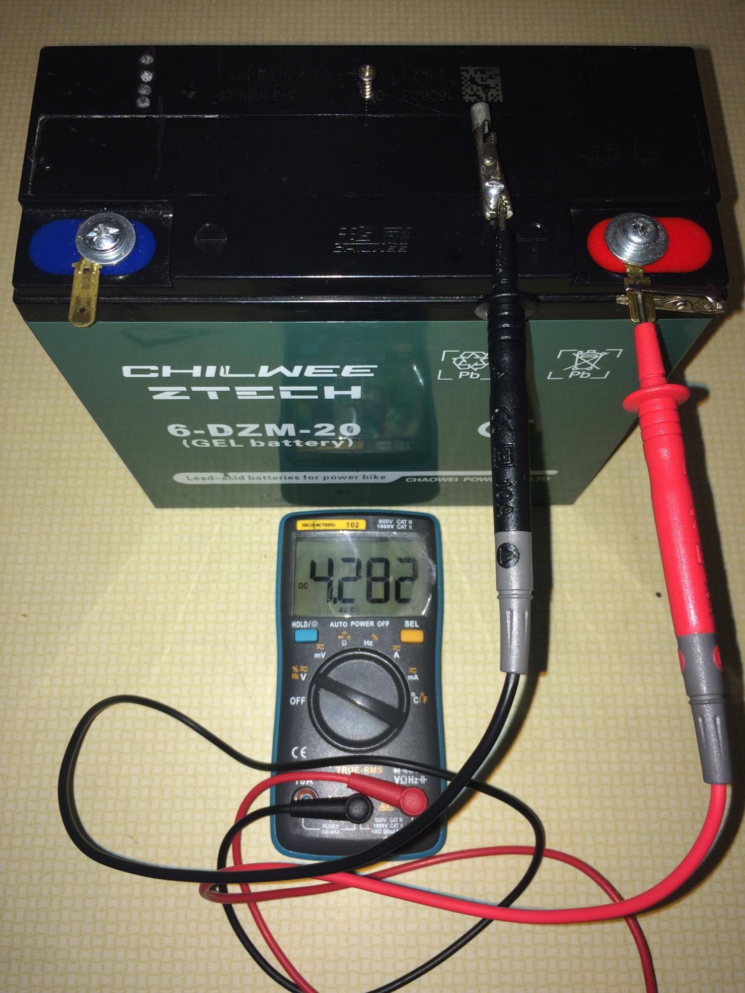

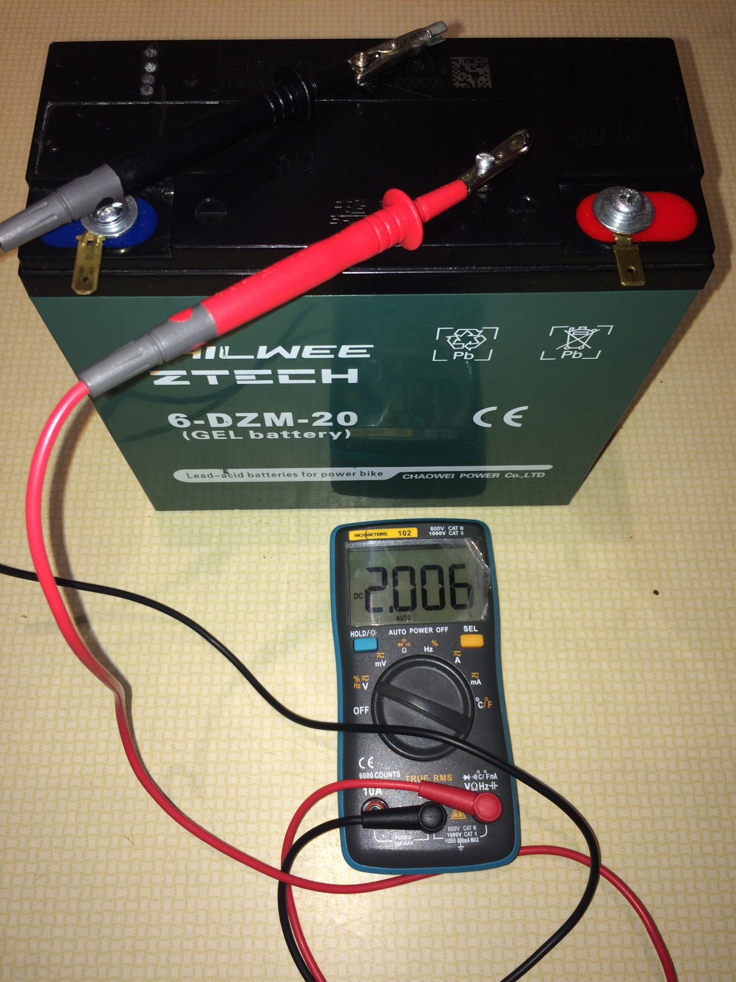

Проводил похожий эксперимент на трех AGM 9Ah.
Проблема была в наличии отстающих банок, емкость которых была сильно ниже остальных.
Для выравнивания банок засверлился к перемычкам.
Побаночный КТЦ не помог - банки поднялись, но не догнали остальные (не выровнялись по емкости).
При общем разряде-заряде АКБ целиком одна-две банки по-прежнему отставали, даже на неглубоких разрядах.
Поставил на 40 дней в UPS при U=13,60v. Ток не опускался ниже 0,04-0,07А (т.е. 40-70мА).
При этом расклад напряжения заряда по банкам был таков, что на отстающих U было ниже (а на каких-то было выше!!!) остальных.
Так и осталось к концу эксперимента.
Сделал вывод, что выравнивания не случилось даже за длительное время.
Видимо, в этих отстающих банках либо от пластин мало чего осталось, либо сульфатация была "смертельной" и уже нечего было выравнивать.
Т.е. на АКБ с больными банками это не работает.

Vova_n
[user]Branimir[/user], Всё верно есть разные вариации, это слабая банка или не дозаряженная.
Слабую сколько не тяни она не тянется так как уже частично разрушена, можно лишь сделать хуже остальным банкам да и ей тоже.
Другое дело отстающие - не дозаряженные, с ними ситуация иная, они до заряжаются постепенно сквозь другие банки, способы до заряда их есть разные.
Отличает на наливных акб одни от других их поведение при заряде, слабые начинают кипеть раньше остальных, не дозаряженные позже, отличить чем вызвано кипение можно ареометром.

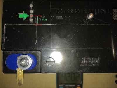

У меня есть один акб
с одной "паршивой овцой", НРЦ на ней вчера было
сегодня уже
ну никак она не хочет стать в строй. вроде и возобновилась, но саморозяд на одной банке победить не могу
а он есть и прогрессирует.
К стати, может кому то будет интересно, нужно.
Вот так я засврлился. "искал и нашёл"

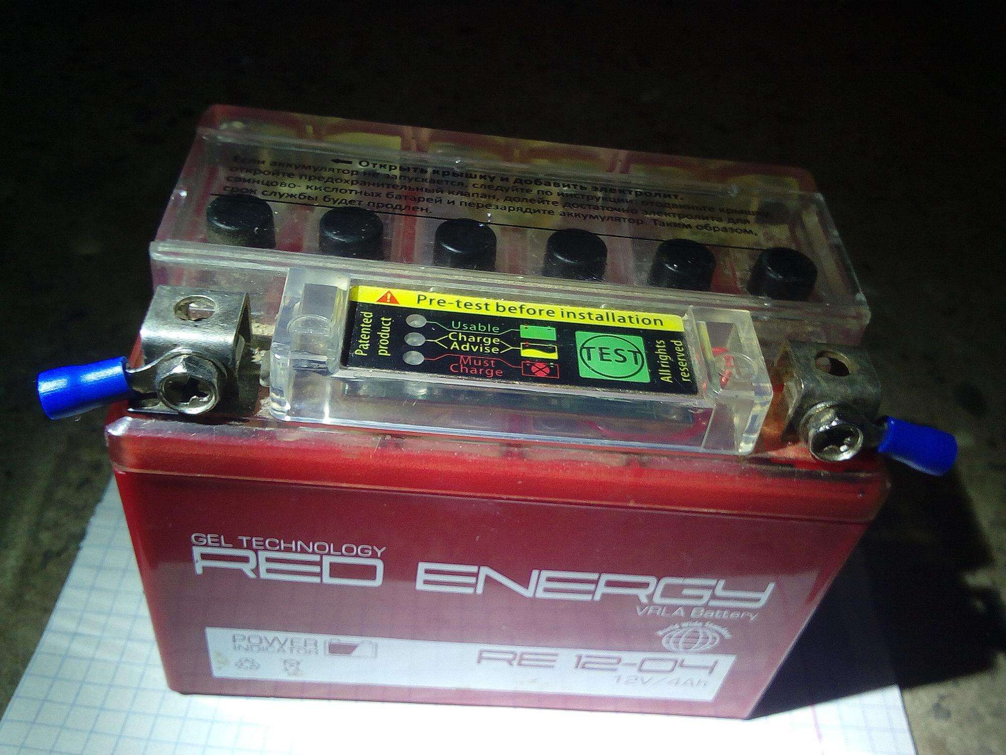

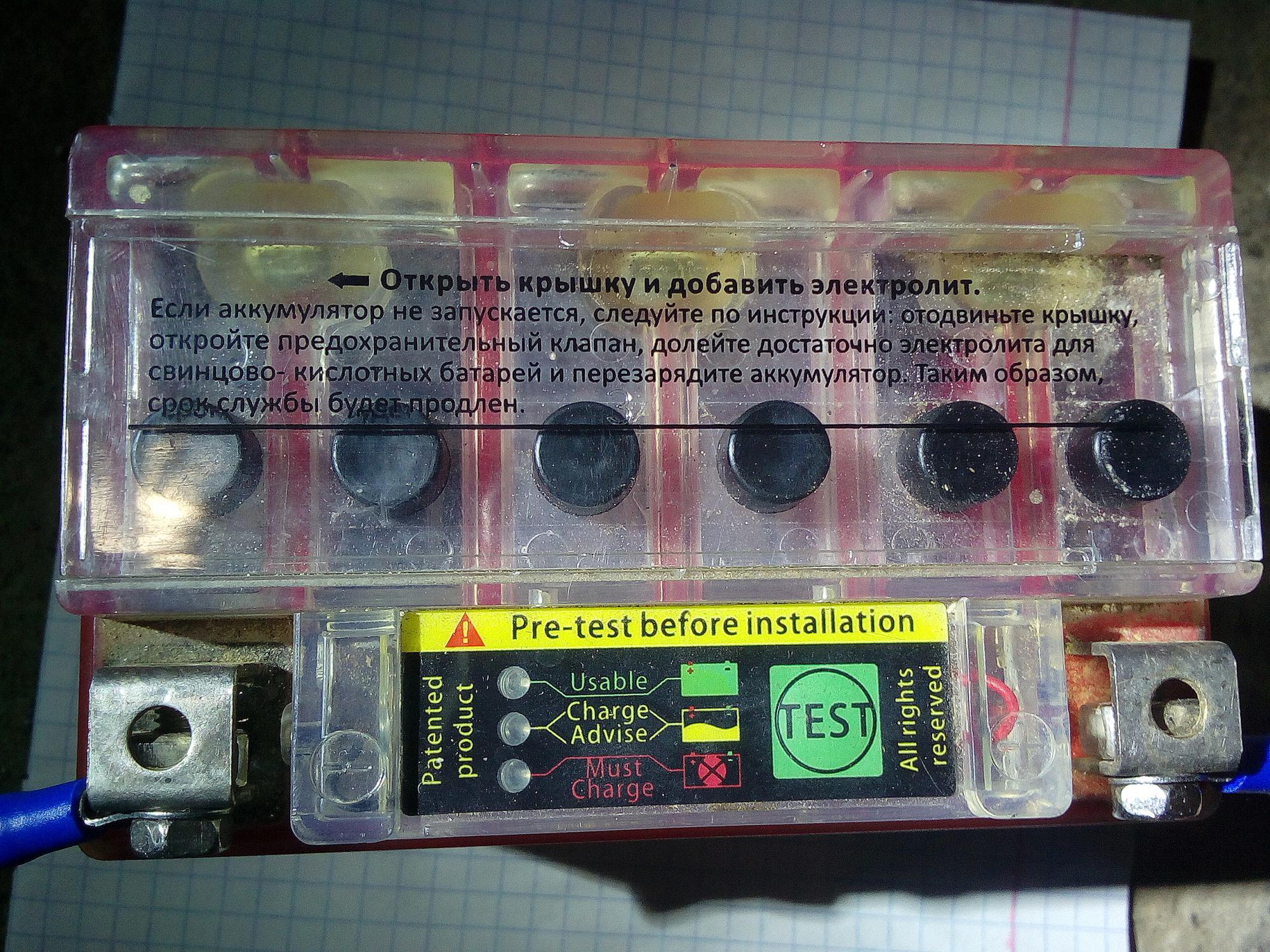

Цитата: VAl S от 06 Нояб. 2018 в 18:37Только тут производитель рекомендует долить электролит. И  GEl TECHNOLOGY VRLA.
С этой "GEl TECHNOLOGY" еще разбираться и разбираться:
"О не GEL аккумуляторах RED ENERGY"
Цитата: Alex_Soroka от 06 Нояб. 2018 в 18:44Это хороший АКБ!
мои любимые, вместе с OUTDO маркой.
Это китайский Outdo и есть - брендируемый на любой вкус для России и прочих азиатских стран (Индия, Пакистан, Малайзия и т.д.).
Цитата: Паяка от 06 Нояб. 2018 в 19:19почему электролит, а не воду?
Скорее надо спросить - а какой электролит?
Инструкции для этих батарей с разными названиями на боку разнятся от "спросите у профессионалов, какой электролит лить" до "залейте дистилированной воды".  ;-D
Вообще же, подход правильный - раз уж делают сухозаряженные АКБ и комплектуют их съемными крышками и пузырьками с электролитом, почему бы в том же конструктиве не предложить пользователям на свой страх и риск доливать АКБ после года эксплуатации.
